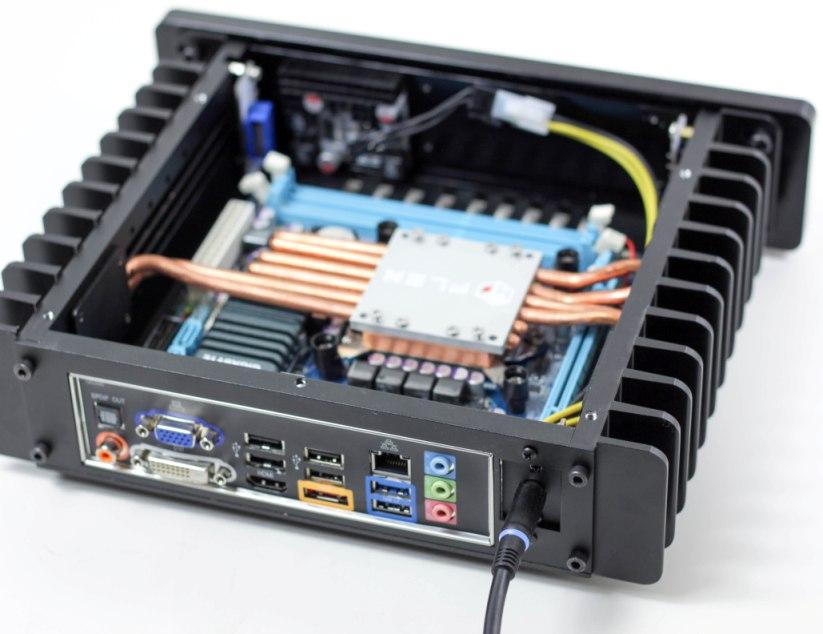

Mint ahogy írtam már előzőleg, a médialejátszó egy késztermék, abba szoftveresen és hardveresen „büntetlenül” komolyabban belenyúlni nem lehet, általában a jótállás elvesztésével jár. Ezzel szemben a „klasszikus” HTPC építése (mivel itt is vannak "összerakott termékek”) egy az egyben a mi feladatunk. A ház kiválasztásától kezdve, az alaplapon át minden a mi hatáskörünkbe van utalva. Tetszés és ízlés szerint hozatjuk létre az álomgépet.
Határt csak a képzelet szabhat és a bankjegyeink száma. Pl.: egy HTPC ház újonnan 11.000 és 300.000 Ft között mozog, de a határ a csillagos ég. Ráadásul ennek az alkatrésznek a kiválasztása a legnehezebb. (Ezt elsőnek nem hittem el az „öreg” HTPC-s kollégáknak).

A leendő vas adatai:
Ház: HDPlex H1.S
Táp: HDPlex 250 W Hi-Fi DC ATX
Hálózati töltő: Dell PA-4E 19.5V 6.7A (130W)
Alaplap: Gigabyte GA-B85N
Processzor: Intel® Core™ i3-4330
SSD: Intel® SSD 530 Series
(120GB, 2.5in SATA 6Gb/s, 20nm, MLC
Memória: [Corsair XMS3 — 4GB Dual Channel DDR3 (2x2 GB)]
Opcionális kiegészítő: Rapoo E2700 billentyűzet és touchpad
Android alkalmazás: Yatse
Szoftver: Windows 8.1 Windows 10 + XBMC Kodi+ MPC-HC (eddig)
