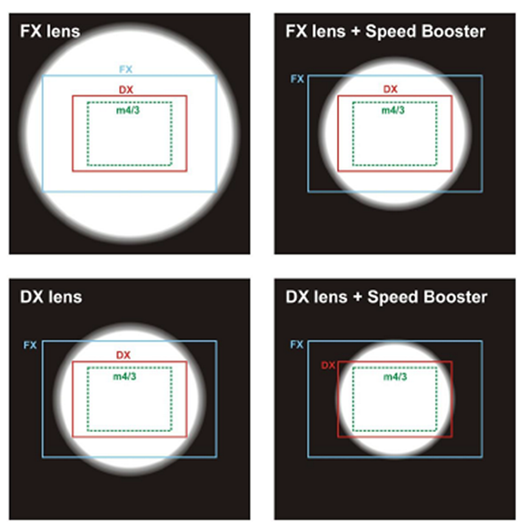

Aki nem ismerné a működését, egy mondatban a következő lenne:
Egy olyan lencsés adapter, ami full frame objektív teljes képét (0,72x-es) tömörítve vetíti aps-c méretre.
Mit nyerünk a lencsével? Egy teljes fényértéket + nagyobb látószöget!
