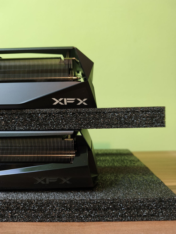

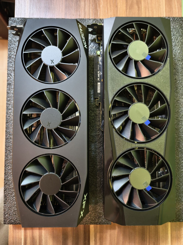

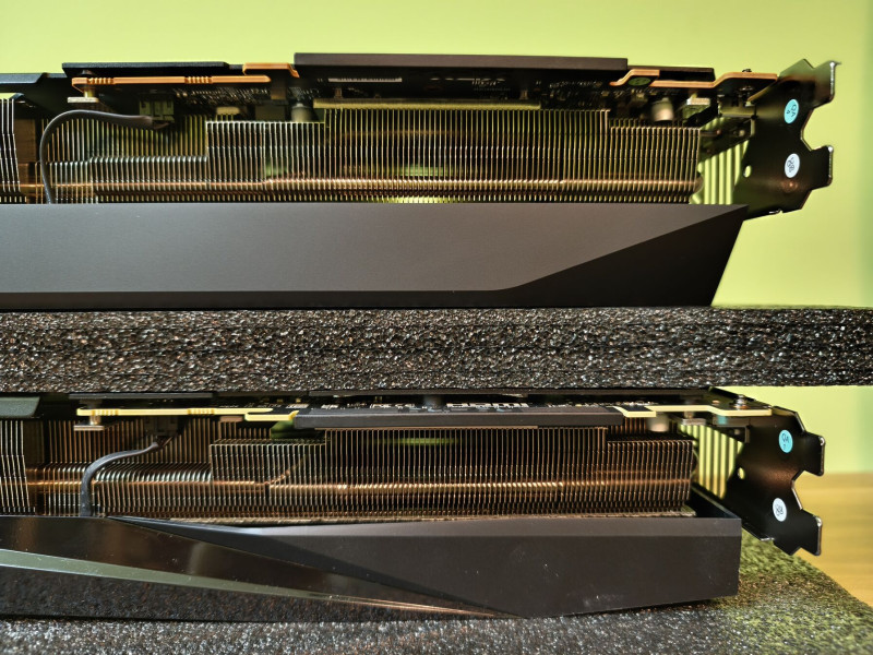

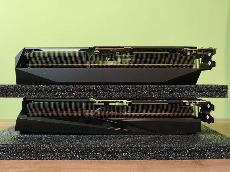

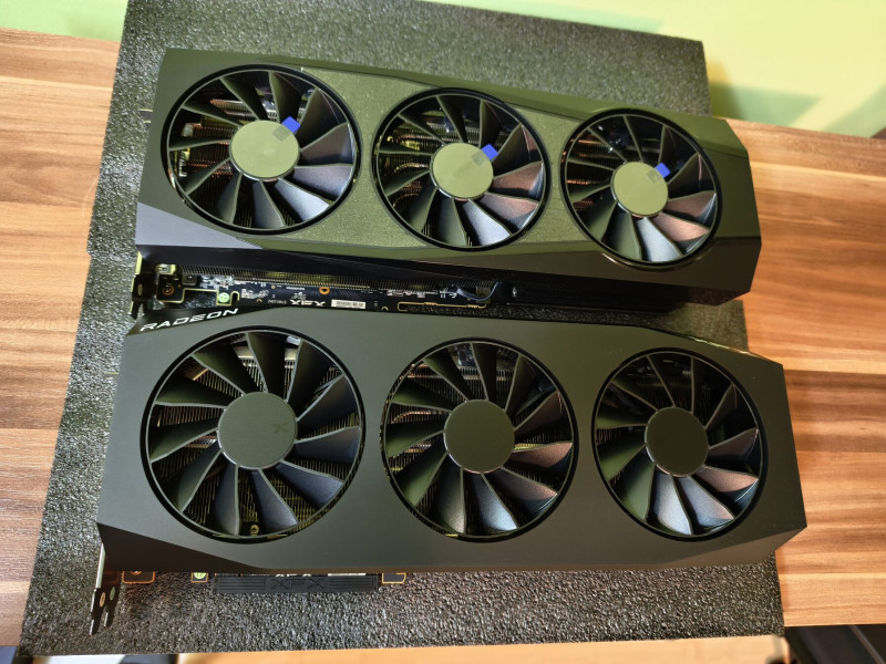

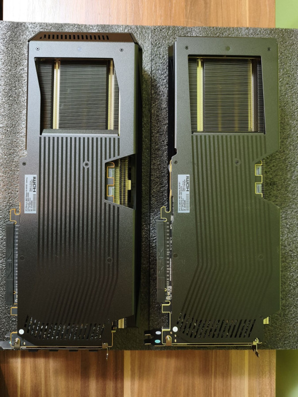

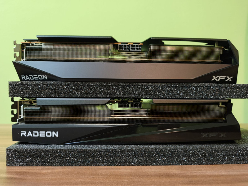

Elsőre betennék pár képet, amik alapján a szemfülesebbek már rá is jöhetnek mi a zsiványság.
Igen jól látjátok, a ventilátor tartó műanyag kivételével a két kártya megegyezik!!!
De akkor mégis mi a különbség? Semmi, tehát ha ezen kettő közül akarsz választani vedd azt amelyik jobban tetszik.

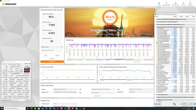

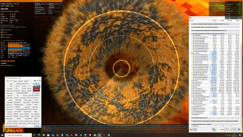

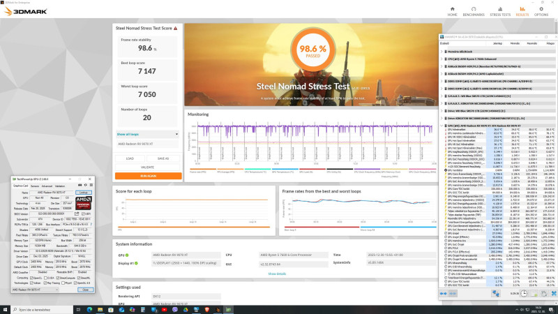

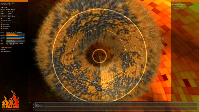

Pár tesztkép az eredményekről:
Quicksilver
Mercury
Miért nem volt nekem jó a gyorsabb, de melegebb kártya?
Hiszen a 90fok még nem veszélyes mondják sokan, és valóban vannak kártyák ahol 100fok fölé is mehet bizonyos hőmérséklet. (Na az már tényleg kérdőjeles)
Hát azért mert a gyári profil terhelésen 1800-1900rpm-en pörgette a Quicksilver ventiket, a Mercury viszont 1300-1400-on forgott csak ami esetemben 6dB (40 vs 34) különbséget jelentett!
És ha lejjebb vettem a venti sebességet a Quicksilver kártyán tovább emelkedett a memóriák hőmérséklete.
Persze mivel 1800+ pörögtek a ventik a gpu(58C) és a hotspot(76C) hőmérsékletek kellemesen alacsonyak voltak, de a DRAM(90) számomra határeset a hang pedig azon túl volt...
Így maradt a Mercury ami szép kártya csak a világítása nem tetszik, hogy nem kapcsolható.
És kellemes 1300rpm-mellett gpu(62) hotspot(80) DRAM(76) hőket produkál.

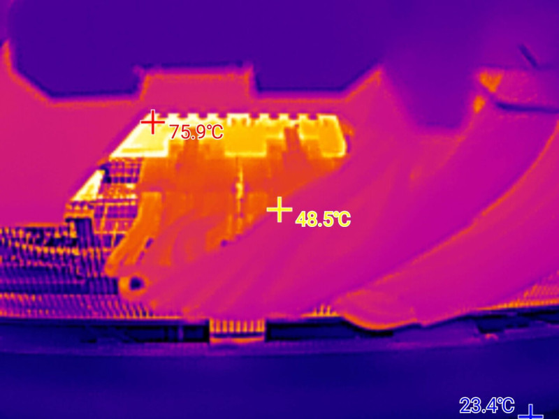

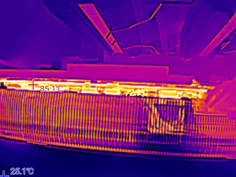

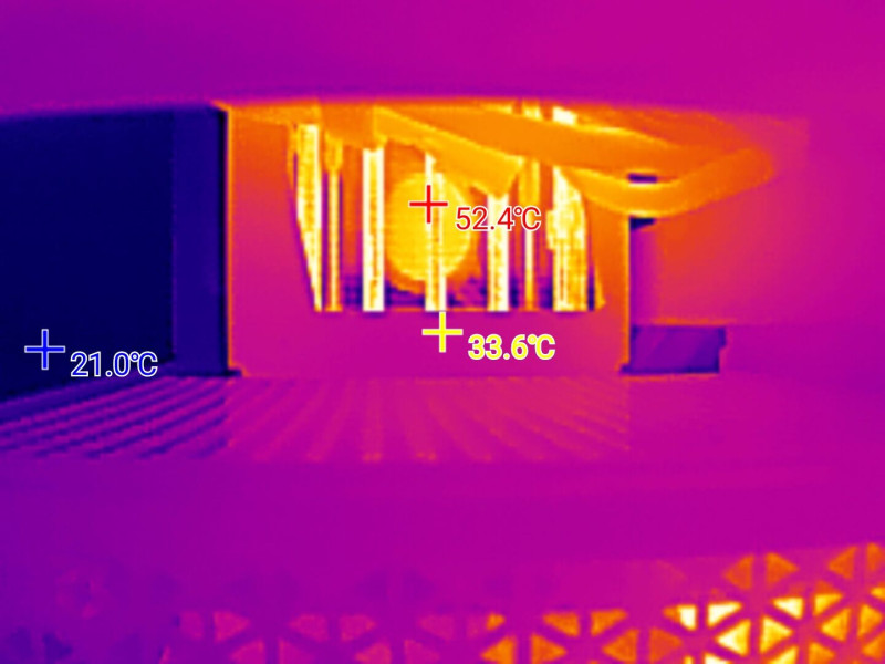

Ui: Ha már volt a kezem ügyében hőkamera berakok pár képet ezzel is, látható a leendő/meglévő tulajoknak nem kell aggódni, hogy a 2x8Pin tápcsatlakozó megolvadhat, mint a 16pin-el szerelt kártyák esetén. A képeken a Mercury szerepel.
