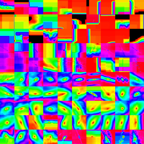

Utóbbit nem tudjuk felhasználni, hisz fals eredményeket adna, meg kell valahogy különböztetni a kettőt, és akkor el is érkeztünk ahhoz, amiért a bejegyzésre kattintottál. Gondoltam érdemes volna megnézni, mennyire valószerű gépi tanulással osztályozni a képeket. A projekt már fut egy ideje, így volt egy több ezer elemes válogatott mintám, amit meg tudtam mutatni a tensorflownak, kb. egy óra alatt le is darálta. Külön válogattam 50-50 olyan képet, amit még sosem láthatott, ez lesz a testset. Itt ugye az az érdekes, hogy mennyi pozitív és negatív fals eredmény születik. Ez a 100 kép, felső 5 sor az invalid, alsó 5 a valid.
[Dobpergés.mp3]
TF \ én | valid | invalid
valid | 42 | 0
invalid | 8 | 50
Látható, hogy ami tényleg invalid volt, azt annak is ismerte fel, ellenben 8 esetben valid képeket invalidként osztályozott, néha meglepő magabiztossággal.
Sok kommentárt nem fűznék hozzá, de egy dolgot nem értek teljesen: nekem a 98-as és a 100-as kép pl. nagyon hasonló, ennek ellenére ő a 100-ast 97%-ra validnak gondolta, de a 98-ast meg 51%-ra invalidnak, WTF?
