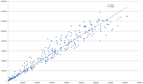

Eltelt pár hét, és most kijelenthetem, igencsak bevált az ML-esítés. Lett 348 mintánk, lehet elemezni. Először nézzük meg a SAD min és max közti összefüggést:
Ez csak azért fontos, mert mikor vizualizálni akarjuk az eredményeket, nem mindegy hány dimenzióban tesszük azt. Ugye nekem továbbra is 3 paraméterrel kell etetnem az algoritmust, de ha összefüggés van 2 között, akkor elég annyival kevesebb dimenzióban vizualizálni, most épp kettőben.

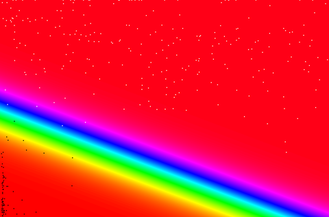

Lineáris aktivációval 54 minta alapján

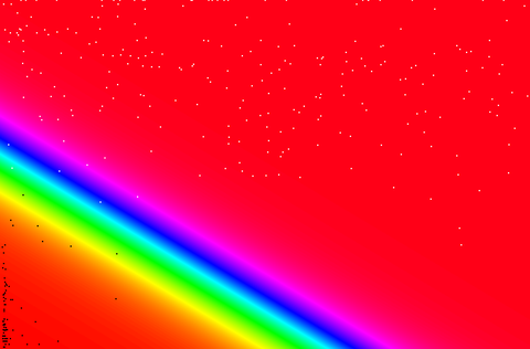

Szigmoid aktivációval 54 minta alapján

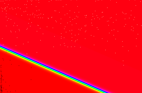

Lineáris aktivációval az összes minta alapján

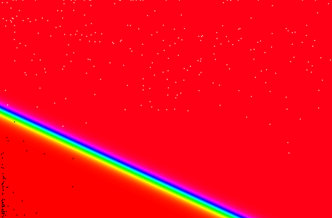

Szigmoid aktivációval az összes minta alapján
Mivel béna vagyok grafikonokból, és nem tudok értelmeset rajzolni, megpróbálom elmagyarázni mi látható. Vízszintesen a legkisebb SAD érték /1 pixel = 5000/, függőlegesen pedig a sebesség látható /1pixel = 0,2 km/h/, a bal felső sarokból kiindulva. A valid értékek a jobb felső sarokból mennek át a bal alsóból nem validba. A színezés pedig a 0-1 valószínűséget jelenti. Annyi látható a képeken, hogy minél több adattal etetjük az algoritmust, annál biztosabb a dolgában, annál szűkebb a 0-1 valószínűség közti átmeneti sáv.

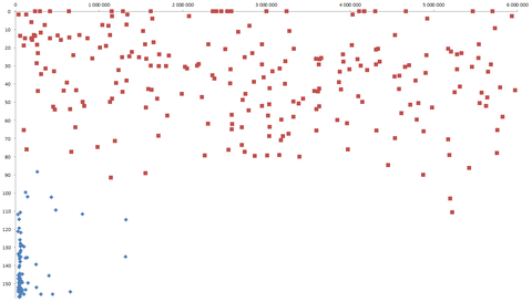

Még adós vagyok egy képpel, az pedig a valós adatok elhelyezkedése a vizualizáción. Na ilyenem nincs, de itt egy excel :DDD /ha esetleg sikerül rávarázsolnom, frissítem a bejegyzést/. A képeken a fehér négyzetek a valid, a fekete négyzetek az invalid értékek. Azért itt hagyom az excellel gyártott képet is. Pirossal vannak a valid, kékkel az invalid értékek.
Látható, hogy nem egy nagy was ist das elválasztani az adatokat akár egy egyszerű képlettel is, de mennyire menő már, hogy odarakhatod valamihez, hogy powered by AI :D
