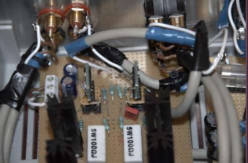

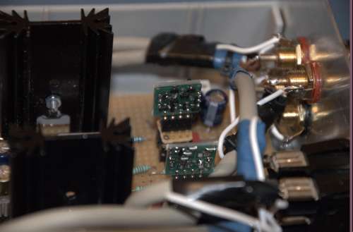

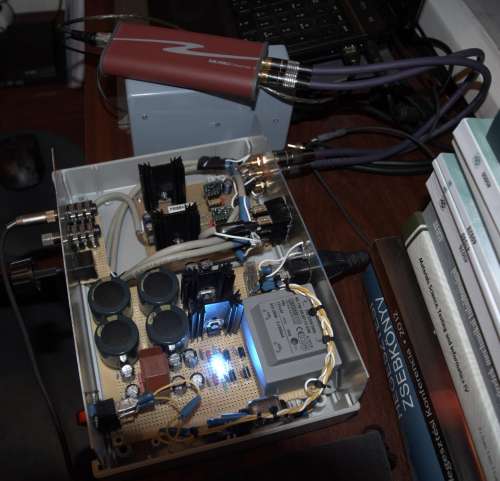

Fejhallgató erősítőm készítése alatt több diszkrét prototípust saját tervezést illetve neten másolt kapcsolást megcsináltam, de sajnos legtöbbször gerjedés vagy hallható probléma lépet fel, így műverősítő mellett maradtam. A fejhallgató magas érzékenysége miatt kisebb hibák recsegés, brumm, torzítás jobban észre vehető, így fontos, hogy jó kapcsolás legyen.
Az előző blog postban látszik milyen A osztályú kapcsolás mellett maradtam végül.
A diszkrét opa mellett mérhető kimeneti offszet : bal csatorna 2.5mV, jobb 22mV
Bemeneti offset 10-20mV körül oszcillál folyamatosan.
Ezek opa27g-vel 1mV körüli/ alatti értékek kompenzálás nélkül.
Az értékeket 1 óra folyamatos üzem után mértem.

Az offset értékeket az IC-hez viszonyítva laikus olvasó gondolhatná, hogy "rosszak", de 30-50mV alatti offszet érték nem észrevehető ilyen felhasználási területnél.
Hallható alapzaj nincsen. Pótméter 70% -72% körül kicsi hallható recsegés észrevehető!
Pótméter 100k LOG
