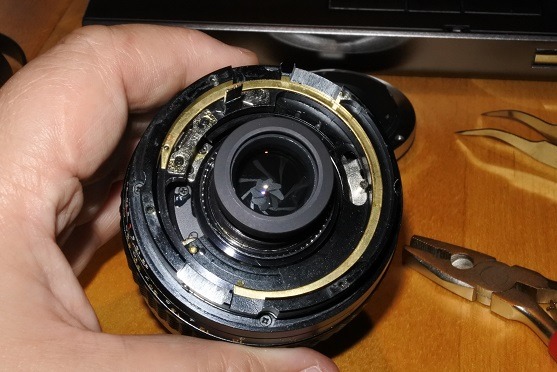

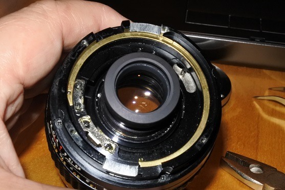

Ezen a kepen kezzel (csavarhuzoval) mukodtetve a tili-tolit latszik, hogyan kene mukodjon az apertura allito mechanizmus. En ugy gondolom, hogy valami rugonak kene zarnia, ami valahonnan hianyzik. [link]
Itt a kepen latszik a kis fenyes pucuka, ami mozgatja a tili-tolit. Ha rosszul akasztom be, akkor siman el fogom hajlitani azt a hosszu allito fulet, amit az eredeti bejegyzesben kiegyengettem. [link]
ITt az latszik, hogy rosszul osszerakva mukodik ugyan az objektiv, de siman el lehet ronta, ha nem figyel az ember. (En meg nem akarok figyelni, plane arra nem, ha megmutatom valakinek, akkor azt az embert folyamatosan figyelmeztessem ra, hogy ne nyomkodja agombot.) [link]

Frissites: Megsem lett jo a cuccos. Sajnos ugyan ugy rosszul raktam ossze, mint volt, ugyhogy megint elhajlott a prucok. Majd toltok fol videot YT-ra, hogy mi is a problema. Most keresek szetszedesi utmutatot. A helicoid kiszedese utan elakadtam, ahgy latom, a frontlencset is le kene bontani. (Persze, elvihetnem Komaromi Domonkoshoz, de ha kerne 15 ezer forintot a javitasert... az semmikeppen nem erne meg, plane, hogy van masik 2 135-os uvegem.)

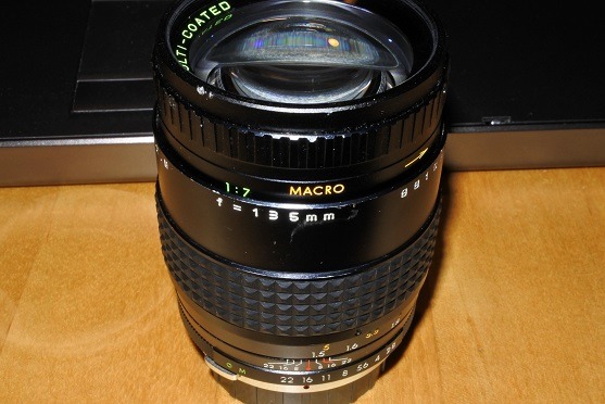

Minap vettem ezt a lencset, mert eddig nem volt fix macro-m. (Hat, most sem lett... :D ) A bevezetonek megfeleloen olcso volt, kb. 3 ezer Forintert, (illetve annak megfelelo helyi valutaert,) szallitasi koltseg nelkul meg annal is olcsobb volt.
Elsore nagyon megorultem az uj szerzemenynek, mert kaptam hozza pofas tokot, meg eleg szepen is nezett ki. A kupakok is megvannak, sot, egy filter is van racsavarva. (Expert skylight...)
De persze azonnal jott a "fekete leves". Nem tekeredik az apertura, (az allito gyuru persze megy, de a diafragma lamellak nem mozdulnak,) hiaba nyomkuraszom az osszeugraszto gombot, vagy a pockot. Egybol "elszomorodtam" ezen a "szerencsetlensegen". :)) Gyorsan szetszedtem.
Az alabbi kepen lathato kis lemezkek voltak elhajolva. (Mar nincsenek. ;) )
Es voilà, mukodik is.

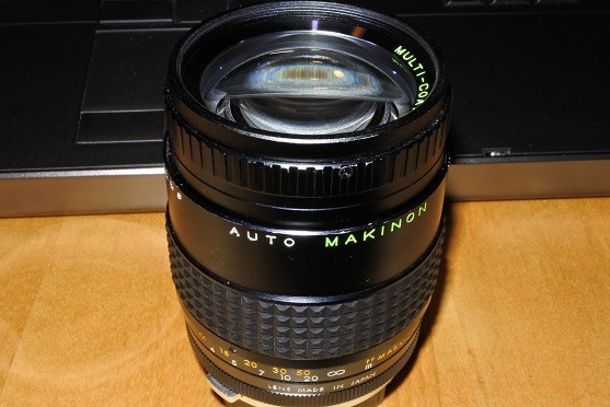

Sajnos MACRO modban nem tul eros a cumo.
De kozelpontban nem rosz, szerintem.
