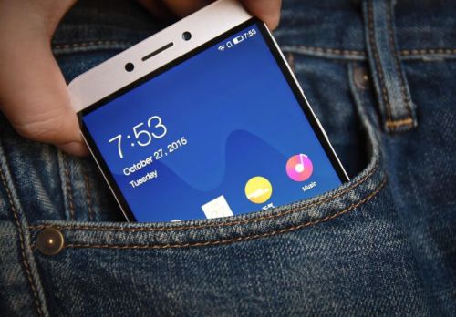

Fő jellemzői a készüléknek
OS: EUI 5.5 (Android 5.0.2 alapon jelenleg)
CPU: Helio X10 (MT6795T:8 db A53 mag, ami 2.2GHz-en ketyeg) + Power VR G6200 GPU
ROM: 16GB vagy 32GB (tovább nem bővíthető)
RAM: 3GB LPDDR3
Kijelző: 5,5", 1920x1080 pixel felbontású Kapacitív in-cell IPS-LCD
Hálózat:
4G: FDD-LTE B1B3/B7(1800/2100/2600MHz)
TDD-LTE B38/B39/B40/B41(2600/1900/2300/2500MHz)
3G: WCDMA 850/900/1900/ 2100MHz
2G: GSM 850/900/1900MHz
SIM: Dual-SIM, micro- és nanoSIM foglalatok, DualStandby
WIFI: 802.11 a/b/g/n/ac, dual band, 2.4GHz/5GHz,
Bluetooth: 4.1 (A2DP, LE, APT-X)
GPS: GPS + AGPS + GLONASS + BDS
Kamera: 13 megapixeles Samsung, PDAF-autofókusz, LED villanó, f/2-es optika
Videofelvétel: 4k @ 30 fps, 1080p @ 60 fps, 720p @ 120 fps, Slow-motion
Akkumulátor: 3000 mAh beépített akkumulátor, gyorstöltés (MTK Pumpexpress Plus!) támogatással
Méret, súly: 151,1 x 74,2 x 7,5 mm, 169 gramm
Egyebek: 3,5 mm-es audio kimenet, ujjlenyomat-olvasó, integrált LeTV szolgáltatások, USB Type-C port, infraport
Tartozékok:
2,7 Amperes gyorstöltő, Type-C kábel, Sim-tálca nyitó
