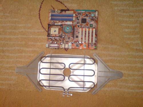

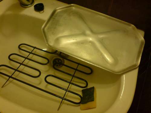

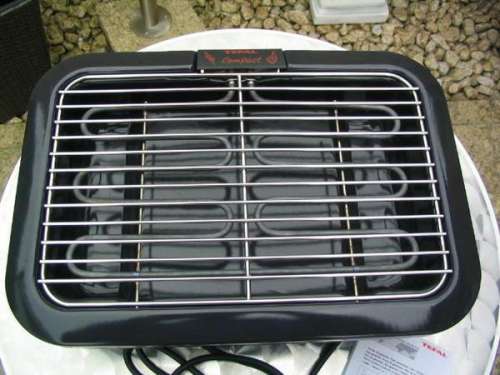

Elsőképp egy olcsó alsó fűtést vásároltam, Tefal Grillsütő személyében, majd idővel kiderül, hogy megállja e a helyét:

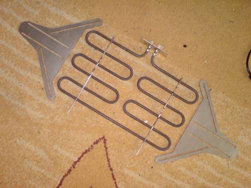

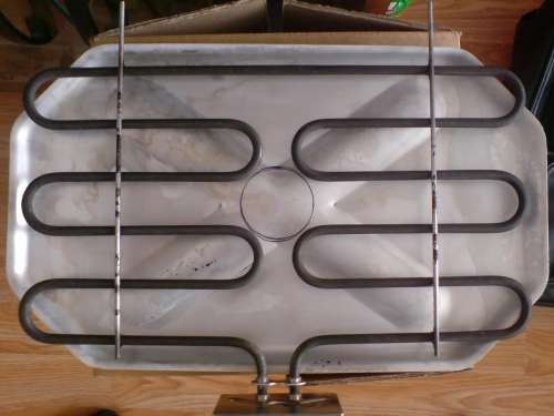

Szétkapva valahogy így mutat:

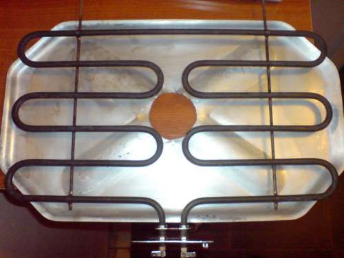

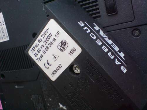

Cirka 2KW:

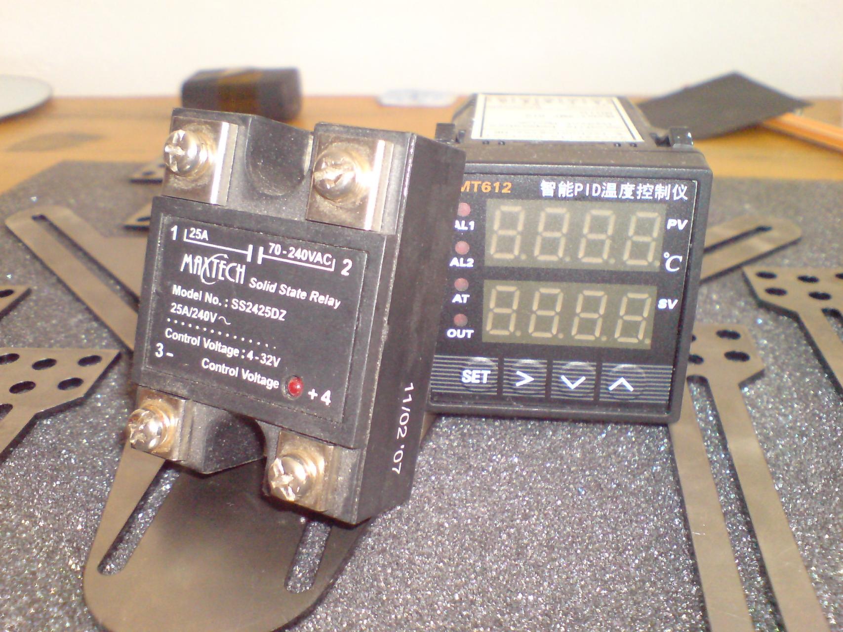

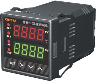

A vezérlésről jelenleg egy PID (XMT612) vezérlő fog gondoskodni:
A pontos meleg levegős patron helye bemérve, csak kivágásra vár...

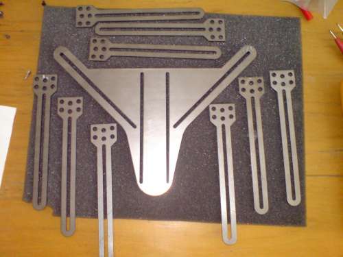

A nyák tartó egy kicsit problémásabb, ez 1.0-ás cerzió, később még alakításra kerül, hogy kényelmesebben tudjak dolgozni. Anyaga: saválló acél.
