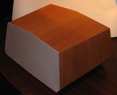

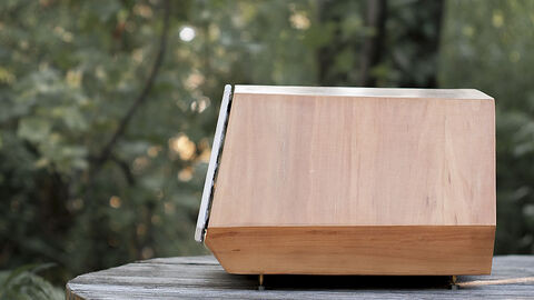

Szóval így néz ki:

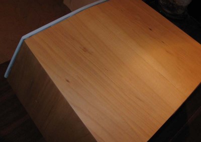

Ez egy másik doboz, jó nagy oldal, 20 x 110 centi, egyben felrakva, ilyennek kell lennie. (A furnér még a késelt állapotában, csiszolatlanul, azért tűnhet hullámosnak.)
Egy ilyen centernél nem párhuzamos a két szembe lévő oldal, rögzítésnél elcsúszik a furnér. Ha pedig nem szorítjuk meg kellően, hullámos lesz. Szóval csak ügyesen!
Kis felületnél (5 centi), minimális nyomás is elég a jó eredményez, a doboz önsúlya bőségesen megfelelő.

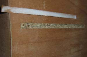

Körbe kell vágni a területet (szikével és vonalzóval például), a későbbi pótlás miatt lehetőleg legyen párhuzamos a két oldal:
Távolítsuk el és készítsük elő a pótlást. Ez egy picit legyen nagyobb:
Eztán kalapáljuk bele finoman:
Vasaljuk bele. Itt mindenképp jobb ez a módszer, mert a szélei kilógnak, ha magától hagyjuk száradni a ragasztót, biztosan nem lesz jó, mert nem lehet leszorítani:
Már csak szintre kell csiszolni:

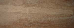

Ha jól csináltuk (nehéz elrontani, csak ismétlem, lakkozás előtt kell), nem lesz feltűnő:

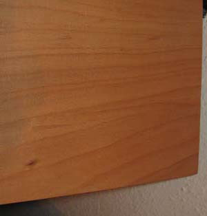

A színe pedig általában teljesen világos, semmitmondó, de ha megkapja a lakkozást, besötétedik, kijön az erezet, szép lesz.

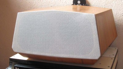

Lehet selyemfényűvel (gyakorlatilag matt) vagy tükrössel. A képen az előbbi változat látható.

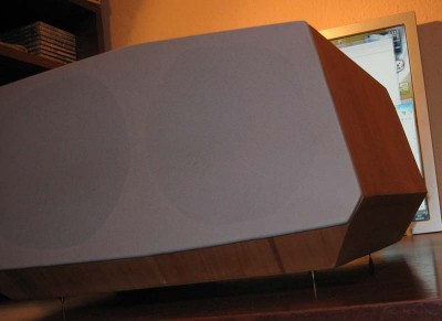

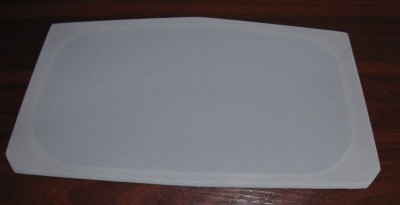

Azután előlap.
Szánjuk rá az időd, hogy a dobozhoz tervezzük, hamar készen lehetünk vele.

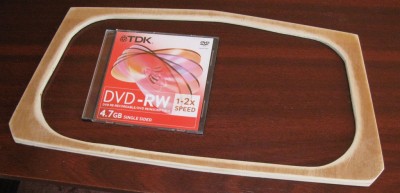

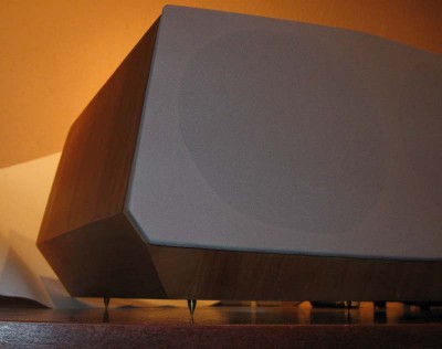

Valamilyen rétegelt, nem nagyon vékony lemezből érdemes kivágni a formát, utána pedig erősen ráfeszítve, hangfalselymet kapoccsal rálőni. Igen, ez is jó ha van, tűzőgéppel lehet nehéz átvinni a rétegelt lemezt.
Valami ilyesmi, kívül legyen szépen megcsinálva, 2 óra alatt készen van:
Érdemes aztán tüskéket tenni a lábaknak (amellett hogy javít a hangzáson), jól néz ki.
