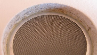

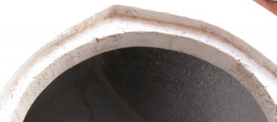

Hogyha süllyeszteni szeretnénk a hangszórókat (ami nem csak esztétikai, hanem akusztikai szempontból is erősen javasolt), de nem rendelkezünk felsőmaróval, még megtehetjük!
Miután kivágtuk a kosár beépítéséhez a kört, körberajzoljuk a süllyesztendő részt.
Ezután asztalosvésővel végigmegyünk rajta, 0.5-1 mm mélyen.
Ekkor fogunk egy flexet csiszolókoronggal, és ha egy kis kézügyességgel rendelkezünk, kicsiszoljuk a szükséges mélységig.
Ha nem kör alakú, ismét a vésőhöz nyúlunk, és már a végső mélységig vágjuk a dobozt.
Ha nem sikerült volna pontosra, glettelhetünk, majd újra vésés, csiszolás.

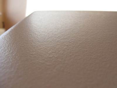

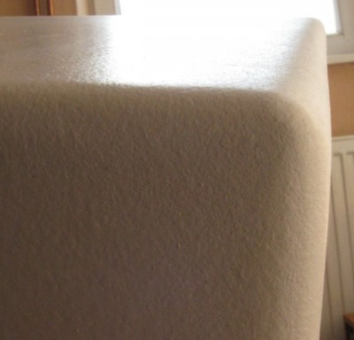

Akkor jöjjön a festés. Ha szép felületet szeretnénk, ne használjunk ecsetet, mert ezzel nagyban rontjuk esélyeinket.
Festékszóró és alapozó, sokszor. Gyorsan szárad, 10 percenként fújható. De előtte érdemes próbálkozni, hogy rendesen tudjuk használni. (Közelről, tempós de határozott mozdulattal érdemes, legfeljebb 50 %-os fedésig.)
Utána valamivel még át kell fújni, mert az alapozó nem mosható, koszolódik.
Ha hozzáadunk 30 % zománcfestéket, ilyen felületet kapunk:
Nagyjából 10-20 réteg lehet, egy hosszú délután alatt kész!
Nem csillog, olyan selyemfényű ennyi zománc hozzáadásával.

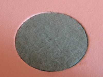

Mivel alapjáraton használhatatlanul kiemel, váltóval pedig nem egyszerű feladat csillapítani, és megtartani az élvezhető hangzást (nekem nem is sikerült), így akusztikusan érdemes kiegyengetni.
Ehhez egy nem tudom hol beszerezhető, 3 mm vastag zöld filcből (elvileg kórházakban van ilyen) érdemes három réteget felhasználni. Itt (is) célszerű mérni, ha van rá lehetőségünk.
Ehhez süllyesztettem (ettől sajnos /Szerencsére?/ irányítottak lettek a magasak).
Majd a filc, szélein és középen érdemes beragasztani:

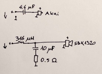

Váltónak a magas elé 4.4 uF-os kondenzátort, csillapítás nélkül használtam. Köszönhetően a filcrétegnek elég ennyi.
A mélyközép egy rontott jóságú másodrendű szűrőt kapott. A tekercs légmagos és 0.6 mm-es huzalból van, ellenállása 0.6 Ohm.

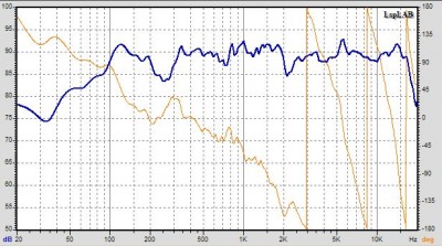

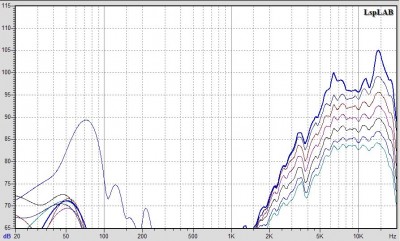

Átvitel:
Hangja: az 5.5 kHz-es rezonancia szerencsére nem feltűnő, alatta viszont szegény a középtartomány, még egy ilyen hangváltóval is. Ez SAL jellegzetesség, akárcsak a kevés részlet megmutatása, mely erre a dobozra is jellemző.
Mélyben egészen kellemes, nem vészesen lomha, és nem is túlzottan búgós.
Magasai kicsit fémesek, de egészen kellemesek. Sokat javít a végeredményen ez a nem lebecsülendő magas hangszóró.
Ami meglepett, hogy van színpadképe, nem is rossz, ami egyáltalán nem elvárható.

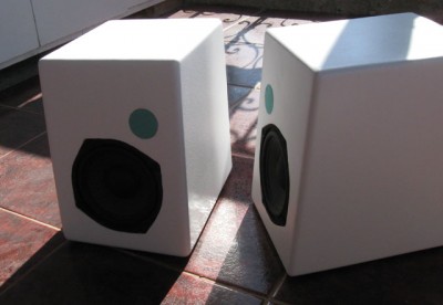

Összességében egészen hallgatható eredményt adott, bőven túlmutat a vártakon. Hangereje sem vészesen alacsony, ereje is van, viszont hogy egy már szállóigével éljek:
"szól ez, csak hajtani kell!" :)

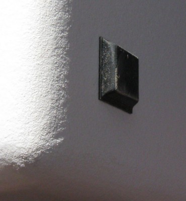

Az írás végének apropójára gumilábat tettem az aljára.
Földre is letehető, még ha külseje alapján polcsugárzó, de fejmagasságban minden bizonnyal jobb eredményt ad.
