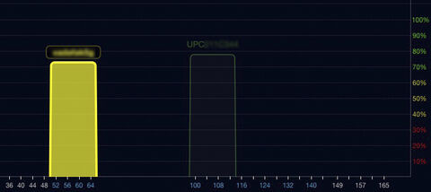

A gyanúm beigazolódott. A híres és agyondicsért Asus jó 20-25 dBm-mel rosszabb értékeket adott minden egyes mért ponton! Konkrétan a router mellett állva a telefon -45 dBm-et mutatott - a régi TP-Link ugyan ott -25-öt.
A képen jól látható az Asus jelerőssége, vagy inkább a jelgyengesége. 5 GHz-es sávban a sárga az Asus (két méterre a mérést végző számítógéptől), a zöld pedig a szomszéd UPC Connect Box-sza (minimum 4 fal és 10 méter - ikerház):![]()
Azt feltétlen le kell tisztázni, hogy nincs probléma a wifi csatornák zsúfoltságával. Mivel ez egy magánházas környék, 4-5 routert lehet csak „összevadászni“ a környéken, tehát nagyon könnyű belőni a szabad csatornát.
