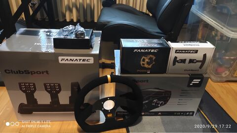

Szóval hazaértem és fogadott egy pár doboz! Kibontottam őket és lőttem is képet a szép kis packról egy képet!
Akkor hol is kezdjek neki... Jött az okoskodás, mivel kellene kezdeni. Úgy döntöttem, hogy elsőnek a Base-t rakom fel a helyére, mert ahhoz kell igazítanom az ülést, a pedálokat, mindent.

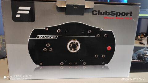

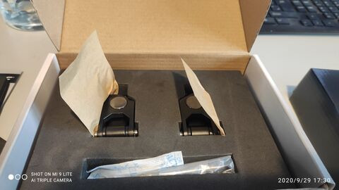

Doboz kibont, és a csodálkozás kiült az arcomra. Ez baromi minőségi csomagolás. Le a kalappal!
Benne volt minden ami kell. Még több is. Az angol dugót is küldték vele. Na mindegy. Ez jár hozzá.
Szóval, akkor felrakom GT Omega cockpitre. A csavarok a Fana dobozban, 3 Csavar kellett hozzá.

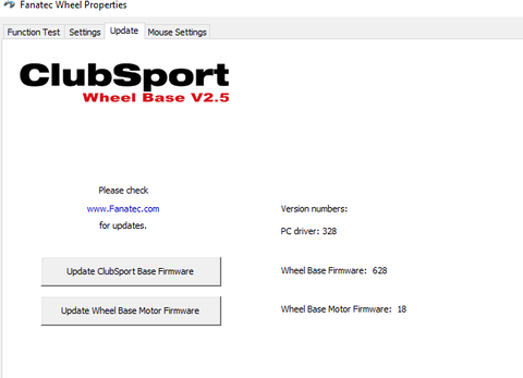

Összedugtam a rendszer telepített is valami drivert hozzá. Előtte már egy Fana driver csomagot leszedtem a cuccokhoz, hogy ne kelljen majd ilyenkor keresgélni, szóval a gyári driver fel is ment. Újraindítás és mehet a beállítás. Elsőnek a firmware-t kell frissíteni amit a leírásba is kér a Fanatec.
Szóval a frissítés megvolt, jöhet a következő lépés.

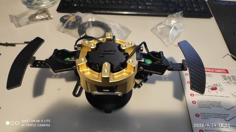

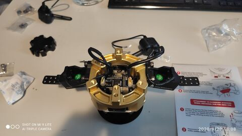

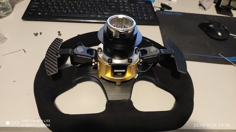

Hát akkor legyen a Podium hub, A gombok, váltó fülek és a kormány összelegózása.
Hát jön a szívás faktor is...
Szóval minden mai kell kibontottam és jöhet a legó.

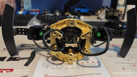

Itt még nem volt gond. A podium kicsomagol, 3 csavar fogja középen a műanyagot. 4 csatlakozó van benne. 2 a váltónak, 2 a gomboknak.
Itt semmi extra nem volt, kivéve a helyszűkét, mert az viszont volt.

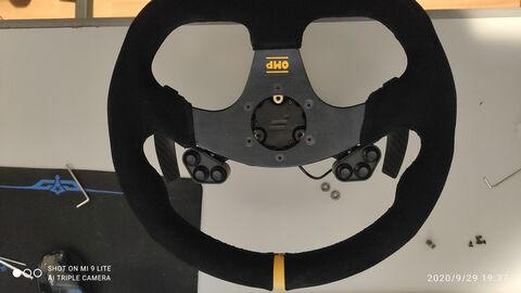

Jött a kormány. Ez egy OMP replika kormány. Kaptam hozzá csavarokat azzal lett összerakva a Hub-ra.
A szívás rész itt jött. a Podium meg a kormány közé kellett alátétet rakni. Ezzel nem volt gond.
A gomboknál nem kellettek az alátétek értelem szerűen ez is okés volt. Na igen, "meghúztam" a gomboknál a csavarokat és elforogtak a podium meg a kormány között. Remek, ez így nem jó. Jöttek a Youtube videók. Mindenki csak meghúzta a csavart és jó volt nekik. Én meghúztam semmi. Elforog....
Remek gondoltam, itt megakadok és annyi...
A lényeg annyi, hogy nem meghúzni kell a csavarokat, hanem hülyére tépni és akkor nem fog elforogni...
Rendben ez is pipa...

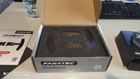

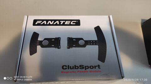

Jah még annyit, hogy aki MAGNETIC féle váltót vesz, az legyen észen, mert nekem minden csavart összeszedett az asztalról...
Szóval, kormány pipa. Mehet a Base-re.

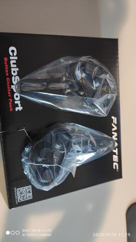

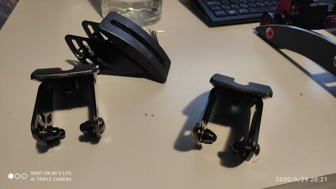

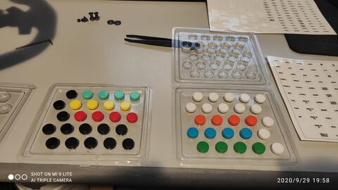

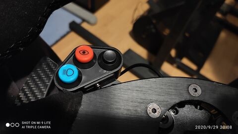

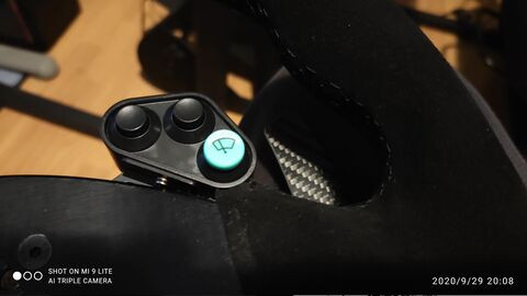

Itt már előkerültek a színes gombok meg a matricák is.
Mivel én 99%-ban rallyt játszom, csak néhány gombra van szükségem. Azért nem is vettem Xbox hub-ot mert nekem nem kell annyi funkció hozzá. Így ez 10 euróval lett olcsóbb, mintha hub-ot vettem volna.
Nem tétel, nincs rá szükségem.
Ez a gyors csatlakozó a Fanatec-nek állat dolog! Imádom. Én mondjuk a csavarral is rögzítettem, mert nincs másik kormányom, így hosszú távra ajánlott használni hozzá.

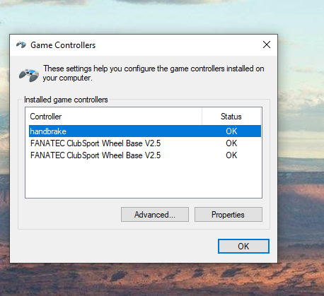

Szóval, podium hub felpattint, driver letölt, telepítése, és update neki. Simán felismerte a kormányt vagyis a Hub-ot. A gombok teljesen jól működnek. Váltó fülek működnek.

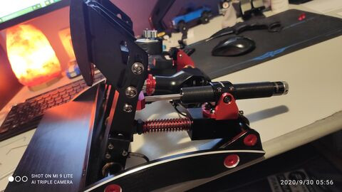

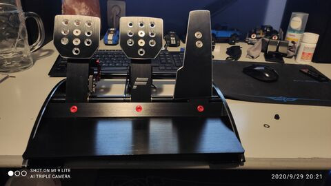

Erről nem csináltam fotókat. Csak reggel. Kapott a pedálsor egy Brake és Damper kit-tet.
Faszántosak. A brake kit menjen a picsába ha már itt járok...
Naívan nekiállok hogy majd beállítom HARD-ra a féket, "áá jó lesz az" ... Aha... Jó.
Kétszer szedtem szét, mert nem hogy fékezni, de benyomni is alig lehetett.
Felcsavaroztam a cockpitre, kipróbáltam szinte semmi... Brutális... Vagy én vagyok gyenge..
(Hozzáteszem ez már megint a szívás része a dolognak mert leszedni stb...

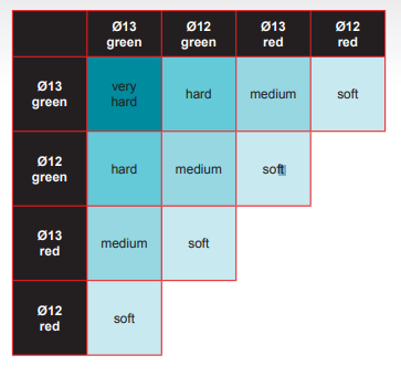

Szóval leszedtem (nagy örömömre), kicserélni az Elastomer rugókat, bezsírozni megint stb.
Táblázat:
Megjegyzem, hogy most SOFT-ra van rakva és meg mindíg rohadt erősen kell nyomni a pedált. Szóval ez már nem egy G25 kategória...
Sajnos ide nem fényképeztem le a dobozokat így nem tudom berakni a képeket... Sorry.

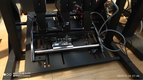

A pedálon annyit változtattam, hogy a D alakú taposókat raktam fel. Elsőnek mind a 3-at kicseréltem, de később a fék megkapta a "gyári" alap taposót, ami jóval nagyobb.
Egy, jobban tetszik, kettő, jobb a lábnak hogy a nagy erőt nem azon a kis keskeny felületre adod le.
Szóval ez lett rajta még változtatva.
Ezek után, jöhetett a felszerelés megint és a próba. Visszaugrok az időbe és az első próbálkozásnál fel lett rakva neki is a driver, frissítése megvolt. Annyi, hogy a pedálsor nem a base-be kapott helyet, hanem usb-be ment bele a gépbe közvetlenül.

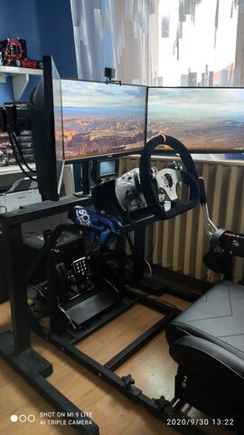

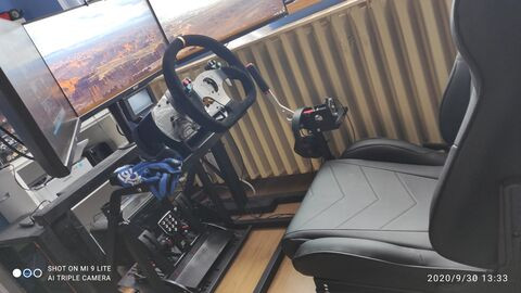

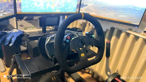

Most így néz ki a komplett szett!
A kormány beállításokkal még mind windowson belül és játékon/játékokon belül szenvedek. Kell egy kevés idő mire szépen behangolok mindent. De hát lesz rá idöm most már...
Szó ami szó, nem bántam meg a cserét. Igaz, nem kevés dollárba van, de megérte. Teljesen más mint egy Logitech szett.
