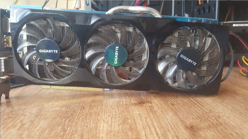

Lassan fél éve van a birtokomban eme kártya.
Igazából a hőmérsékletekre nem volt panasz. A Gigabyte 3 ventillátoros hűtése nagyon jól tette (és teszi) a dolgát. Még sose láttam ilyen halk és hűvös kártyát. 67C° volt a legnagyobb hőmérséklete még akkor is ha két vállra fektetve könyörgött az életéért egy-egy erőteljesebb mutatvány közben.

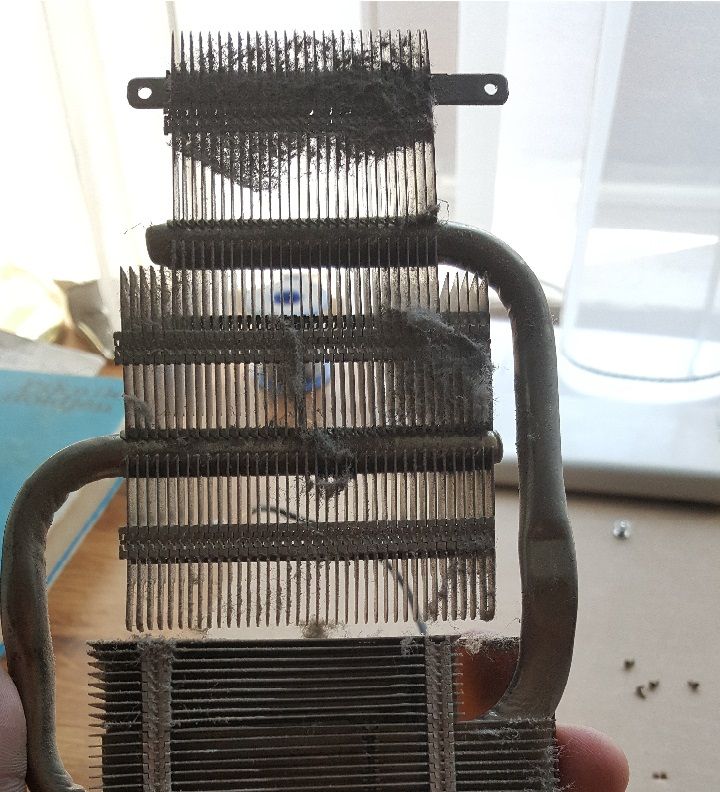

Úgyhogy lekaptam a bordát. Némi porcica volt rajta (sőt inkább portigris

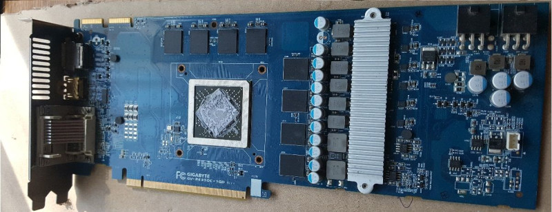

És ezután jött a nyák. Mint látszik biztos ,hogy mostanában volt rákenve a paszta, nem volt száraz csak már nem volt folyós.
Szóval így nézett ki 'pucéran' a kártyát:
Egyébként hűtő nélkül még nagyobbnak tűnik a kártya. Pedig hűtővel se kicsi (29 centi.) És így már nem lépi át a 60 fokot se a maghőmérséklet.
