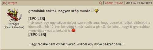

Jelenleg 2 db userscriptet készítettem el, melyeket a böngészőbe (illetve annak userscript kezelő bővítményébe, erről bővebben lejjebb) installálva megkapjuk a SPOILER gombokat (amivel a tagek a megfelelő formátumban kerülnek beszúrásra), illetve az elrejtő funkciót, ami nyitó spoiler tag illetve a záró spoiler tag közötti szövegrészt rejti el, amit majd a figyelmeztető szövegre kattintva tudjuk megjeleníteni. Hogy lásd, miről van szó, itt egy kép, ami röviden bemutatja a lényeget.
Jelenleg 2 db gomb van: SPOILER és a SPOILER(+cím)
Az előbbi simán beszúr egy formázott spoiler blokkot (nyitó és záró tagek között offtopikos szöveg).
Utóbbi ugyanaz, csak előtte felugrik egy kis "ablak" (prompt), ahova beírhatod azt, amiről a hozzászólásod szól (pl. filmcím vagy sorozatepizód), így már a címet is automatikusan a spoiler blokk fölé fogja félkövérrel formázva beszúrni. (Update: megjelent a 3. gomb is: lásd: fórum hozzászólás #18 )
