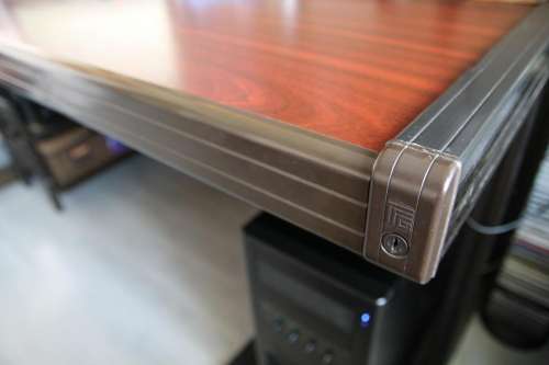

Nemrég sikerült szert tennem egy ilyen eszközre, de a probléma ott kezdődött hogy, az asztalom egy irodai típus, elején vastag műanyag/fa peremmel, Íme:
Az alap rögzítő maximális nyitási távolsága ha jól emlékszem 5,6 cm. Na most nekem az asztal 6,2 cm

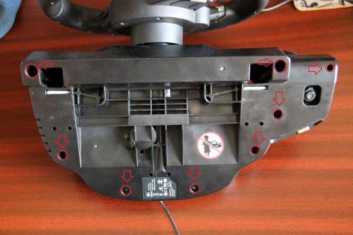

Az első dolog volt hogy szétszedtem a kormányt, hogy a rögzítést jobban szemügyre vegyem.
A kormány teljesen egyszerűen szétjön 8 csavar tartja, ha ezt kicsavarjuk a felső műanyag burkolat le is jön. Nem kell feszegetni, nincs ragsztva, tehát pofon egyszerű.

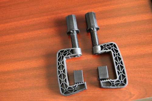

Így néz ki a kiszedett rögzítés:

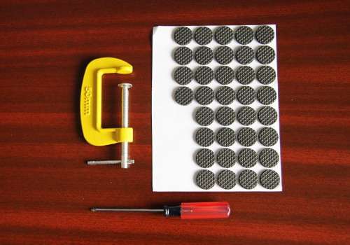

A dolgok, amik szüségesek az új rögzítéshez:
-hosszúszárú csillag csavarhúzó, a kormány szétszedéséhez
-bútor filc
-asztalos szorító
A lényeg természetes a szoító, amiből egy csomagban 3 méret is volt (1000ft/csomag). Nekem ebből csak a legnagyobbra volt szükség.
A bútor filc/gumi egy egész csomag volt kemény 300ft kb. Ez megy a szoritó tányér részére és a kormányban az eredeti rögzítés helyének fémrészére, a jobb tapadás érdekében.

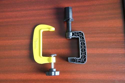

Az asztalos szorító menetes részéről több mint a felét le kellet vágni, mert így nem fért be tőle a lábam. A végére ezért kapott egy marok anyát/tekerőt, amivel így meg tudom húzni, az eredeti fém tekerő helyett.
A kész és az eredeti rögzítő:

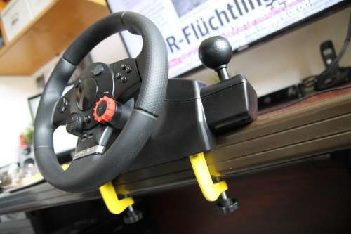

És végül a kész mű, betonstabil és szép sárga :D
És a legjobb hogy a kormány simán vissza alakítható eredeti állapotára 5 perc alatt!
