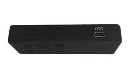

1. USB kábelt a készülék OTG csatlakozójához csatlakoztatjuk (a gépre még NEM dugjuk rá. Nem kell más áramforrás neki és nem kell a tv-re sem csatlakoztatni)
2. A készülék hátulján található 2 lyuk. Az egyik a kék LED a másik lyuk pedig a RESET gomb.
Most lesz szükségünk a hegyes eszközre, amit kikészítettünk és a segítségével lenyomjuk a RESET gombot (érezhető a gomb lenyomása)
3. NE engedjük fel, hanem nyomva tartva csatlakoztassuk a gép USB portjára. Tartsuk még egy darabig nyomva majd engedjük el. A gép jelezni fog, hogy ismeretlen eszközt érzékelt.

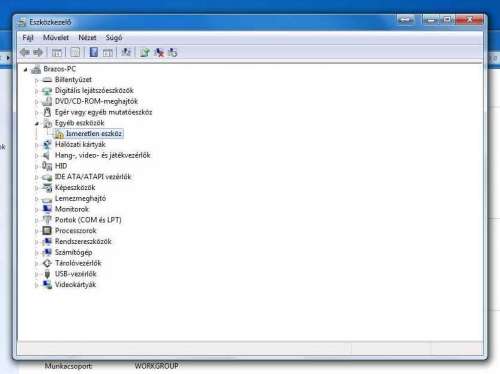

2. Lépjünk be az eszközkezelőbe (Jobb klikk a sajátgépre -> Tulajdonságok-> Az ablakban bal oldalt felül ott lesz az eszközkezelő, bal klikk rá)
3. Itt látszik egy ismeretlen eszköz egy sárga szimbólummal -> jobb klikk rá -> Illesztőprogram frissítése

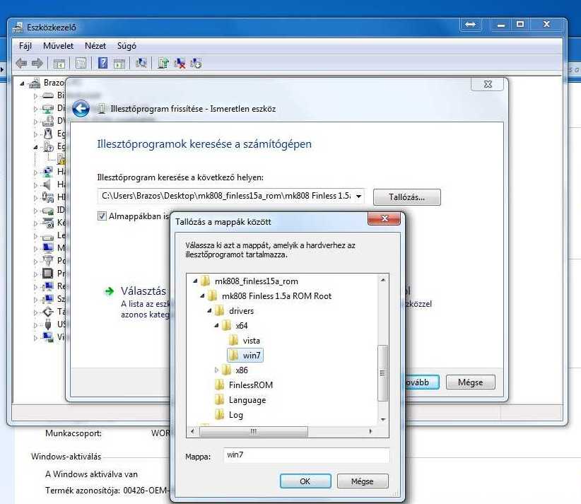

4. A megjelenő lehetőségek közül ILLESZTŐPROGRAMOK KERESÉSE A SZÁMÍTÓGÉPEN-t választjuk.
5. Betallózzuk a MEGFELELŐ illesztőprogramot abból a mappából, ahová kicsomagoltuk a letöltött ZIP-et. (Driver mappában lesznek)

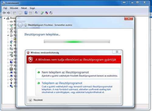

6. Az oprendszernek megfelelő drivert kiválasztjuk és azt telepítjük. Ha akadékoskodna akkor,csak a simán telepítemre kell kattintani. (Más oprendszernél nem biztos, hogy feldobja ezt az ablakot)

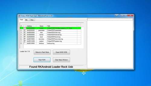

8. Megynyitjuk a mappát ahová kicsomagoltuk a mk808_finless15a_rom.zip-t. A mappában lesz a „ROM Flash Tool” nevű alkalmazás, ezt megnyitjuk és a megnyiló ablak alján a következő üzenetnek kell fogadnia: „Found RKAndroid Loader Rock Usb”, ez azt jelenti hogy sikeres volt az illesztőprogram telepítése.

1. Ekkor már flash mod-ban csatlakoztatva van az MK808 és a driverei is telepítve vannak, valamint a „Rom Flash tool” is meg van nyitva és az alján ez az üzenet olvasható: "Found RKAndroid Loader Rock Usb"

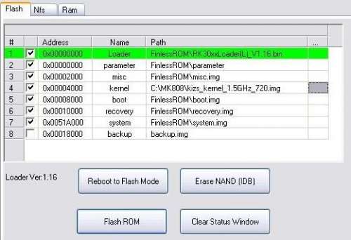

3. Egyetlen jelölő négyzetből se vedd ki a pipát, minden a flashelésnek megfelelően van beállítva. CSAK SAJÁT FELELŐSSÉGEDRE VÁLTOZTASS RAJTA. (Ha nem akarod bonyolítani a dolgot, akkor ilyen egyszerűen kell csinálni, de megjelent KIZS kolléga natív 1080p-s kernelje. Ha ezt szeretnénk használni, akkor át kell állítani a kernel elérési útját.) Ha nem akarsz változtatni rajta akkor hagyd ki a következő, azaz 4. lépést.
4. Ha KIZS féle kernelt szeretnéd flashelni az MK808-ra (ami szerintem ajánlott), akkor először is töltsd le (720p; 1080p), majd a 4. sorban lévő kernel elérési útját változtasd meg (mert alaphelyzetben Finless féle rom alap kerneljét fogja használni a program). Ezt úgy teheted meg, hogy a Rom Flash tool 4. sorában (ahol megnevezésnél a „kernel” szerepel) az utolsó oszlopban lévő üres négyzetre kattintasz. Ekkor felugrik egy megnyitás ablak és itt betallózott a korábban letöltött custom kernelt. Kiválasztod és rányomsz a megnyitás gombra. És kész is. (ha jól csináltad a kernel megnevezés mögött a kiválasztott kernel elérési útja lesz látható).
(a szürke négyzet ahová kattintani kell és előtte látszik az elérési út ami megváltozott)
5. Nyomj az „Erase NAND (IDB)” gombra és hagyd végigfutni (ha nem végzed el ezt a műveletet, akkor flashelés nem fog működni!!!)
6. Nyomj a „Flash ROM” gombra és elindul a rom flashelése. Egy pár percig eltarthat mire befejezi. (az ablak jobb oldalán figyelheted a folyamatot, valamint, hogy történik-e hiba a flashelés folyamán)
