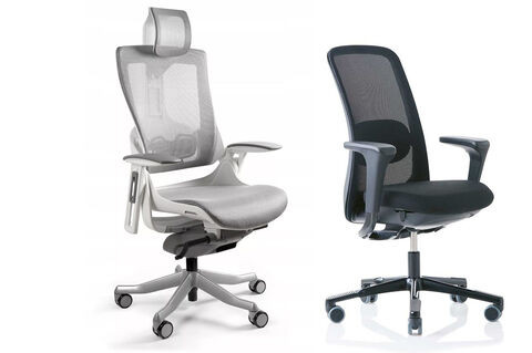

Merryfair - Wau 2: társam a nehéz napokon. Ő lett az, aki a munkahelyen vigyáz rám és aki elmulasztotta a krónikus derékfájásomat... ééés, most figyelj: 1 év használat után eltűnt a deréki sérvem (MR diagnosztika bizonyítja).
Gyorsan lelövöm ennek az egész írásnak a poénját, avagy a tanulság:
bizonyos esetekben megéri rengeteg pénzt és időt áldozni egy jól kiválasztott termékre,
mert az életed változhat meg tőle.
Ha elmorzsoltuk könnyeinket, akkor folytatom...
Az Office Plázában találtam rá, már a nagyon sokadik szék volt, amit kipróbáltam, és magában a kipróbálásban is volt rutinom (talán hülyén hangzik, de így van). Ahogy beleültem éreztem, hogy közel járok a célhoz, kicsit még állítgattam... és igen. Jött az úúúúba*meg-érzés. Nagyon megfog. Jó erősre állítható a hintája és a deréktámasz úgy kitekerhető, hogy eltöri a gerincedet... ez kell ide! Kicsit részletesebben:
- Deréktámasz: a magassága a háttámlával együtt állítható. Egy menetes száron tekerve lehet előre tolni a kb. kéttenyérni műanyag lapot, ami nekifeszül hátulról a támla hálójának. A lap egyébként rugalmasan mozog, de ennek ellenére is felfoghatatlan számomra, hogy miért nem sikerült a gyártónak egy kis darab szivacsot vagy gumit vagy szilikont rászerelni. A nap végére a deréktámasz alja már kényelmetlenül tud nyomni, úgyhogy tuninghoz folyamodtam: vannak ezek az 1000 Ft-os, klasszikus egérpadok szivacsból, egy ilyet beraktam a háló és a lap közé, és kész a tökéletes deréktámasz.
- Mechanika: jó erős a hintája, szépen megtart anélkül, hogy fixálnád, de simán hátra is tudsz dőlni, a legfelső kategóriát idézi (merthogy ez a szék nem az egyébként). Külön érdekesség, hogy teljesen hátradőlve fentrengésbe sem dobja fel a lábad vagy nyomódik bele a combod alsó részébe. A gázrugó is szépen, megfelelően kis fokozatokban állítható.
- Ülés: nem állítható (a magasság nyilván állítható a gázrugóval). Az Aeron-ra néhol hajazó dizájn miatt van egy határozott műanyag kerete, amibe a háló be van fogjva... ez azt eredményezi, hogy terpeszben teljesen kényelmetlen ülni, mert iszonyúan nyomni fog. Itt bizony maradnak a térdek elöl, szépen, szabályosan.
- Háttámla: a magassága állítható, ezzel állítódik a deréktámasz magassága is. Szellős a háló miatt, jó nagy, megfogja a szélesebb vállakat is hátradőléskor. Ha nincs szerencséd, akkor a szék széle pont ott lesz, ahol a lapockád éle, ezt feltétlenül ki kell próbálni, mert idegesítő tud lenni. De ehhez szerintem tényleg elég nagy darabnak kell lenni, nekem nincs vele bajom.
- Fejtámla: a magassága állítható, a mélysége nem. Hálós, nem túl nagy, de pont elég, én szeretem.
- Kartámaszok: magassága állítható és szerintem idegesítő, hogy oldalra is ki tud fordulni bizonyos tartományban, én nem szeretem ezt a tulajdonságát. Erre ki is kell térnem: sajnos kb. másfél év után szét kellett csavaroznom a kartámaszokat, mert az oldalra fordulás pozícionálása teljesen kilazult. Érdekelt, hogy mi történhetett. Hát az, ami egy HÅG vagy Hermann Miller széknél nem fog: szétkopott... gyakorlatilag soha nem is volt igazi "fokozata". Egyetlen csavar tartja a vázon és ekörül a tengely körül kezdett el ellenállás nélkül forogni. Hogy új korában miért éreztem úgy, hogy volt benne fokozat? Hát azért, mert belül volt műanyagból néhány nyelvecske, amik olyan 5 fokonként megállították a mozgást. Ezek mára teljesen szétkoptak, szerelni nem lehet, igazi gagyiság. Egyébként puha, gumiszerű műanyag fedi, amit könnyű tisztítani és elég ellenállónak bizonyult eddig. Van egy olyan szokásom, amit talán a derékfájás miatt szedtem össze, hogy kb. óránként kitolom magam a karfára támaszkodva, hogy nyújtsak. Ezt nem szeretik az olcsóbb székek, simán nyeklenek jobbra-balra, letörhet a műanyag karfa (megtörtént), de ez szépen bírja.
- Lábcsillag: fém, strapabíró, a felső rész vékony éle miatt nem a legalkalmasabb arra, hogy feltedd rá a lábad, de nem lehetetlen. Ha mégis megfelelne így, és feltennéd a lábad, akkor meg be fogsz akadni az egyéb állító karokba, amik más székekhez képest előrébb vannak. Aki csak így ül, annak valószínűleg zavaró lesz.
- Görgők: alapvetően jó minőségűek, havonta kb. egyszer fordulok vele úgy, hogy egy kicsit megakad, de aztán megy is tovább szépen. Ezt nem tudom, hogy mi okozza.
- Állíthatóság általában: a háttámla és külön a fejtámla magassága egy – szerintem – elég ötletes módon állítható. Egyszerűen a műanyag hajlását kihasználva ki kell tolni izomból és beakasztani egy következő fogba. Talán fura, de jól működik, a székben ülve is simán tudod állítani ezt a két magasságot. A hátránya, hogy nyilván kopik az évek során és valószínűleg 5 év múlva sokkal kevésbé fogja tartani a gyakran használt fokozatokat. Nem érdemes sokat állítgatni. Hátránya lehet még, hogy ez ilyenkor tényleg hangos kattanó hangot hallat. Ez volt az egyik ok, amiért itthonra nem ilyet vettem. Sajnos nem túl nagy a lakásunk és ha én még este 11-kor is termelek és esetleg állítok valamin, akkor felkel a család.
- Minőség általában: nem a legmagasabb minőség, inkább középre sorolnám a fent leírtak miatt (néhol a legalja). Nem csak a háttámla állításakor hallható kattanása hangos, hanem egyébként az egész működése. Nem egy halk szék, sajnos apró nyikorgásai vannak, amikor fészkelődöm munka közben. Ez nem gáz egy olyan helyiségben, ahol dolgozom, de otthon nekem elfogadhatatlan lenne. Egyébként nincsenek kotyogásai és lötyögései a teljes szerkezetet illetően. Nincs az ülésnek, a karfáknak "játéka" (a váz csatlakozásánál). Az ülésen a háló picit már hullámos, de egyáltalán nem vészes, nem érezhető.
Talán ezt olvasva nem túl meggyőző a szék ezért az árért, de nekem sajátos okokból igazi orvostechnikai eszköznek számít. Pár kolléga és rokon ült már benne, kétféle vélemény született: "Ez de szar!" / "Na, ez már szék!" Közömbös érzéseket senkiből nem váltott ki.
HAG - Sofi Mesh 7500: vele csalom az asszonyt. Ő lett az első számú hölgy itthon, mert nincs nőstény macska a háznál (úrishhten, mit kapok, ha ezt az asszony elolvassa). A Neudoerfler-nél találkoztam vele és ez volt az egyetlen szék, amelyik úgy tartott biztonságosan, hogy közben fetrenghettem is kicsit rajta. A Wau 2 poroszosan betartatja a szabályos ülés jellemzőit, mert különben rohadt kényelmetlen. Erre nekem szükségem van, szóval megszoktam. Sofi viszont megengedi a széles terpeszt, az oldalra dőlést, a felrakott lábat. Mindeközben mégis tart. Részletesebben:
- Deréktámasz: megfelelően nagy méretű és puha (nem nyom órák után sem), a magassága állítható, a mélysége nem (sajnos). Mivel nekem az átlagnál mélyebb beállítás kellene, itt is tuningot alkalmaztam: egy használaton kívüli jógaszivacsból vágtam egy akkora darabot, amit még be lehet szuszakolni a háló és a támasz közé... és probléma megoldva. Egyébként van olyan jó formája, hogy talán erre nem is lenne szükség (mikor próbáltam, akkor nyilván nem volt ilyenem), de biztosra megyek.
- Mechanika: mikor a HÅG márkával ismerkedtem, akkor tudtam meg, hogy van olyan, hogy "skandináv üléskultúra". Ne röhögj! A beszédes mottó mindent megmagyaráz, főleg ha közben kipróbálsz egy ilyen széket... szóval azt mondják, hogy "Melyik a helyes ülő póz? A következő." Magyarán az az egészséges, ha a test mozgásban marad, nem görcsölnek az izmok, a vérkeringést nem befolyásolja túlzottan az ülés. Ez a szék az in Balance mechanikával lehetővé teszi, hogy előre is tudj dőlni olyan pózt felvéve, mintha ék alakú párnát használnál. Ez ugye abban segít, hogy főleg a gerinc deréki része megfelelő pozícióba állhasson. Ez nekem nagyon hasznos, ilyennel talán nem is találkoztam más széknél. Egyébként jó erősen tart, de ha mozdulni akarsz, akkor szépen reagál. Annyira viszont nem tud hátradőlni, mint a Wau 2, abban konkrétan el lehet aludni.
- Ülés: a mélysége állítható. Épp eltalálták azt a keménységet, ami nem az a gusztustalan süppedős érzés, de nem is a fadarab, szuperül tart, nem nyom 12 óra után sem. A formája miatt a hajlatnál sem vág, nem csúszol előre, nekem tökéletes.
- Háttámla: nem állítható (csak a deréktámasz magassága külön). A formája nekem nagyon bejön, a teteje határozottan hátra ível, ami kedvező, ha hátradőlsz és tarkóra teszed a kezed, mert nem áll bele a lapockádba. Max. ha az átlagnál tényleg magasabb vagy és nagyon széles a vállad.
- Fejtámla: nekem nincs, de külön lehet hozzá venni, elég széles fajta.
- Kartámaszok: szélességük és magasságuk állítható, illetve előre-hátra tolhatók... nagyon hátra lehet tolni őket, ami iszonyú jó, mert közel tudod húzni magad az asztalhoz akkor is, ha magasan vannak. Így épp csak a könyöködet tartják meg, én így használom, ilyen beállítást sem találtam más széknél. Megfelelően stabilak, hogy tornázzak rajtuk, bár egy pici lötyögést észrevettem már összeszereléskor, ami azért elszomorított. Mindenesetre ez 3 hónapja nem fokozódott, talán ennyi a tervezett "játéka".
- Lábcsillag: brutális acél monstrum, és gondoltak a lábfelrakásra, mert ki van egyenesítve és rovátkák is vannak rajta, hogy ne csússzon le a lábad. Ezzel az a baj, hogy mezítláb gyakorlatilag nem teheted fel a lábad, mert szétvág.
- Állíthatóság általában: szépen rejtett karok az ülőlap alján, finom fokozatmentesség, egyedül a deréktámasz magasság-állítása bizonytalan picit a többihez képest.
- Minőség általában: ez már véleményem szerint a felső kategória, nem nyikorog, nem akad, nem zörög és ezt el is várom tőle. A 10 év garancia azért reménykeltő.
