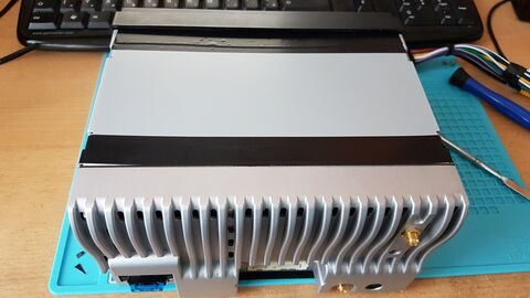

Elkezdtem gondolkodni azon,hogy mi lenne ha nem a keretekkel szenvednék hanem a fejegységet alakítanám át.És akkor már az eredeti gyári rádiókeretem is maradna.De lehetséges ez?
Első körben gyorsan körbenéztem a fejegységet és világossá vát,hogy ezt kb 10 másodperc szétszedni egy kis csillagcsavarhúzóval.
Csavarok ki és nézzük mi lapul a motorháztető alatt:
Nagyjából 90%-ban légüres tér egyedül hátul van egy kis panel,hát ez nagyon komoly mondom.
Képek a belsejéről és a panelről:
Mivel tudtam,hogy a gyári fejegység magassága 9cm láttam,hogy ez simán kivitelezhető egy vasfűrész kell csupán.A hátsó részt nem lehet alakítani mert abban van a panel és annak ügye adott a mérete.
De gondoltam így is jó mert bújtatva be tudom majd tenni a rádiókeretbe.
Az átalakítás után:
És végül levittem a kocsiba egy gyors próba szépen bújtatva gyönyörűen bement a gyári rádiókeretbe annyi,hogy mind két oldal fél-fél cm rés van amit meg fogok majd oldani még valahogy.
Beépítés után:
Tudom durvának tünhet ez az átalakítás,és nyílván egy 100ezres fejegységnél már nem biztos,hogy belevágnék.Hát mindenki döntse el,hogy melyik variáció a jobb.
Még egy utolsó gondolat ami később jutott eszembe,hogy akár a mélységét is simán tudtam volna rövidebbre venni akár a felére,de így is jó.

Csak nem hagyott nyugodni a dolog és átesett egy végső ráncfelvarráson "V2"
Számomra ez lesz a végső állapot,nincs szükség/értelme tovább alakítani.
Amiért továbbgondoltam?
Egyrészt észrevettem,hogy a mélysége még nem az igazi ami abból is adódott,hogy hátul ahol a szellőző csöve ment picit beleért.Másrészt meg amúgy is bosszantott,hogy mikor először nekiugrottam akkor miért nem gondoltam rögtön,hogy a mélységéből is elvegyek.Pedig hát adott volt,hogy simán megoldható mert belül csak a szél fütyül a ISO kábelek meg bőven elég hosszúak a csatlakoztatáshoz hátul.És hát a szigetelőszalag fogta tetőborítás sem éppen karajos.
Így gyors újra mérést követően délután neki is ugrottam a fűrésszel valamint új furatokat is kellett készítenem.
Ezt követően még a hátsó részből amiben maga a panel van alul felül lereszeltem 1-1mm-t az éleket felül pedig lecsaptam és kerekítettem.Majd csiszolás és mivel pont az asztalomon volt a fekete festék gondoltam le is fújom legalább elfedi a reszelgetéseket és egységes fekete lesz.
Száradás után összeraktam az egészet és szerintem egész jó lett,méretei és kinézete alapján jól sikerült.
Véleményeket negatív/pozitív ismét szívesen fogadok.
Köszönöm,hogy elolvastad! :R
