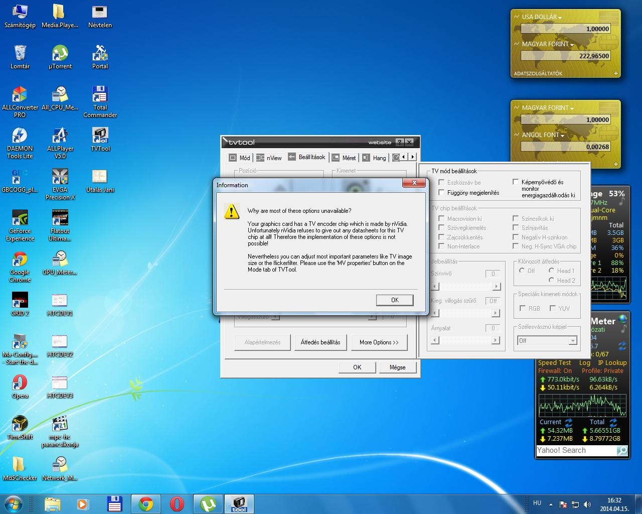

Adott ez a [videókártya] egy képcsöves tv és 2db kábel melyek közül az egyik egy sima S-video RCA a másik pedig egy Scart vga és ahhoz egy DVI adapter. A lényeg az lenne hogy megoldható egyáltalán hogy tv-re tudjam kötni vagy nem lehet? az nvidia beállításokba semmit nem enged a TVTOOL progit letöltöttem de ezt a hibaüzenetet dobja ki nem jutok semmire

[ez az enyém] már próbáltam mint a két csatlakozót cserélgetni de úgy se jutottam semmi vagyis egyszer egy olyanra hogy az asztalról eltűnt minden de a tévén nem volt kép

Szerintem ez a kártyád.
[http://uk.hardware.info/productinfo/1934/gainward-bliss-8800-gts-golden-sample]A legfelső csatlakozó a te barátod.
Talán a kártyával kaptál megfelelő kábelt. (Bár a 4 tűs kábellell is kompatibilis, menni kellene. A maradék 3 tű feladata gyártónként felcserélődhet, ezért nincs a boltban.) -

Lapa az egyik oldala olyan Scart ami a tv-be megy a másik pedig rendes vga csatlakozó olyan mint a monitoré, ha gondolod készíthetek fotót de most fényképező hiányába csak nagyon rossz minőségűt tudnék de amúgy [ilyen] csak hosszabb , a tv-n van 2 scart ( AV1 és AV2 ez van föléjük írva ) a tv elején pedig egy RCA ( vidó + jobb , bal hang ) de mikor a távirányítóval váltok akkor sorrendben úgy dobálja be hogy : AV1 , AV2 ( ez a két scart ) , SVHS2 ( erre még soha a büdös életbe nem tudtam képet varázsolni ) és AV3 ( ami pedig az RCA ) erre már annó még mikor megvolt a nagyon régi laptop akkor azon volt RCA videó kimenet és úgy össze kötöttem a tv-vel akkor volt kép , amúgy egy 2004-5 körül vett DAEWOO 55 cm-es tv amiről annyit tudok hogy SAMSUNG a képcsöve

Hieronymus Gainward Golden Sample 8800 GT a videokártyám és azon a csatlakozóba ( ne röhögj hangosan nem értek hozzá
) 7 lyuk meg egy csík van
de ami nekem van kábel abba csak 4 tüske van meg alul a csík
a híradás technikai boltba ahol vettem a kábelt ott azt mondták hogy olyan nincs is hogy meg van mind a 7 tüske a másik vége pedig RCA-s

miaza scart vga kábel? tudsz fotót felrakni arról, amid van? s-video-n ki kéne adja a képet. milyen tévé?
ez d-sub --> scart barkács kábel? akkor powerstrip fenn van?
