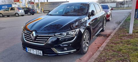

Az autó, egy 2019.01.14-én forgalomba helyezett, Renault Talisman Estate, 1.8TCe (225ps) 4 control, Magnetic felszereltségű. A még érvényes kiterjesztett garancia értelmében 150.000 km vagy 5 éves koráig garanciális (2024.01.14.), mi baj történhet.

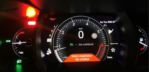

2023.06.04. 80.200 km

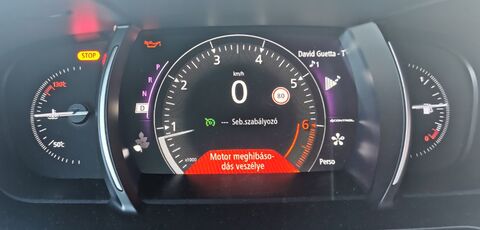

Vácra utaztunk, egy szép júniusi hosszú hétvégére, majd hazafelé tartva az M3 autópályán ékes csilingelések közepette kaptam egy nem mindennapi hibaüzenetet: (egy nagyobb tempóról való erősebb gyorsítás közben jött a torpanás és a hibaüzenet)
Az autó teljesítménye jelentősen visszafogottá vált, bár ezzel egy időben semmilyen rendellenes dolgot nem tapasztaltam, a motor szépen járt, sem füst, sem pedig szag jelenség nem volt jelen.
A képen látható felírat és piktogramok megjelenése előtt a „Motor túlmelegszik” hibaüzenetet is megkaptam, a vízhőfok mutatás a baloldalon egyetlen millimétert sem változott.
Természetesen az első lehetőségnél lehúzódtam, és leállítottam a motort. Hirtelen, laikusként a géptetőt felhajtva, leellenőriztem a hűtőfolyadék szintjét és állagát/színét, valamint a motorolaj mennyiségét és állagát/szagát. Rendellenességet nem találtam… kis gondolkodás-tanakodás után újra beindítottam a motort, a hibaüzenet eltűnt, a motor szépen járt, minden működött, sikerült az autóval hazaérni.

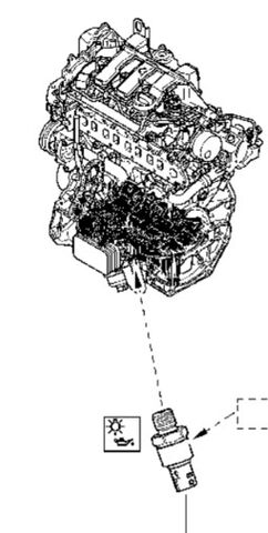

Az olaj + szűrő, pollenszűrő csere és a revízió megtörtént, a váltóolaj csere elmaradt, mert…..
és akkor a beszélgetés: „a cserélt-javított menetű olajszenzor mellől sajnos cseperészik a motorolaj”, igazából az autó elejétől a hátsó hídig, bár nem durván, de szépen végig olajpettyes az autó alja.
Semmi gond: „a gyári szerelési útmutatás szerint ez komplett motorcserét jelent”!
Futkosott a hideg-meleg a hátamon, hiszen egy 8-10.000ft-os szenzor cseréjétől eljutottunk a milliós motorcseréhez. Ez nem csak a blokkot, fűzött blokkot jeleni, hanem a motort a hengerfejjel és a befecskendező rendszerrel együtt, tehát a komplett motort.

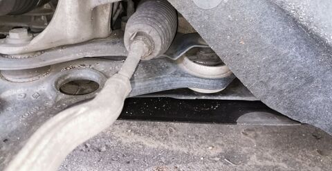

November elején, a téli kerékszett átszerelése közben a következőre lettem figyelmes, az alsó műanyag motorvédő burkolat belső felén nagyszerűen detektálható az irományom tárgyát képező probléma.

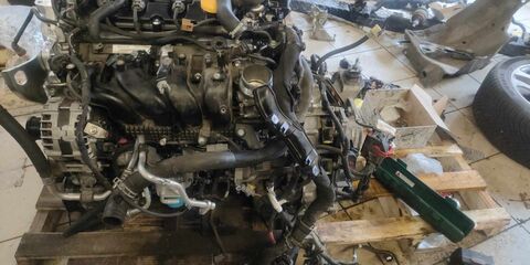

"Az autóm orra szétszedve, elkészültek a képek a kritikus, meghibásodott helyekről, amit küldenek is tovább a központ felé. Aztán majd ők eldöntik, hogy mi legyen, hogyan is tovább" - nos, itt felhúztam a szemöldökömet, eddig úgy véltem a javítás kimenetele már lerágott csont, csupán a formalitás, ami jelenleg történik.
Természetesen előkerült a csereautó kissé akadozó átvétele, illetve a december végi nem tájékoztatás is. Persze nagyon sajnálják a történteket, de holnap (2024.01.10), már minden IS lesz - tehát várom a telefonhívást.

Az olajnyomás szenzor nem viccel
2024.01.19. 94.701 km

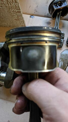

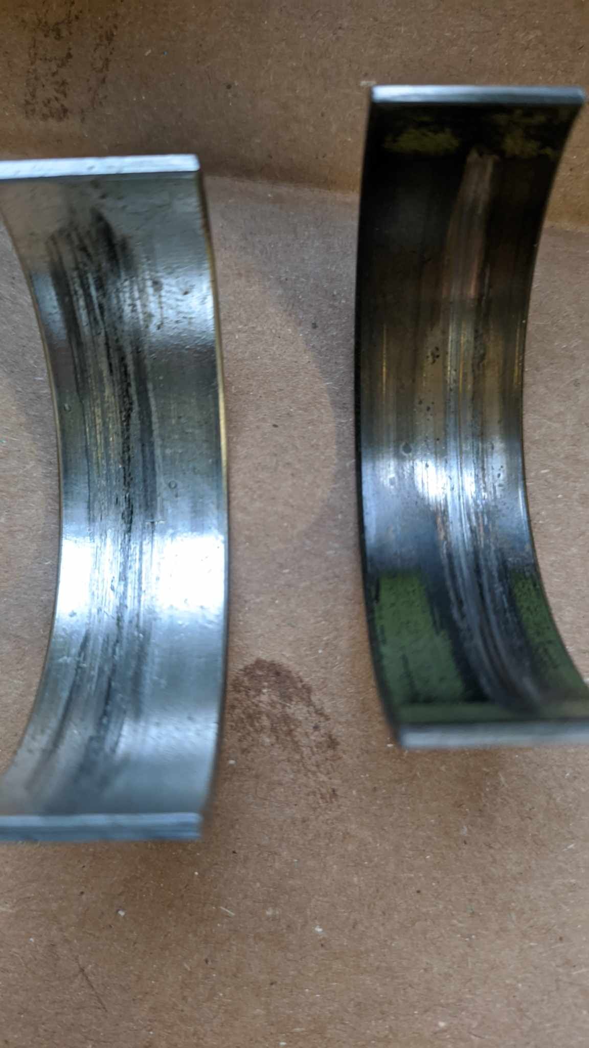

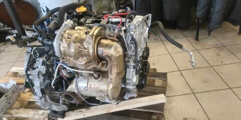

Kaptam némi infót, hogy az autómból a motor kikerült és darabjaira szedték. Igazából minden olyan alkatrészen, amely olajjal találkozik (hajtókar + csapágyai, vezérmű tengelyek, dugattyúk, stb. ...) nagymérvű kopás található!
Volt egy kis paszír a miskolci szeriz és a pesti központ között, az előbbi részéről a motor komplett cseréjéről, míg az utóbbi részéről, csak a sérült alkatrészek cseréjéről szólt a fáma.Bár nem vagyok autószerelő, számomra egyértelmű a következő művelet: komplett motorcsere!!!
Végül győzött a józan ész, "komplett motorcsere engedélyezve".

2024.02.16. 94.701 km

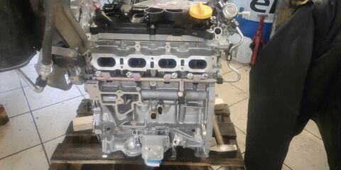

Kaptam némi pozitív információt, a motor összerakva, autóba beszerelve és az indítása is sikeres. Üröm az örömben, hogy összeszerelés közben arra lettek figyelmesek, hogy a két első gátlóból folyik az olaj. Természetesen kértem ezek cseréjét. Sajnos ezek már nem fértek bele a garanciális javítás kereteibe (futómű alkatrészekre nem jár a teljeskörű 5 év / 150.000 km) és mivel adaptív lengéscsillapítókról beszélünk, szemmel jól látható összegbe fog kerülni, de "már (tényleg) látom a fényt az alagút végén". Illetve pár nappal későbbre egy személyes konzultációt is megbeszéltünk.
2024.02.20. 94.701 km
Személyesen kerestem fel a renault szervizt, kedélyesek, segítőkészek voltak, megtekinthettem az autót. A gátlók cseréje és az autó orrának összepakolása után, no meg 1-2 nap próbajáratást/tesztelést követően végre visszakapom az autómat, ebben állapodtunk meg.
