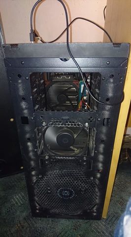

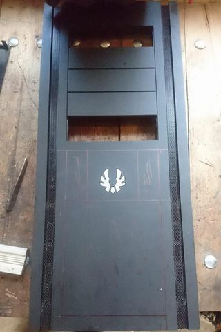

A házzal meg vagyok elégedve, tágas, sok ventihely van benne . Ami meglepett , hogy ordenáré nagy, nem számítottam , hogy ekkora lesz a ház. Egy negatívumot tudnék mondani a házról, hogy szinte teljesen zárt az eleje.
Az eleje teljesen zárt, kivéve oldalt a két csíkot amin minimális levegőt tud beszívni.
Télen még nem volt gond a hőmérsékletekkel, de most hogy jönnek a jő idők, a gépben is meglátszódik.Ezért az előlapnak mennie kellett.

Annyira nem bántotta a szemem, többet számított ,hogy így hatékony. Viszont volt 5 napom otthon, és a volt osztálytársam mondta, hogy neki van dremelje. Még aznap délután át is mentem hozzá és , megkezdtük a bemetszést.
A munka nagy részét, nem én csináltam hanem Markó Mester ezúton is köszi neki! Először a dremel-lel állt neki , de abban elforgott a lap, apránként lehetett haladni. Az is nehezítette a dolgát, hogy mikor vágott, felmelegedett az anyag és fekete salak keletkezett. Amikor megvolt egy kisebb bemetszés, rámentünk fűrészlappal, azzal gyorsabban haladtunk. Képeket az előrehaladásról nem csináltam csak a végeredményről, úgyhogy el kell képzelni. Fúrtunk lyukakat a terv széleihez, és azokat összekötöttük, vagyis kivágtuk úgy, hogy ki lehessen törni a műanyagot. Ezután kaptunk egy egérrágta kivágást, de már láttam a végét. Ezután már csak kiigazítottuk reszelővel, és elég jó lett a végeredmény szerintem.

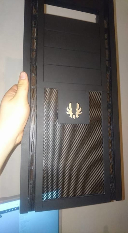

Ez lett a végeredmény, én meg vagyok elégedve vele. A vágás szélei kaptak csiszolópapírt, az is elég jó lett.

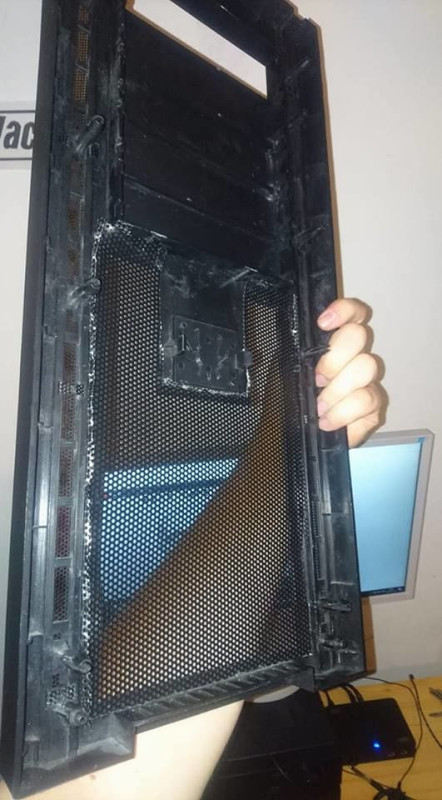

A mesterem adott még méhsejtrácsot (igazából simán csak lyukas) is , azt már otthon vágtam ki magamnak.
Hagytam a szélein egy kis felesleget, és lényegében csak belehajtogattam.
Elölről elég jól néz ki.
Miután beleszenvedtem a rácsot, már csak a rögzítést kellett megoldanom, ami még most sem 100%-os. Jelenleg csak bele van hajtogatva, és lényegében odafeszíti magát. Ami néha működik néha nem, mert ha visszapattintom akkor nagy eséllyel kiesik. Ez még a jövő zenéje , majd valami ragasztót kap szerintem.
A végeredmény.
Én meg vagyok elégedve, a végeredménnyel pontosan ezt szerettem volna elérni.Nem mértem ki, hogy mennyivel jobb így a hűtés, de gondolom sokkal több levegőt tud így beszívni az elülső 23cm-es ventilátor.Tervezek még 5,25-ös tárolót is kilyuggatni vagy valami , de azt majd máskor
