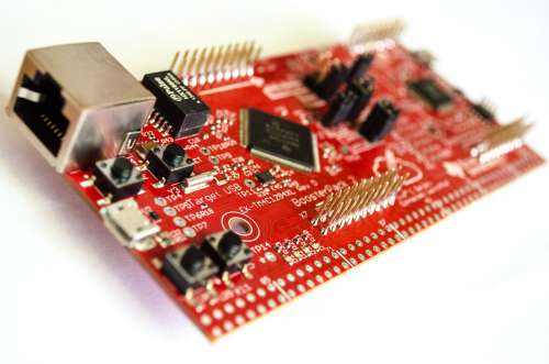

Elsőnek egy nagyon rugalmas és testreszabható "fényorgona", azaz zenére egy rgb led szalag fog az amplitúdóknak megfelelően villogni: mély - vörös, közép = zöld, magas = kék. De ezt elég komolyan, FFT-vel, a lehető legpontosabbra belőve, észrevehetetlen késleltetéssel.
Egyszer ezt már megcsináltam, egy Arduino Due-vel (ARM Cortex-M3), csak az sajnos a hülyeségem miatt meghalt. Gyorsban forrasztott mosfet "vezérlés" volt rá direktben kötve, ami egy idő után elengedett, s a kábel egy szerencsétlen véletlennek köszönhetően a gate-ről a source-ra vándorolt. Ez életet követelt, konkrétan megkapta a mikrovezérlő ledszalag a 12V tápfeszét.
Az új jövevény már megszakításokkal, jóval mélyebb szintű kóddal, és nem utolsósorban komoly védelemmel fog operálni. Illetve majd ami jön, mindent ki szándékozom próbálni.
De mindezt kb csak nyáron, mostanában nem igazán van időm ezzel foglalkozni, nem mára számítottam, hogy megérkezik, mert a TI oldalán 2-4 hetet írnak az érkezésre (nincs raktáron), ehhez képest meg 5 nap alatt itt lett.
Egyébként nem véletlenül kell ekkora kraft, sajnos az FFT nincs ingyen, így a Cortex-M4F SIMD képességei, FPU-ja és 120MHz-es órajele nagyon nagy segítség mind sebességben és pontosságban is. Az arduinos megoldás éppen elbírta az algoritmust SIMD nélkül 84MHz-en, úgy, hogy "széjjel volt hekkelve" a kód makrókkal, illetve assembly-ben írt FFT-t használtam, ami utóbbihoz egy saját Arduino IDE-t is kellett fordítanom, hogy rá tudja tölteni a mikrovezérlőre.
