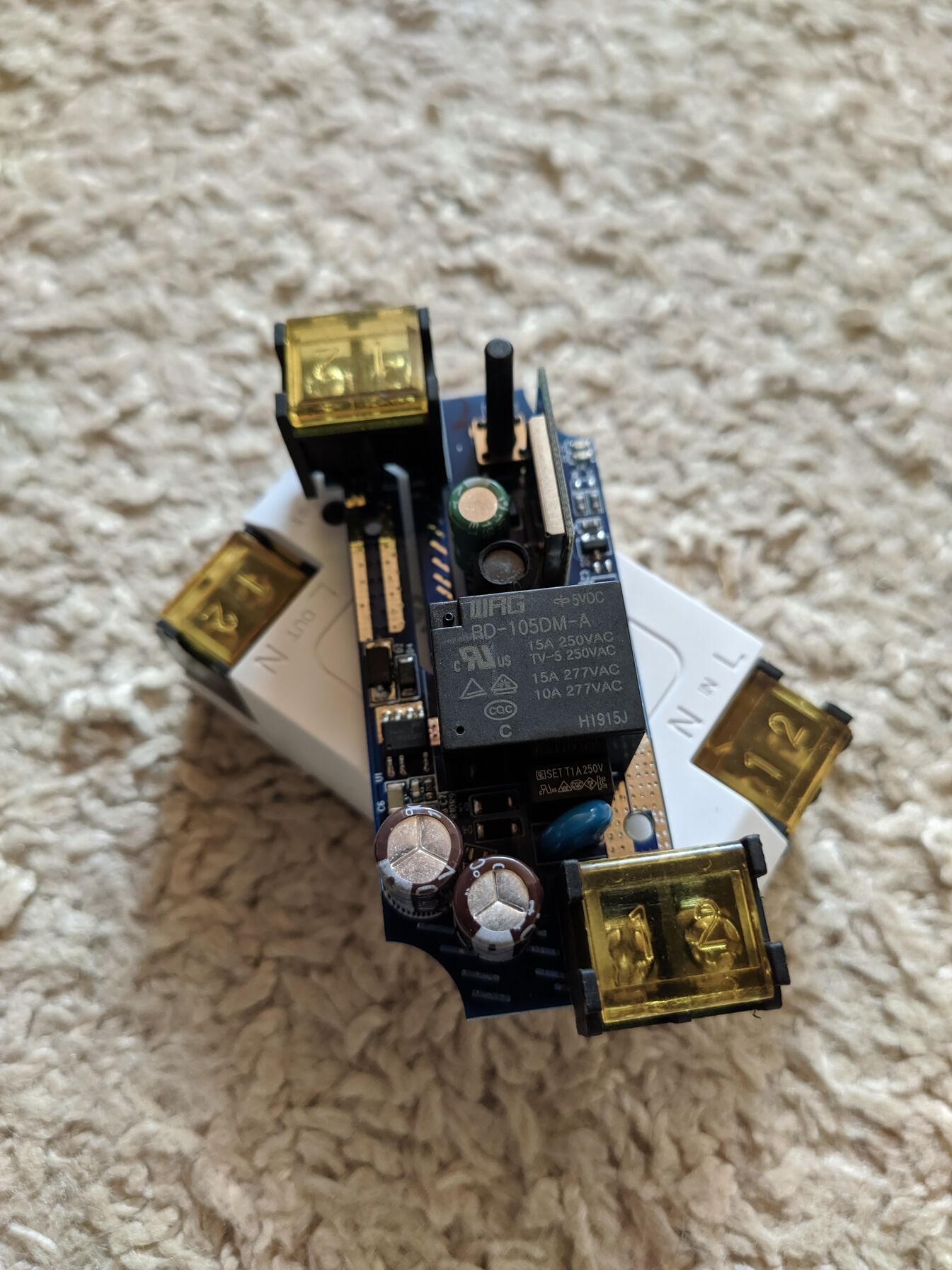

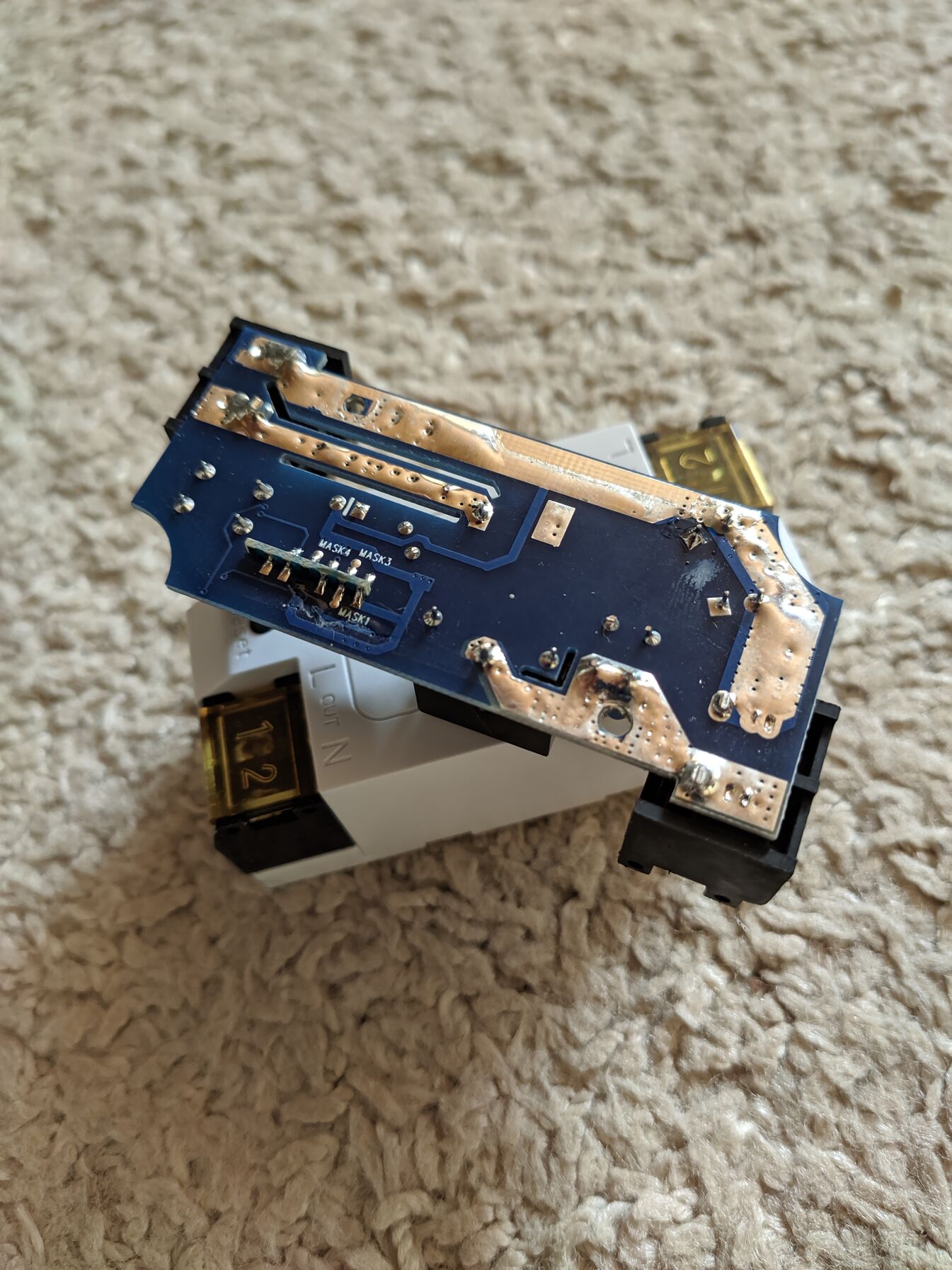

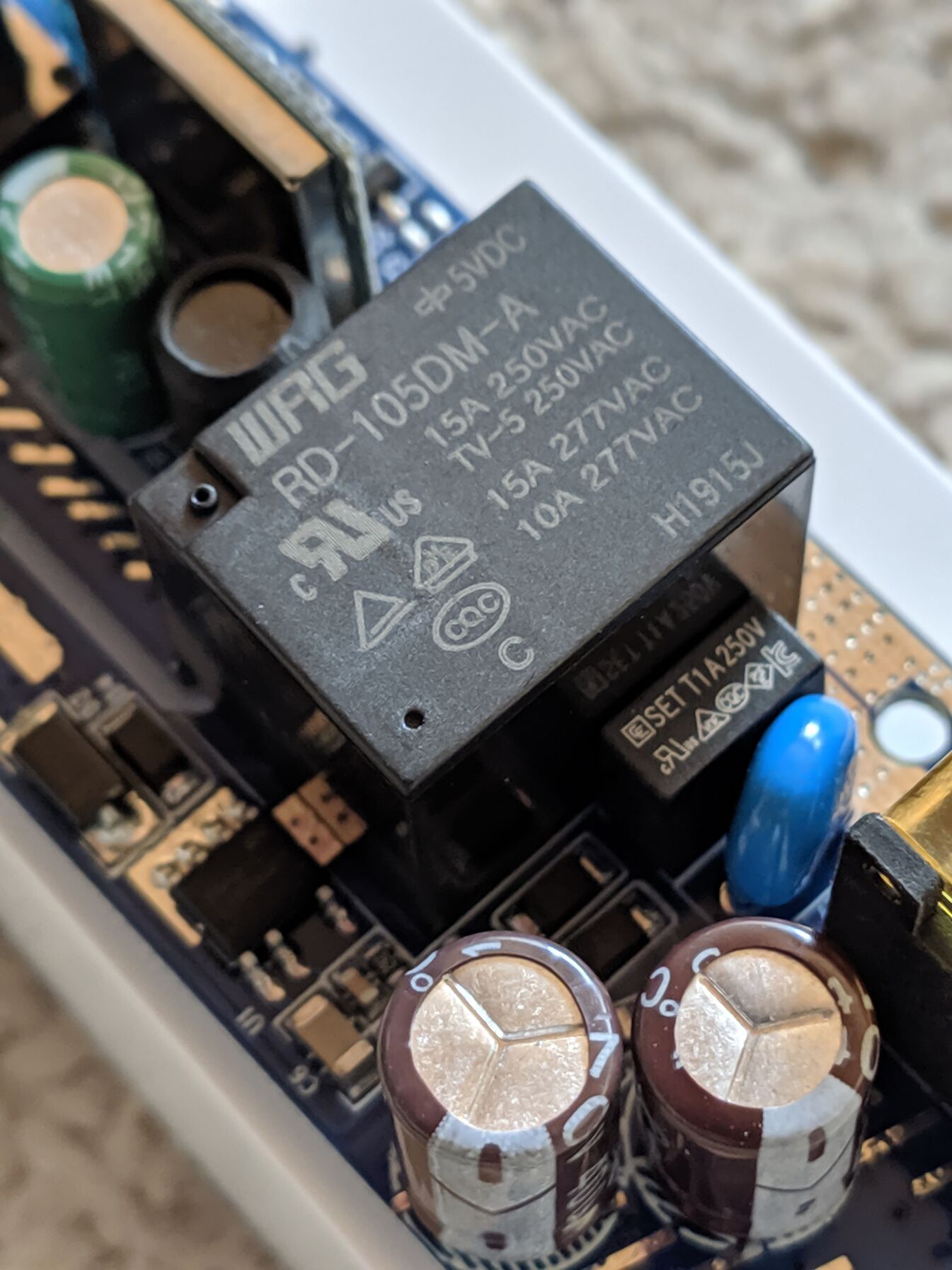

A wifi (közel) nyílt terepen tud 15 métert. Ilyenkor már -90dBm a jel erőssége. Az egész szerkezet -mivel szétszedtem- nincs túlbinyolítva. Egy műanyag házban egy nyák, rajta wifi adó/vevő, egy 2 áramkörös relé (277VAC 15A ami DC5V-ról működik), egy biztosíték (!!!), Illetve pár sallang alkatrész. A nyák minősége nem rossz, de mondjuk jobban örültem volna Omron relének. A 1.5-es vezetéket még kényelmesen fogadja.
Nagyon apró mégis fontos dolog a működése során, hogy ha bekapcsolt állapotban áramszünet lép fel, akkor a tápellátás megjelenésekor pár másodperc után ismét ON állást vesz fel. Azaz nem felejt.

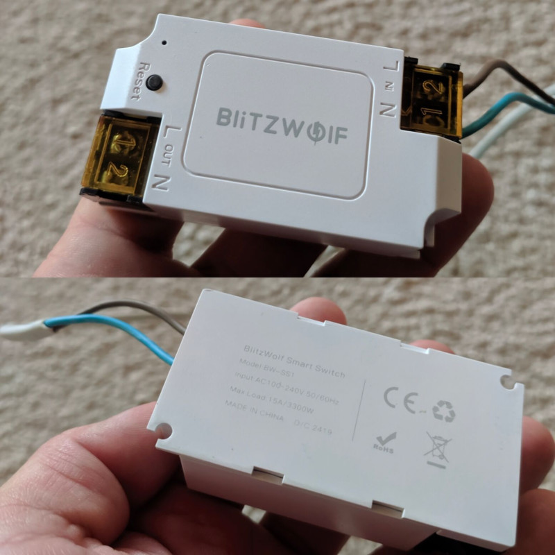

A bekötés során a fázis helyességére ügyelni kell!!! Nincs rajta kettős szigetelésre vonatkozó jelzés, sőt a burkolat akár kézzel is lebontható. Ergo én úgy vélem ezt az ember érintésvédelmi szempontok miatt dobozba rakja és szereli. Már eleve a bekötés kialakítása miatt is, mivel egy kis ablakot lehet rácsukni a 2*2 db csavarra.
Nálam kültérre került bizonyos ok miatt az összes. IP65-ös dobozba és hermetikusan zárva. Készenlétben is van egyfajta hőtermelése ezért remélem nem lesz baja -10 fokban sem. Nap/eső nem éri.
