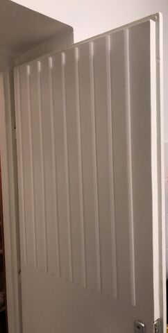

Búslakodásom közepette egyszer csak előbukkant a képkeresőben egy ilyen rettenet:[kép]. Ez így elsőre jól néz ki, másodikra azért feltűnik, hogy ez kábelcsatornát használ sínnek, ami jó abból a szempontból, hogy a kapszulák nem csiszolják azt a felületet, ahova rögzítve lett a sín, de azért mégis csak fél centi... :)

Aztán egyszer csak megjelent a tökéletes forma: [kép]
Két gyártónál találtam meg a megfelelő méretűt, de mindkettő csak viszonteladókkal áll szóba értékesítés terén. Szerencsémre az egyik megkeresett a Tutti Möbel Kft volt, akik nem csak, hogy válaszoltak rövid időn belül, de megkeresték a hozzám legközelebbi kiskereskedő partnerüket, s a raktárkészletre is rákérdeztek náluk, hogy elérhető-e az, amit épp szeretnék (nem volt épp raktáron). Innentől a partnerükhöz, a Lapp-fa Kft-hez fordultam. Szintén gyorsan reagáltak a levelemre és meg is rendelték a terméket. Elsőre egy szál hátfaltoldót kértem, hogy megnézzem, mennyire használható. A tesztpéldány kézhez vételét követően pedig rendeltem is a szükséges mennyiséget.

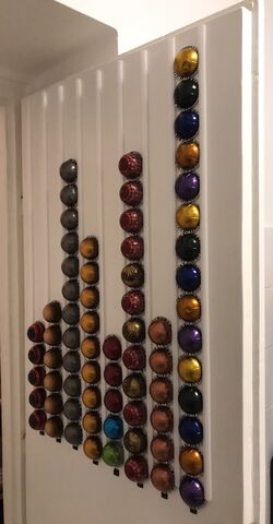

S hogy mit lehetett mindebből kihozni? Íme a képek:

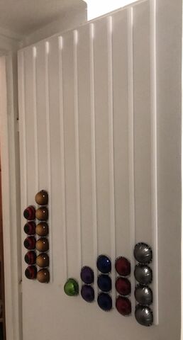

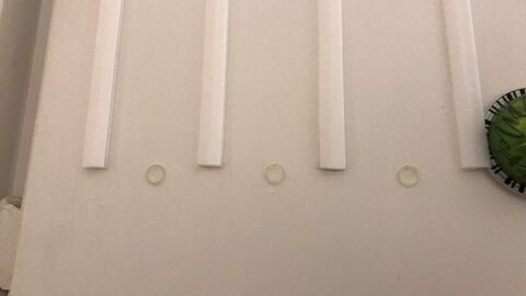

A kiesést gátló fékrendszer (szilikon tappancs - 8-10db kapszuláig megfelelő):
Igen ám, de 15 kapszulának már van nyomása, így 2 kis tappancs fékez, egy nagyba pedig beleütközik a legalsó kapszula:
