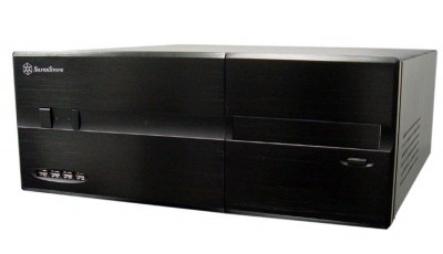

Körülbelül 1 évvel ezelőtt építettem a szóban forgó gépet, amit nagy boldogsággal használok az óta is, mert elég jó alkatrészeket sikerült összeválogatni hozzá. Nem tudtam sok pénzt rászánni, ezért a háznál próbáltam spórolni, és nem újat, hanem egy használt SILVERSTONE LC-10-es házat sikerült elcsípnem, elég jó áron. Minden másból újat vettem.
1. ábra SILVERSTONE LC-10

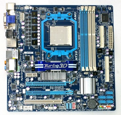

Az alaplap egy Gigabyte GA-880GMA-UD2H lett, amin egy Realtek ALC892 @ ATI SB800 - High Definition Audio hangkártya szolgáltatja a hangot.
A képi megjelenítésért egy ATI Radeon HD 4250 (512 MB) szintén integrál videokártya a felelős.
2. ábra Gigabyte GA-880GMA-UD2H

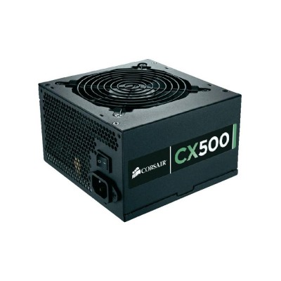

A deszkán egy AMD Athlon(tm) II X4 640 processzor foglalt helyet, és hozzá 2X2Gb Kingston DDR3-1333Mhz SDRAM memória párosodott. Nincs szükségem nagy háttértárolóra ezért csak egy 1TB-os WesternDigital Green HDD-t tettem bele, kevesebb a zaj, és a hő. Az áramellátásról egy CORSAIR CX500W-os táp gondoskodik.
3. ábra CORSAIR CX500W

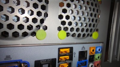

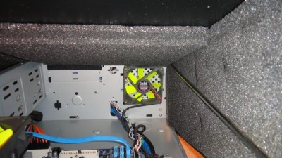

Ami még fel szokott merülni egy HTPC-vel kapcsolatban az a zaj. Zajt kelthet a ventilátor azért, mert hibás, vagy, mert nem golyóscsapágyas, vagy csak a szélzaj miatt. És a másik zajforrás a HDD. Ebben a gépben összesen 6db ventilátor található. 1db12cm-es a tápegységben, 2db 6cm-es Silverstone a ház hátsó panelján, 1db 9cm-es coolink processzorhűtő, 1db 8cm-es evercool HDD hűtő, 1db 8cm-es coolink a ház frontpanelján.

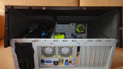

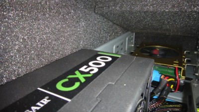

A házon lévő ventilátorok mind rezgés gátló gumival lettek rögzítve. A ház borítása, belülről zajcsillapító szivaccsal lett borítva.

6. ábra Hangelnyelő szivacs
7. ábra Hangelnyelő szivacs
8. ábra Hangelnyelő szivacs
9. ábra Hangelnyelő szivacs

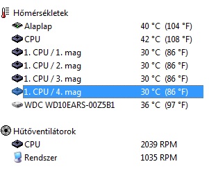

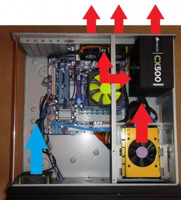

Mint azt látni lehet, optikai meghajtó nincs benne, nincs rá szükségem. A beáramló hideg levegő, amit kék nyíllal jelöltem, (10. ábra) elsőre kevésnek tűnhet, de nem az. A beáramló hideglevegőért felelős ventilátor, a processzor ventilátora, és a HDD-é maximum fordulaton megy. A 2db hátsó Silverstone pedig hőmérséklettől függően szabályozva van. Sokat variáltam a sebességet, az irányt, a pozíciót, és így a legideálisabb a hűtés. Figyeltem arra, hogy asztalon mennyi a hőmérséklet, arra, hogy mennyi a maximum, ha csak simán filmet nézek, és mennyi, maximális terhelés alatt, amikor a CPU, HDD, egyszerre terhelődik. Valamint arra, hogy maximumról, mennyi idő alatt hűl le.

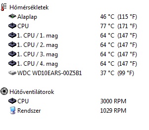

Csináltam is erről egy tesztet.
A teszt 22C fokos szobahőmérsékleten lett elkészítve.
Annyit hozzátennék a ventilátor fordulatszámhoz, hogy a CPU-ra van kötve a 2 hátsó 6cm-es Silverstone, a Rendszerre pedig a CPU, és a frontpanelen lévő hideg levegőt szállító ventilátor. Ennek nincs funkcióbeli szerepe, mert akár fordítva is köthettem volna, és BIOS-ban csak fel kellene cserélni a szabályzást. Csak azért mondom, mert megtévesztőek lehetnek az értékek.
10. ábra Hőterjedés iránya.
11. ábra Asztalon, amikor minden nyugalmi állapotban van.
20 percig terheltem a gépet Prime95-tel, 2db másolást indítottam a HDD-re, plusz egy Winrar kicsomagolást.
12. ábra Terhelés alatt, amikor a CPU, és a HDD maximumon van terhelve.
10 perc alatt hűlt vissza asztali hőmérsékletre.
13. ábra Film közben.
Maximumterhelésnél a nyári kánikulában sem ment fel a processzor 80C fok fölé. A zajt illetően, nyugalmi állapotban nem lehet hallani a hangját. Amikor filmet nézek szintén nem hallani semmit. Maximumterhelésnél már lehet hallani, de akkor is csak a Silverstone, ventik csapják a lármát, a többi az elenyésző. De ugye ha azt nézzük, hogy a HTPC filmre, és zenére van, így a hangról nincs tovább mit beszélni, mert filmeknél, zenehallgatásnál nem terhelődik maximumra a gép.

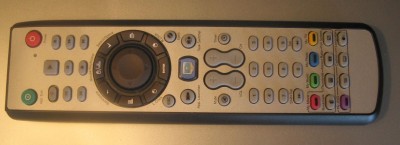

Billentyűzet, és egérmentes a gép, egy iMon távirányítóval vezérlem. Ha nagyon muszáj a gépbe nyúlni, akkor Notebookról felmegyek, és ott teljes elérést kapok a másik gép felett, bármit csinálhatok, de ez csak nagyon ritka esetekben van.
14. ábra iMon távirányító

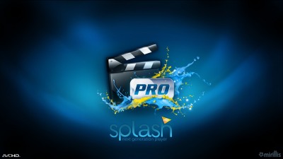

Kipróbáltam már nagyon sok Médiacenter programot. XBMC, Windows Media Center, iMedian, és még volt pár, ami nem jut eszembe így hirtelen. Igazából az XBMC volt a legmegnyerőbb, de sajnos abban is találtam hibát, ami miatt más után kellett nézzek. Az XBMC nagyon igényes, az egyszerűségével tökéletes Médiaprogram. De ott a bibi, hogy nem találtam megoldást arra, hogy egy gombnyomásra, külön hangsávot, és külön feliratot lehessen váltani. Ezért más program után néztem, de nem találtam. Ismét eljutottam az igényeimhez. Azért mert HTPC-m van, még nem kell, hogy úgy funkcionáljon, mint egy egyben vásárolt Multikütyü. Az a lényeg, hogy nekem megfeleljen. Úgy oldottam meg, hogy külön programot használok filmre, és külön programot zenére.
A gépen egy alap Windows 7 van, egy Splash Pro, amin filmeket nézek, és egy foobar, amin zenéket hallgatok.
Szerintem a Splash mindent tud a most piacon lévő formátumokból, van lejátszási listája, és minden funkciója az iMon távirányítómra programozható, mint például az egygombos hangsávállítás, és feliratválasztás. Régóta ezt használom, és negatívumkén csak annyit tudok felhozni, hogy nem kezeli a BD menüt, de mivel én nem nézek BD-t ezért nekem erre nincs is szükségem, meg aztán ennyi kompromisszum részemről beleférne.
15. ábra SplashPro

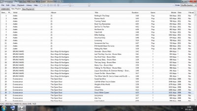

A foobar egy rettentően egyszerű zenelejátszó program, nem nagyon tudok negatívumot felhozni, minden zenei formátumot lejátszik, még a webrádiós .pls filek-at is viszi. Lényegében azt csinálja, amire kitalálták, nincs túlbonyolítva, és szintén minden funkciója távirányítóra szabható.
16. ábra Foobar

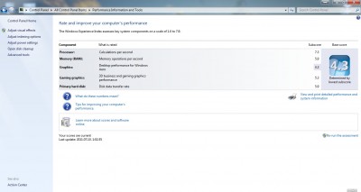

17. ábra Élményindex
