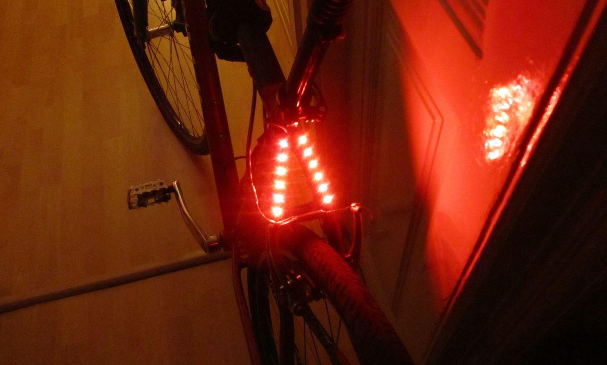

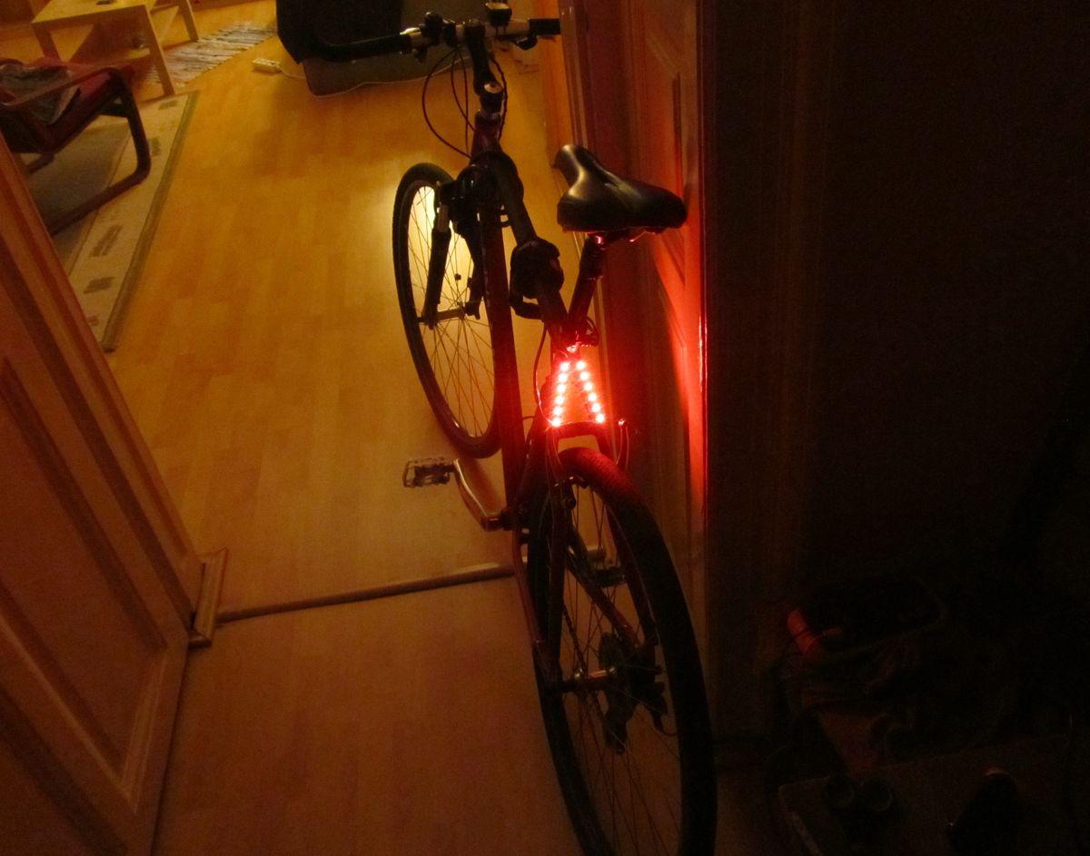

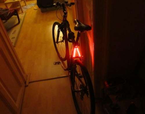

Nya, végre ezt is formába öntöttem. Nem lett túlságosan gyönyörűséges, de végre működik, él, hahahahaaaa....
Az alap problémakör az volt, hogy a hagyományos hátsó lámpámban nem bíztam. Fene tudja mitől, lehet hogy csak a kimozduló elemektől, de teljesen véletlenszerűen kikapcsolt. Ez ugye nem túl egészséges éjszaka, főleg mert nem látom mikor romlik el. A megoldás pofonegyszerű: több lámpa kell.

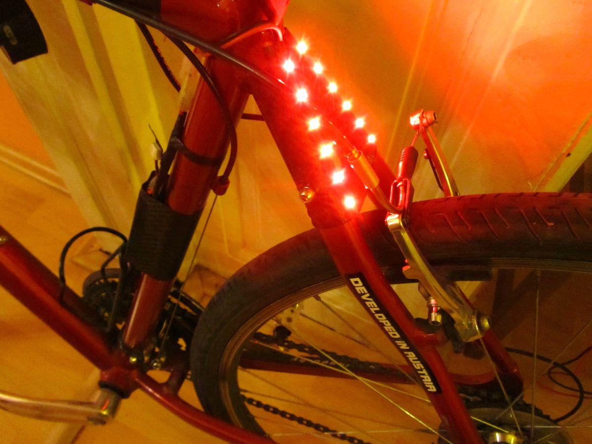

Na ebből az egyik ez a fix, aksival hajtott LED sor lett. Ebben nem fog kimozdulni az elem :)
Alapanyagok:

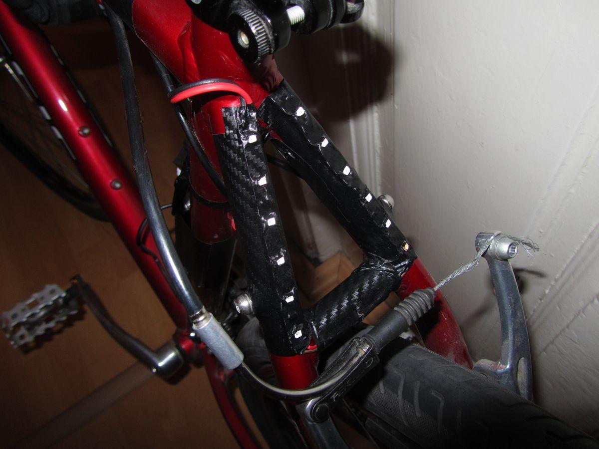

- 2x 6 LED -es szalagdarabka (méterenként lehet venni, 3 ledenként lehet vágni)

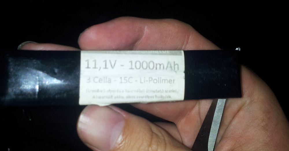

- 1x 11,1V, 1000mAh, 3 cellás Li-polimer akksi (valódi értékek, nem kínai gagyi!)

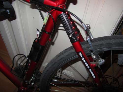

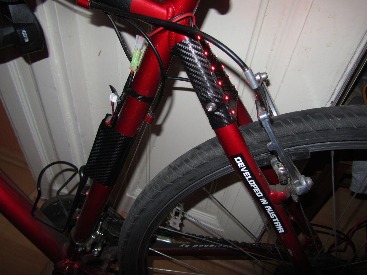

- szénszál utánzatú fólia a takaráshoz és cseppvédelemhez
- némi drót, forrasztópáka, türelem
Még egy kapcsolót fogok beiktatni és tökéletes (számomra)
Pár további kép:
