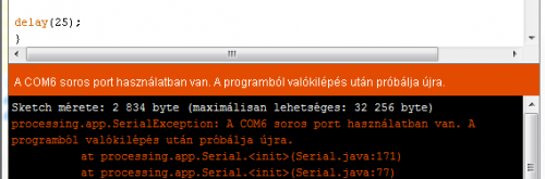

Ha ezt a hibaüzenetet kapod:
processing.app.SerialException: A COM6 soros port használatban van. A programból valókilépés után próbálja újra.
akkor tedd a következőt:
- nyisd meg szerkesztésre a "c:\Program Files (x86)\Arduino\lib\preferences.txt" fájlt
- a fájl végén a 253. sor környékén van egy ilyen rész:
serial.port=COM6
serial.databits=8
serial.stopbits=1
serial.parity=N
serial.debug_rate=9600
itt a serial.port-ot írd át arra amire valójában dugva van az Arduino-d (driver telepítéskor kiírja, illetve a fejlesztő eszközben is a jobb alsó sarokban). A debug_rate-t is érdemes 9600-on hagyni
- ezután már csak olyan hibád lehet, hogy alapból a fejlesztő környezet Arduino Uno-hoz van beállítva, így menj el az Eszközök/Alappanel menübe, és válaszd ki hogy mit vettél. (hibaüzenet: avrdude: stk500_getsync(): not in sync: resp=0x00)
