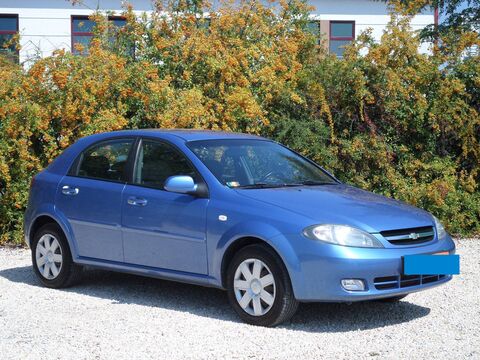

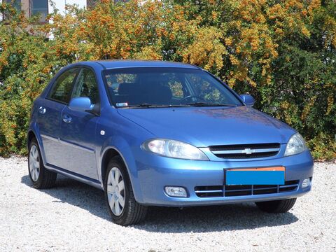

Három éve lesz idén, hogy megvettem életem első autóját, egy Chevrolet Lacetti 1.4 16v Elite AC-t, azóta sem bántam meg a döntésem, de kezdjük az elején.
A jogosítvány megszerzése után elkezdtem nézegetni a használt autó piacot, kereskedésekbe járkáltunk a barátnőmmel hétvégente, de valahogy egyik autó sem fogott meg igazán. Elvittem néhányat próbakörre, egyik sem volt kényelmes számomra, egyikben sem éreztem jól magam. Aztán egyszer csak késő délután elmentünk egy helyi kereskedésbe, ahol kiválaszottam a címben szereplő autót. Kívülről nem volt hibátlan, a kilincseknél le volt pattogva a festék, illetve a díszlécek is elég gyatrán néztek ki. Nem telt el pár perc és már próbakörre is vittük a kocsit. Az utastér nagyon tág, kényelmes és eléggé rendezett. A könyöklőért persze plusz pont járt. :)
Nem kellett több azonnal meg is vettem az autót, ~ 1,5 év műszakival., 3 nap múlva vihettem is el. Novemberben a kereskedőben dolgozó csávó lefújatta a kilincseket :)
