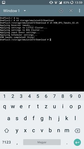

A profil alkalmazásának általam ajánlott módja, hogy a Google Play Store-ból letölthető Terminal nevezetű alkalmazásnak [link] root jogosultságot adva végrehajtatjuk vele a scriptet.
Először az su parancs, majd a cd parancs a megfelelő mappa elérési útvonalával, majd sh parancs a scripttel.
A képernyőn látható, hogyha az alapértelmezett Download mappába töltjük le a scriptet, akkor hogyan tudjuk végrehajtani, és mit kell olyankor látnunk.

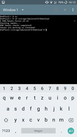

Ritkán előfordult nálam, hogy a telefon bizonyos beállításokat valamiért visszaállított a gyárira. Ezt ellenőrizendő írtam egy ellenőrző scriptet, amit lefuttatva ellenőrizhetjük, érvényben vannak-e a beállításokat végző script beállításai, illetve ha valami megváltozott, akkor pontosan micsoda. Az ellenőrzést ugyanúgy lehet futtatni, mint a beállítást elvégző scriptet.
