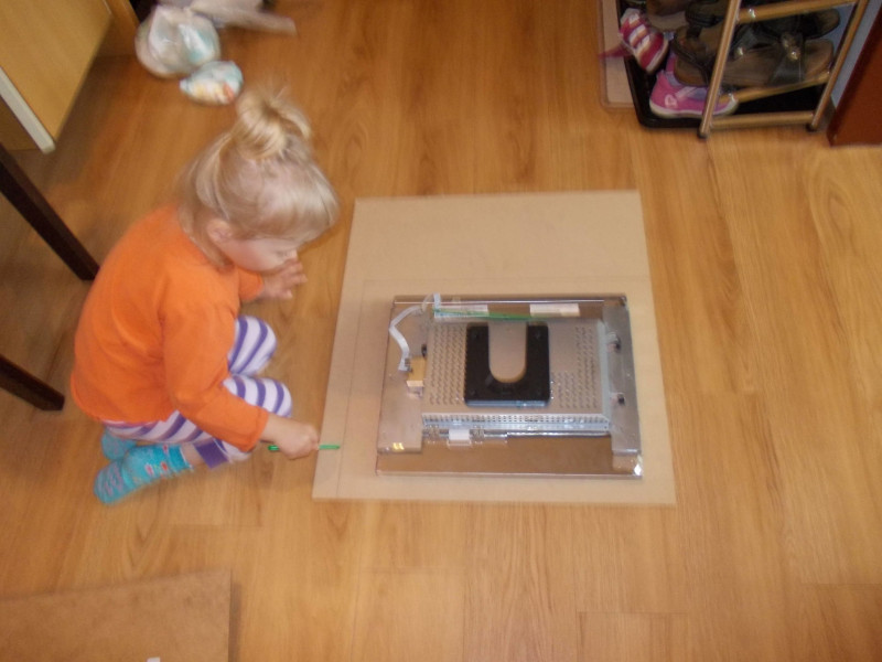

Tehát fogunk egy monitort meg egy képkeretet.
A monitorról levesszük az első műanyag borítást. Ill kivesszük a képkeretből a hátsó falapot. Itt én 3mm-es bútorhátlapot használtam mert volt itthon és stabilabbnak tűnt.
Majd körberajzoljuk a monitort és a keretet is. Jó ha van segítség :DD
Majd kivágjuk és ráragasztjuk a monitorra (én ehhez ragasztópisztolyt használtam)
