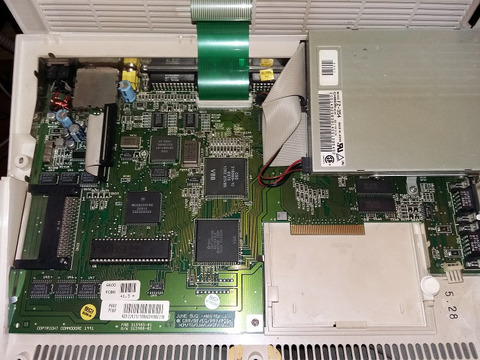

Befutott egy A600HD a garázsba. Gyűjtögető emberek kezéből lett kimentve, ezért nem sok reményt fűztem hozzá, hogy elsőre feléled.
Kezdésnek kinyitottam a gépet, hogy lássam mennyire van belülről lelakva. Billentyűzetet lekaptam, majd kivettem a merevlemezt is, hogy kifújjam sűrített levegővel. Meglepett, hogy mennyire tiszta volt belül.

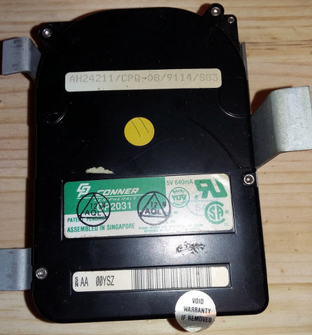

Miután összeraktam kapott tápot és rákötöttem a TV-re. A képe szép stabil és kéri a floppy lemezt. Ez jó, mert nem lehet nagy baja, de rossz, mert nem HDD-ről indul. A gépből lehetett hallani ahogy végtelen ciklusban felpörgeti a merevlemezt, majd leállítja. Ezek szerint valami ott nem OK. Két lehetőségem van. Az első, hogy szerzek valami korabeli pár 10MB-os merevlemezt. A második, hogy egy CF kártyával pótlom. Az első lenne a cél, mert CF-es WHDLoad-os gépem már van. Szóval egy ilyen 2.5"-es lemezt keresek:
Folytattam a felélesztést. Gyorsan kapott egy workbench-et, de nem akart elindulni vele. Nem indult játékokkal sem, amivel a többi gépem simán megy. Végül másik A600-ból raktam át a meghajtót és láss csodát megy a szerkezet. Most több alternatív út is áll előttem:
