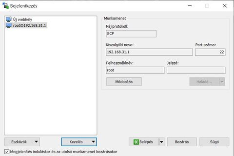

6. WinSCP bejelentkezés
SCP protokollt használd, port: 22
a két ablak között lehet másolgatni F5 gombbal
