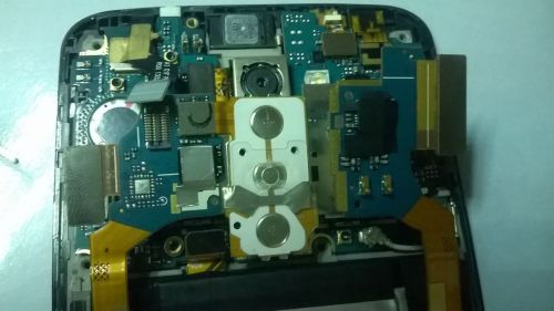

Szétszerelés röviden:
- Hátlap leszedése. Körömmel vagy valami nagyon vékony műanyaggal körbe le lehet pattintani.
- A felső műanyag borítás eltávolítása. 5-6 fém színű és egy fekete csavar kicsavarása, majd lepattintás. Nem fog eltörni, ha óvatos az ember
- Akkusaru lehúzás !! Fontos !!
- Kamerán kívül az összes csatlakozó lehúzása
- A képen látszik, hogy a gombok, illetve 2 panel egy fém lemezen van. A fém lemezre ezek ragasztva vannak, távolítsuk el mindegyik panelt a fémlemezről, és a gombsort rakjuk félre
- Az összes csatlakozót nyomkodjuk vissza a helyére, kivétel a gombsort és az akkumulátort.
- Evvel a telefon hardveres előkészületével meg is lennénk.

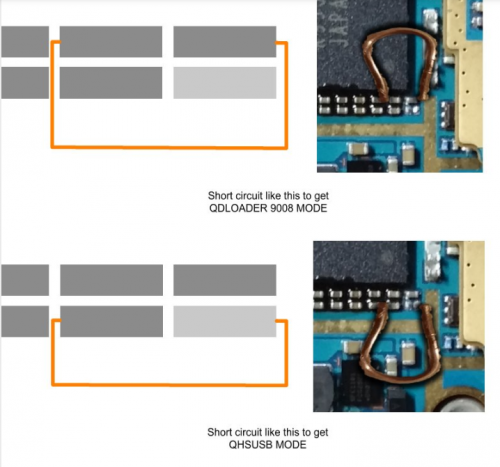

1., A PC-be dugjuk be az USB kábel-t, a telefonba még ne.

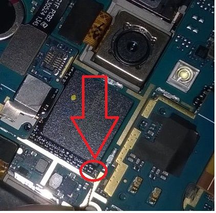

2., A telefonon keressük meg az IC alatt lévő 3db SMD kondenzátort+1 üres helyet, amit majd érintgetni fogunk.
Itt találod:
Sematikus ábra:
A leírás szerint ezeket a módokat lehet csak elérni, de ez nem teljesen van így !!
3., Dugjuk be a telefonba az USB kábelt, majd próbáljuk a kondenzátorok rövidre zárogatását. A 3 ból az egyikre elő jön a sokpartíciós mód, érdemes átlósan is próbálkozni.
! MINDEZT CSAK ÓVATOSAN, MINDENKI A SAJÁT FELELŐSSÉGRE CSINÁLJA ! MÁS FORRPONTOK NEM ÉRINTHETŐEK ÖSSZE KÁROSODÁS NÉLKÜL !
4., Ha nem a sokpartíciós mód jön elő, hanem a képen látható 2 Qualcomm mód közül az egyik, akkor a telefonból húzzuk ki az USB kábelt, 5mp-et várjunk, majd újra a 3-as pont.
5., Előjött a sok partíció -> Akku csatlakozót dugjuk vissza, és innen már fél siker, megvan a stabil 36 partíciónk, jöhet a ROM visszaállítása !
