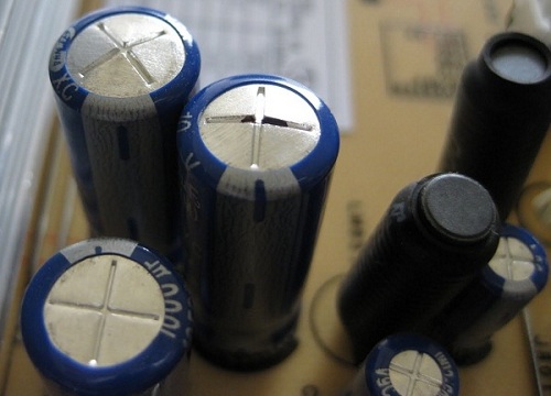

Ha ez megvan, akkor meg kell nézni van-e "púpos", azaz a palástjuk felső részének perforálása mentén megdagadt, felfújódott kondenzátor. Ezek már köszönőviszonyban sem szoktak lenni a ráírt értékükkel. A képen a bal felső kettő kondin látszik:
Ha ilyet láttok, akkor vagy ki kell cserélni ezeket, vagy ha nem értetek hozzá és nincs aki segítene, akkor mehet szervizbe. (feltéve, hogy érdemes vele foglalkozni egyáltalán, magyarán nem-e lesz magasabb a költség szerviz díjjal, mint vennétek egy új / minőségi használt tápot. Általában nem éri meg a szervizes javíttatás, tehát ez esetben jobb cserélni a tápegységet)
