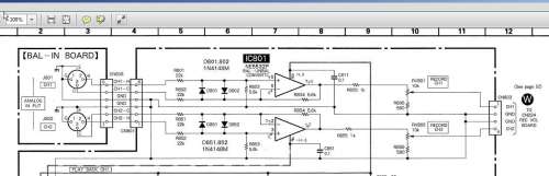

Tehát marad az analóg bemenet. Vettem fel mind a két magnóval és "keresztbe" hallgattam a felvételeket. A TASCAM lényegesen jobban digitalizál, viszont a SONY-nak jobb a hangja bármelyik felvétellel. Ez azért megnyugtató, mert a SONY-t kényelmesebb kezelni, mivel távos ezért "fotelből" is "irányítható". Mindazonáltal zavart a dolog, mert technikailag a SONY jobban tetszik. Külön táp a digitális és az analóg résznek, igényesebb lejátszó fokozat stb. Majd megnézem mit lehet tuningolni rajta a későbbiekben. Azt azonban már megcsináltam, hogy az aszimmetrizáló fokozat az analóg bemeneten NE5532-vel indul, ezt kicseréltem OPA2134-re. Sokat lendült a dolog előre.

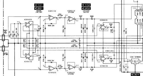

Ami hátra van még az az ]alul áteresztő szűrő:
Itt is OPA csere, és főként a C101/201 csatolókondi cseréje nem elkóra (brrrrr). Aztán majd meg látjuk.
