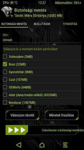

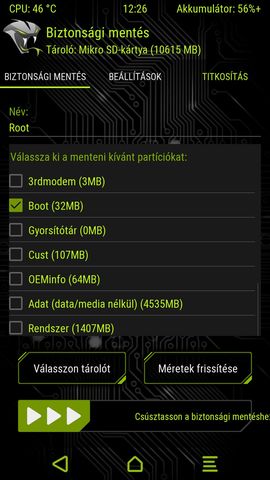

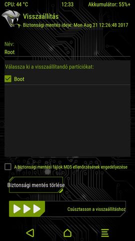

9. Nandroid mentés
adb reboot recovery
Újraindul recovery módban! Figyelem! Húzzuk le a telefont, mert különben nem lesz jó a mentés!
Amikor bejön a TWRP, nem pipáljunk semmit, csak húzzuk alul végig.
A settings résznél a az utolsó ikonon felül a nyelvet kitudjuk választani magyarra.
Hungarian majd alul Set Languange és már magyar is.
Ezután Fő menü, újraindítás Recovery!
9.1 Biztonsági mentés!
Minden legyen bepipálva, kivéve az Internal Storage ( Aki kívánja ezt is lementheti, de nagy lesz a mentése. )
Tároló kiválasztása, majd felül a mentés nevének megjegyzése. ( Aki csinált már ilyet, át is nevezheti. )
Előfordulhat, hogy hibával leáll,(255 ) akkor addig csináljuk, amíg nem írja ki, hogy mentés kész! ( Sajnos van valami baja a TWRP-nek)
Ha kész, ne induljunk újra, menjünk a főmenübe és újraindítás>Recovey.
Ezután már lehet újraindítás>Rendszer.
A mentést jól rakjuk el, mert ez kell a garancia érvényesítéséhez!!! ( Másoljuk át legalább két helyre a biztonság miatt!)

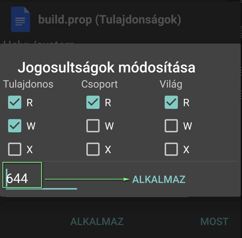

4.7 Jogosultság beállítása. Minkét fájlt hosszan nyomjuk a Total Commanderben és kiválasztjuk a tulajdonságokat, majd a képek alapján módosítjuk a jogosultságot.
4.8 [Total commander hi app root]
Ezután újraindítjuk a telefont. Ha mindent jól csináltunk, a beállítások>intelligens asszisztens>mozgásvezérlés résznél, megjelenik egy új menü pont, Dupla érintés néven.

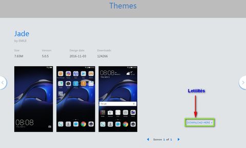

A téma alkalmazással nem lehet témákat letölteni, a tuningolás miatt. ( Nem engedi a rendszer a folyamatos futást az energiatakarékosság érdekében. )
Témák letöltése és alkalmazása!!!
[Témák letöltése]

1. Belépünk a TWRP recoverybe és Biztonsági mentés, majd elmentjük a boot.img-t Root néven.
2. Újraindítás után flashelünk
Letöltjük [EVA-B396 stock boot.img] majd az adb mappába másoljuk.
Teló PC-összeköt, USB hibakeresés engedélyezése.
adb reboot bootloader
fastboot flash boot boot.img
fastboot reboot
3. Ha készen vagyunk, megint belépünk a TWRP recovery-be és elmentjük megint a boot.img-t. Unroot néven.
Ezután már ha kell Root, csak visszaállítjuk a Root boot.img, de ha nem kell akkor meg az Unroot boot.img-t.
4. Root visszaállítása, ugyanígy megy a root eltüntetése később, csak az Unroot nevü mentést kell visszaállítani.
Semmi mást nem törlünk, a SuperSu-t sem kell törölni.
