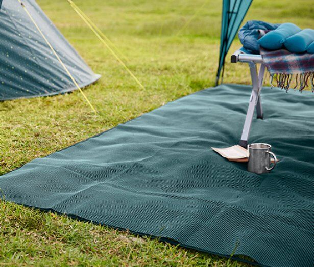

Coleman 6P beltéri sátorszőnyeg
Saját tapasztalat, hogy nagyon kényelmes, puha és meleg még hideg éjszaka során is. A tisztítását viszont ki kell találnom, nem egyszerű a takarítása.
A külső és belső sátorszőnyeg közötti alapvető különbség az időjárás állóság. A belső sátorszőnyegek puhák, akár béleltek és szigeteltek is lehetnek. A külső szőnyegek erős, strapabíró szövésűek, UV álló, könnyen tisztítható anyagból készülnek.
Sátorszőnyegnek kül és beltér is csak műszálas anyag javallt a penészedés elkerülése és a tisztíthatóság miatt!

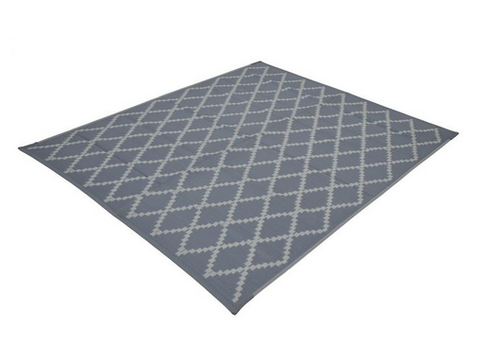

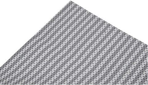

Polipropilén alapú szőtt sátorszőnyeg
Előnyök: Strapabíró, UV álló, vékony szállal erős szövésű, a hagyományos szőnyegekhez hasonló
Obelink Ruit sátorszőnyeg
Hátrányok: drágák, a sűrű szálszövés miatt nehezek és a takarításuk is körülményesebb a PVC szőnyegeknél

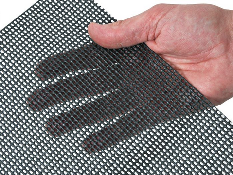

Habosított PVC sátorszőnyeg
Előnyök: Olcsó, nagyon könnyen tisztítható, UV álló, a víz hamar átszivárog rajta, jó a fajlagos m²/tömeg/térfogat aránya
Obelink habosított PVC sátorszőnyeg
Hátrányok: Kevésbé strapabírók, por és sár átszivárog rajtuk, éles tárgyaktól nagyon sérülékenyek

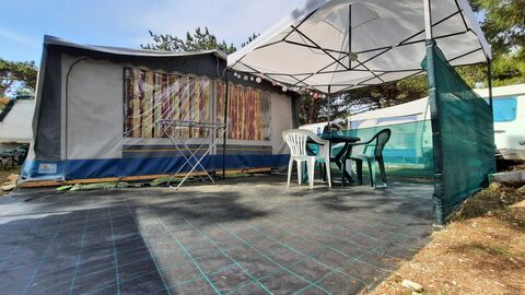

PVC alapú szőtt sátorszőnyeg
Előnyök: Ötvözi a PP és Habosított PVC előnyeit, közepesen strapabíró, vastag PVC szálból szőtt, UV álló, a víz hamar átszivárog rajta, könnyű takarítani, jó a fajlagos m²/tömeg/térfogat aránya
Obelink Obilon szőtt PVC sátorszőnyeg
Hátrányok: Éles tárgyaktól sérülékenyek, tűző napon hamar felmelegszenek és meglágyulnak
Saját tapasztalat alapján kellemetlenül fel tud melegedni a tűző napon. Nagyon jól takarítható erős kefével akár szárazon akár nedvesen. Mi simán felmossuk, ha valami miatt jobban szennyeződne. Vízáteresztő alátétfólia kell a használatához, mert a homok, és finom talaj átszivárogna rajta.

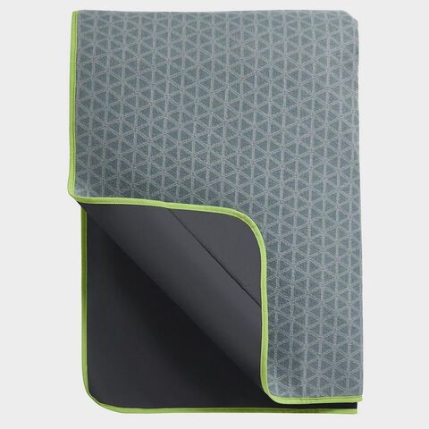

A külső sátorszőnyegek alá érdemes (ahogyan a sátor alá is) alátétet rakni. Az alátét ebben az esetben mindenképpen vízáteresztő legyen! Tartós telepítés estén (lakóautó/kocsi/elősátor) >100g/m² sűrűségű geotextíliát vagy agroszövetet érdemes használni a sűrűbb szövésű kevésbé vízáteresztő PE vagy PP ponyvák helyett. Fontos, hogy a geotextíliák többsége nem tartalmaz UV stabilizátort, ezért sokkal népszerűbb erre a célra az agroszövet!

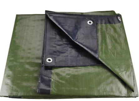

Többszöri telepítéshez mindig strapabíróbb, szegett szélű, rögzítőlyukakkal ellátott ponyvát vásároljunk. A korábban sátram alá rakott Goldcamp (fenti képen), bár nagyon jó anyag, mivel a széle nem volt szegett csak vágott, így a többszöri használat alatt egyszerűn szétfoszlott a széle. A házi megoldások sajnos nem tartósak, a lefűzőlyukak otthoni patentelése kivitelezhető, de nem olyan tartós, mint a gépi.
Alátét ponyva dupla szegéssel, gyári lefűzőlyukakkal, 200g/m² sűrűség
Többszöri használat után, egyelőre úgy tűnik, hogy utóbbi alátét a legtartósabb eddig a sátor alá. A <100g/m² sűrűségű ponyvák elég gyengék mechanikailag, könnyen kiszakad a lefűzőlyuk és könnyen sérülnek. A 200g/m² még éppen megfelelő mérettel/tömeggel/mechanikai stabilitással bír. Azt fontos megjegyezni, hogy ezek a fóliák már nem vízáteresztők, elsősorban sátor alá ajánlom, vagy takarásnak régi sátor fölé.

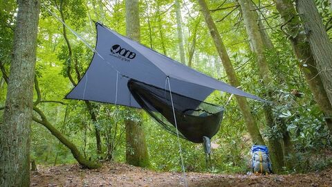

Menedék ponyvák
A menedék ponyvák gyakorlatilag lefűzőlyukakkal rendelkező sátorponyvák, melyek nap/szél/eső ellen jelentenek pillanatnyi menedéket. Gyorsan akár külön tartozékok nélkül is kifeszíthetők tereptárgyakhoz, fákhoz, vagy saját rudazatukhoz.
A bivakolás, biciklitúrák nélkülözhetetlen kelléke, amennyiben nem természetes vagy épített menedéken alszunk. Itt is érvényes (ami a sátraknál), hogy a vízáteresztés >1000mm és lehetőleg UV védelemmel is ellátott legyen a ponyva.
Klasszikus napellenző, Basic (napvitorla)
Fontos, hogy a nehéz PVC ponyvák, bár megoldást jelenthetnek, tömegük miatt a fenti esetekben nem célszerű használni őket. A linkelt ponyva tömege, még a legnagyobb méret esetén is rudazattal együtt 3000g alatt marad.
