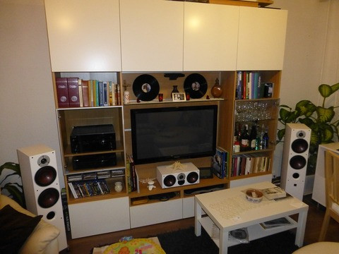

Sokak által közkedvelt lassan "nép" bútornak nevezhetők a gyártó által forgalmazott lakberendezési termékek. Feleségemmel a BESTA családot választottuk leendő nappalink berendezéséhez.
Az összeállítás egyszerű, a termékek igényesen fóliázott farost bútorlapokból vannak. Személyre szabhatod mit hova mennyire, meddig, milyen ajtóval, milyen színben szeretné a ház ura ;] , miután mindent kiválasztott párunk, feltesszük magunkban kérdést a pénztárnál: Úr, Isten, mi lesz a hifi-vel, hova és hogyan fogom rakni!?

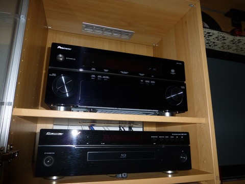

Gyakorlatilag az összes eszközünk hőt termel. Nyitott hifi állványon a termelt hő könnyen elvezetődik, ugyanakkor zárt térben egyszerűen felhalmozódik, és túlmelegszenek az eszközök, melyek vagy kikapcsolnak, vagy károsodnak, és csökken az élettartamuk.
A gyártók felhívják a figyelmünket arra, hogy ne takarjuk le a készülékeket, azzal viszont tisztában kell lennünk, hogy szűk, zárt helyre való elhelyezéssel ugyan ezt tesszük, és nagy hibát követünk el!
A zárt elhelyezés mellet azt is fontos tudni, hogy készülékeket nem helyezünk egymásra, pláne nem a hőt termelő erősítő fölé, például egy asztali lejátszót!

A hátfal teljes vagy részleges eltávolítása már önmagában sokat segít a helyzeten. Fontoljuk meg, mit választunk, ha mindenképpen meg kell tartani a hátfalat, akkor az általam alkalmazott igényesebb megoldással egyszerűen egy megfelelően éles szikével fém vonalzó, vagy üveglap mellet vágjuk ki a kellő méretet a készüléknek 10-15 mm helyet hagyva körülötte.

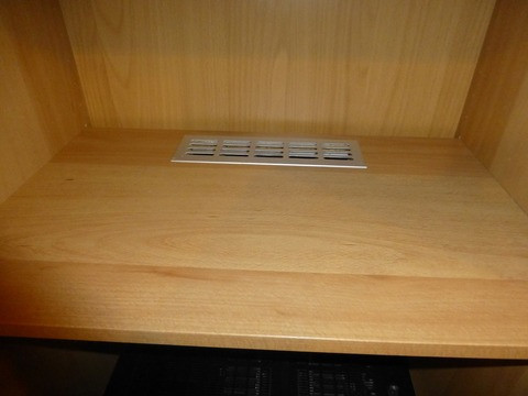

Vitrines elhelyezés esetén megoldást kell találni a levegő bejuttatására, ennek igényes megoldása lehet a polcokba elhelyezett szellőzőrács.
Minden hifi eszköz polcba érdemes beépíteni, így a hideg levegő szabadon beáramolhat és tovább áramolhat.
A hátlapeltávolításra és a bútorlap dekopírral történő vágására (kimondottan bútorlap vágására gyártott fűrészlappal) oda kell figyelni, kis hozzáértéssel nagyon hasznos dolgokat lehet kialakítani. Az általam vásárolt rács méretben teljesen jó, esztétikus, nem gyengíti a polc stabilitását, többféle színben vásárolható, így igény szerint kiválasztható a legmegfelelőbb szín.

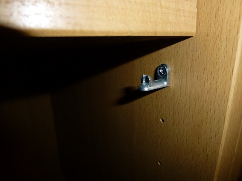

Az IKEA szekrények hasonlóan más bútorlapszekrényekhez, hajlamosak súly hatására az oldalfalaknál kipúposodni. Az IKEA-ban nem feltétlen hívják fel a figyelmet a körmös polctartók fontosságára. Segítségükkel az oldalfalak kipúposodása megszüntethető, egyszerűen maga a polc fogja összefogni a szekrényt stabilan. Nem kell minden polcot ilyen tartóra helyezni, egy 180 cm-es elem esetén harmadolva elég 2 polc. Értelemszerűen érdemes ezeket a polcokat könyvekkel, vagy az erősítővel leterhelni.
A beáramló hideg levegő és eltávozó meleg levegő áramlását kell fenntartanunk, ehhez gyakorlatilag a polcokba kell belevágni a szellőzőket, igényesen mindkét oldalról beragasztva!
A legfelső polc esetén a szellőzőt hátratettem, így a polcon elhelyezett könyvek nem akadályozzák a levegő szabad áramlását.
A szellőzés kialakítása a látványt nem befolyásolja (ez is volt a cél tulajdonképpen), készülékeink tudását pedig megfelelő hely, és szellőzés kialakítása mellett élvezhetjük kedvenc kanapénkban hátradőlve.

A préselt mdf bútorok hátrányosan befolyásolják a közelben lévő hangfalak akusztikáját. Frontok esetén a kellő távolság a szekrénytől minimum fél méter. Házimozi esetén a centert el kell csatolnunk a bútorlaptól. Erre többféle lehetőséget kínálnak a gyártók (én a Soundcare termékek mellett tettem le a voksom - teszt).
