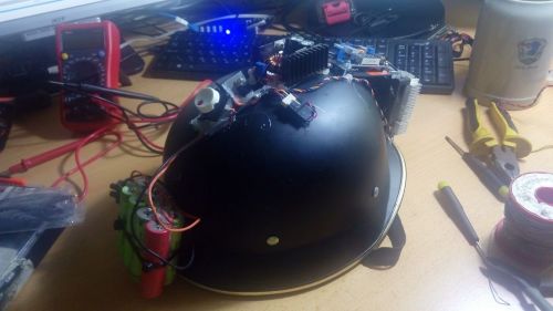

Nos nem is olyan régen nagy felindulással létrehoztam egy eredetileg zseblámpa célokat szolgáló, majd továbbfejlődött fejlámpát. Ez volt a v0.9 és a v1.0... Mivel idő közben több dolog is megfogalmazódott bennem ennek kapcsán, elsőként az akkumlátorok cseréje, így miután sikerült beszereznem megfelelő mennyiségű 18650-es cellát, nekiláthattam az átépítésnek.

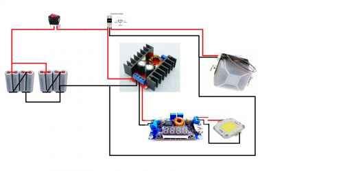

Kapcsolási rajz:
Gyakorlatban:

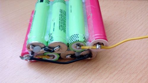

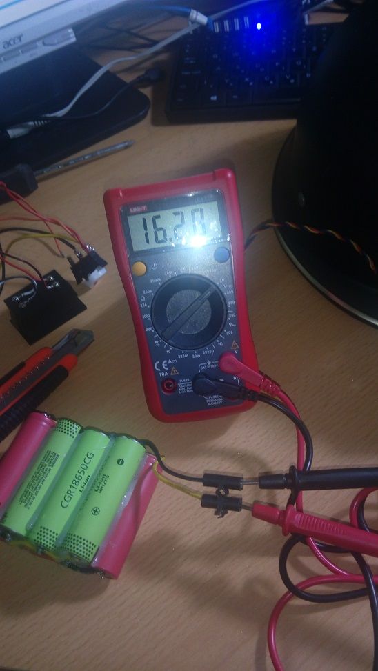

4db 18650-es cellát sorba kötünk egymással és ezzel 4*3,7V feszültséget érünk el, majd ugyanezt másik 4db cellával megismételjük,s ezek után a kapot 2*4*18650-es pakkot egymással párhuzamba kötjük.

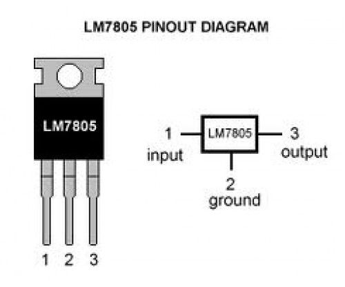

Majd ez után egy 7805-ös stabilizátor IC segítségével előállítunk 5V feszültséget a hűtőventillátorunk számára. Ennek az IC-nek három lába van.
1. Vin + amin a bejövő feszültséget kapja
2. Common vagy GND, a mi esetünkben nevezzük GND azaz "-" lábnak
3. Vout + amin a kimenő 5V-ot kapjuk
Ventilátorra való csatlakozásnál az alábbiak szerint járjunk el csatlakozási pontoktól függően:
- 4pin PWM: piros (+) fekete (-)
- 3pin: sárga (+) fekete (-)
- 2pin: piros (+) fekete (-)
(Ezektől eltérő kivezető színek esetén teszteljük a ventilátort!)

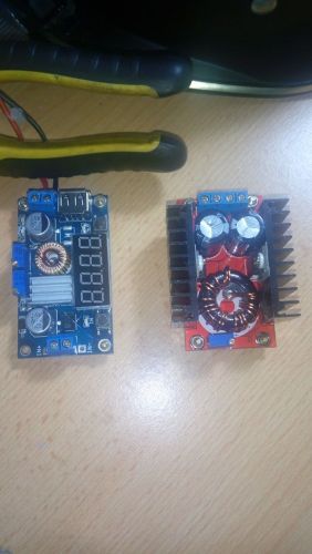

Ha ezt sikerült bekötnünk, akkor jöhetnek a feszültséget átalakító segédeszközök.

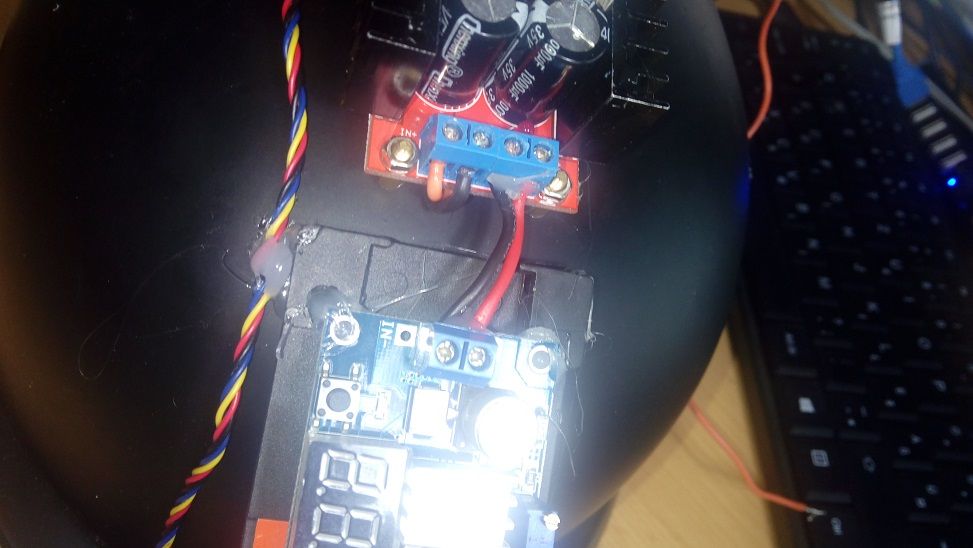

A LED működési feszültsége 30V@1A Mivel a celláink a jelenlegi felállás szerint sem képesek 17V feletti feszültség leadásra, ami inkább 14,8V-ot jelent, így azok feszültségét a 30V eléréséhez meg kell emelnünk.
megemelhetnénk azt direktbe 30V-ra is. A LED-hez lövi be a DC-Dc booster az áramot, csakhogy azt sajnos a maximális 1A-re állítja. Én nem szeretném a LED-et maximumon hajtani, így 30V@0,8A a célom. Csakhogy ehhez szükségem lesz egy ~LED driverre, amin az áram korlátja állítható. S mivel ez az eszköz sem üzemel veszteség nélkül, így azzal számolva a DC-DC boostert maximumon kell hajtanom, ami ennek a típusnak az esetében ~36V-ot jelent. Ebből már elő tudom állítani a 30V@0,8A-es tervemet.
Balra a step down "LED driver", jobbra a DC-DC booster

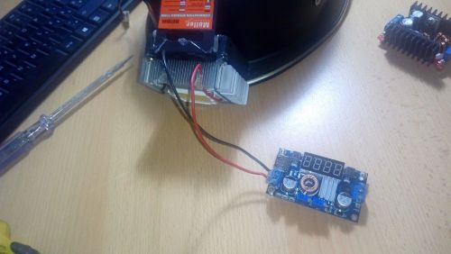

LED bekötve a "driverre"
Driver csatlakoztatva a DC-Dc boosterhez

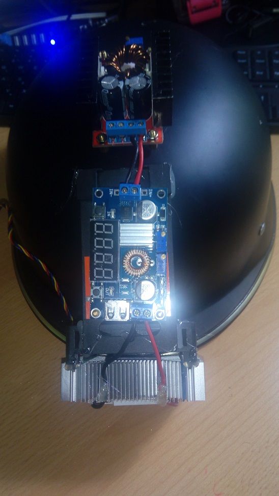

Booster vezetékek elvezetése
7805 bekötése és a hűtőborda.
- Narancssárga vezeték: DC-DC (+)
- Piros vezeték: 7805 Vin (+)
Teszt állapot bekötött kapcsolóval

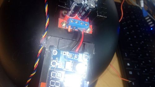

Bekötésük egyszerű, jellemzően fel van tüntetve mindegyiken a ki és bemenet. A LED driveren van két forgó potméter, a bal oldali az áramerősség, a jobb oldali a feszültség beállítására hivatott. A kijelző bal oldalán levő gomb annak ki és bekapcsolására való, míg a jobb oldalinak több funkciója is van, ezek pedig a következőek:
- Alap helyzetben az utoljára kiválasztott (vagy gyári, ha most vetted) értéket jeleníti meg, gyári esetben "V" azaz feszültség
- 1. gombnyomás: "A" azaz áramerősség
- 2 -||- : "P" azaz fogyasztás a kimenő oldalon
- 3 -||- : Ezen három érték típus folyamatos váltogatása ~2mp-es ciklus idővel.

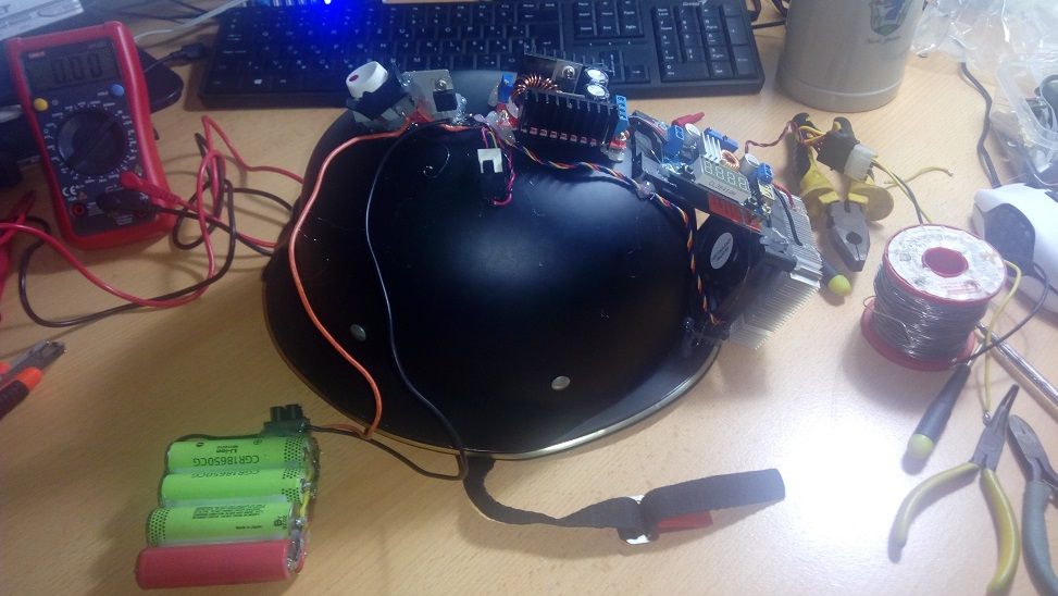

Ha ezen információkat sikerrel feldolgoztuk, akkor már csak az eszközök csatlakoztatása polaritás helyesen és a reménykedés marad hátra. A kapcsolót én a pozitív ágba helyeztem el és egyaránt kapcsolja a 7805-öt és az első DC-DC boostert. A vezetékek méretét a 18650 - kapcsoló hossz kivételével méretre szabtam, minden kábelvéget ónoztam. Így a vezeték megtörések és kiszálasodásokat a minimumra csökkentve.
