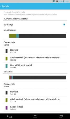

Beállítások -> tárhely -> a neked megfelelő opció által várt tárhelykiosztást kell látnod.

Valami ilyesmit kell majd látnod (a példán 6GB-os opció látható):
