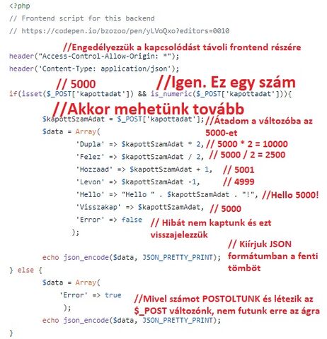

Nézzük mit csinál a kód.
Minden PHP kódot <?php tag-el kezdünk (persze vannak más módok is).
Nyitnunk kell headereket. A header("Access-Control-Allow-Origin: *") beállítás arra szolgál, hogy a PHP backendünket bármilyen frontend elérje, ne csak az adott domainről lehessen lekérni.
A header('Content-Type: application/json'); előre jelezheted, hogy milyen dokumentum tartalom típust szándékozol kiszolgálni. Erről bővebben a PHP.net-en olvashatsz.
Ezután a JavaScript esetén is már jól ismert IF statement következik.
$_POST['kapottadat'] egy speciális változó. Mindig azt az értéket tartalmazza, amit a HTTP fejlécben POST metódussal megkap a hozzátartozó kulccsal (Ami az esetünkben a 'kapottadat') egy formtól vagy akár Fetch API-val egy JavaScript frontendtől. (A frontenden én ez utóbbit fogom használni)
Isset: Ez megmutatja, hogy létezik e a változó. Ha igen, az értéke true. is_numeric: Ez ellenőrzi, hogy a változó szám e. Ha igen, az értéke true.
Ebből következik, hogy az if(isset($_POST['kapottadat']) && is_numeric($_POST['kapottadat'])) azt jelenti, hogy a programkódunk akkor tegyen valamit, ha létezik az $_POST['kapottadat'] speciális változó és az számot tartalmaz.
Ha az if statement értéke mind igaz, akkor egy $data tömböt hozunk létre. Ezekre (if statement, array és társai) emlékezhettek a legtöbbetek által ismert JavaScript nyelvből is.
A PHP-ben a tömb kulcsot és a tömb értéket => -el válasszuk el.
A $_POST['kapottadat'] értékét beletesszük egy $kapottSzamAdat nevű változóba, majd a $data tömb értékeinél elvégezzük a számításokat. A tömb kulcsneveit pedig a számításnak megfelelően adjuk meg, hogy a későbbiekben könnyedén felismerjük, illetve a frontenden is ezzel fogunk dolgozni. Tudjuk ugyebár, hogy a tömbkulcs lehetne akár 0 1 2 ...stb is, de nevesítve könnyebb a megjegyzés.
Ezután az echo json_encode($data, JSON_PRETTY_PRINT); sorral en-kódoljuk a data tömböt, majd kiíratjuk a képernyőre. Nézz utána az echo-nak és a json_encode-nak a PHP.net-en, ha még nem hallottál róla.
Ha az if feltétel nem teljesül, akkor a data tömb az error kulcs mellé egy true értéket kap. Ez fontos lesz a frontendnek küldött válasz során.
Tehát akkor foglaljuk össze néhány mondatban, még egyszer, hogy mit csinál ez a backend.
Vár egy POST értéket egy formtól, ami egy szám érték. Ha ezt megkapja, a kapott értéken műveleteket hajt végre egy tömb érékeként, majd ezt JSON formátumban jeleníti meg. Ha nem kap, akkor egy Error => true kulcs - érték párt jelenít meg, ugyancsak JSON formátumban. Ami mint tudjuk, univerzális adatátviteli lehetőségként szolgál különböző platformok között. Mint például a következőkben bemutatott JavaScript frontend és az előbbiekben bemutatott PHP backend között.

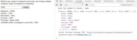

Nézzük meg ezt a gyakorlatban. Beírok egy számot az input mezőbe. Legyen mondjuk ez ötezer.
Lenyomtam a küldés gombot, máris indult a POST a szerver felé, benne az input mezőben lévő értékkel, ami ebben az esetben 5000. Ezután kiíródtak az adatok a szerver válasza függvényében.
Mi történt a backenden eközben?
Számolt, majd tömbből kiírta a JSON választ.
