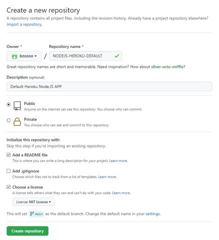

Először is hozzunk létre a Githubon egy repo-t. Innen lehet majd feltölteni a Node.JS szerverfájlokat a Herokura.

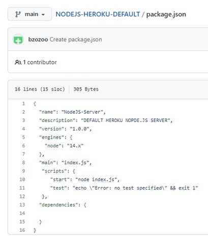

A package.json fájlba beírhatjuk a webalkalmazásunk nevét, leírását, verziószámát és akár függőségeket adhatunk majd a Node.JS alkalmazásunkhoz.
A scripts.start-al hivatkozhatunk a szerverünk alapértelmezett fájljára.

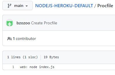

A Heroku a futáshoz megkövetel egy Procfile-t is a képen látható sorral. Hozzuk ezt is létre a Git-en.

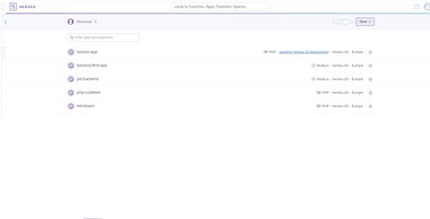

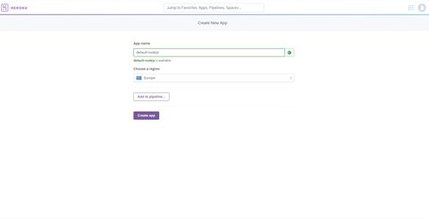

Az adminisztrátori felületen a New opciót használva hozhatunk létre webalkalmazást egyedi elnevezéssel. Akár saját domaint is hozzáadhatunk. Ingyenes csomagban 5 appot tudunk létrehozni.
Kiválaszthatjuk a szervert, hogy az alkalmazásunk melyik régióban működjön. Célszerű azt a régiót használni, ahonnan az alkalmazásunkat a legtöbben el szeretnék érni.

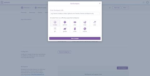

Ha létrehoztuk az alkalmazásunkat, kattintsunk rá, majd a settings rész alatt adjuk hozzá a build-pack-et, amivel használni szeretnénk.
A képen látható, hogy Node.JS mellett PHP, Java, Python, Ruby, Go és pár egyéb pack is használható.
Nekünk most a Node.JS kell.

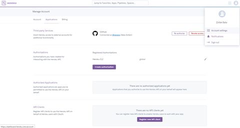

A fiókbeállításpk alatt kapcsoljuk hozzá a Github fiókunkat a Herokuhoz.

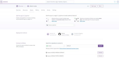

Ismét az applikácóra kattintva válasszuk a "Deploy" lehetőséget.

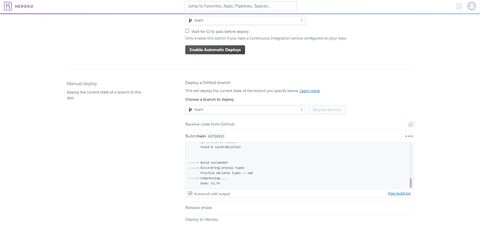

Deploy Method legyen a Github. A Connect to Github résznél megkereshetjük a repo-t, amit fel szeretnénk tölteni a Herokura. Itt válasszuk azt a repo nevet, amiben a fent ismertetett package.json, Procfile és index.js fájlokat létrehoztuk.

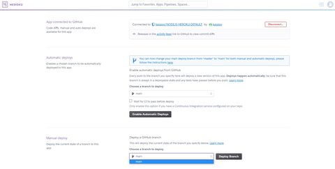

Válasszuk ki, hogy melyik branch-et szeretnénk hozzáadni (alapértelmezetten a master vagy main szokott lenni). Kattintsunk a Deploy Branch gombra.
A fentebb található Enable Automatic Deploys gombbal automatizálhatjuk is a folyamatot.
Ezt látjuk ha elindult a deploy. Ez egy kis időt vesz igénybe. Ha a Build succeeded feliratot látjuk a logokban, akkor már a finishben vagyunk.

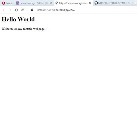

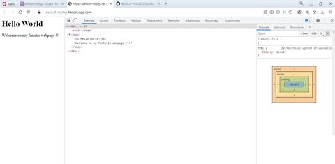

Kattintsunk a View Deploy vagy az Open App gombokra az alkalmazásunk megnyitásához. Ha mindent jól csináltunk, akkor ez a Hello World felirat fogad minket.

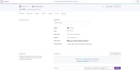

Settings->Config Vars alatt úgynevezett szerverkörnyezeti változókat adhatunk az alkalmazásunkhoz.
Ide olyan szenzitív adatokat célszerű megadni, amit a gitre nem tennénk ki. Például egy adatbázishoz szükséges kapcsolódási adatok, jelszavak, tokenek.

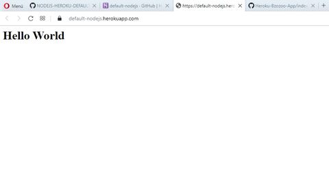

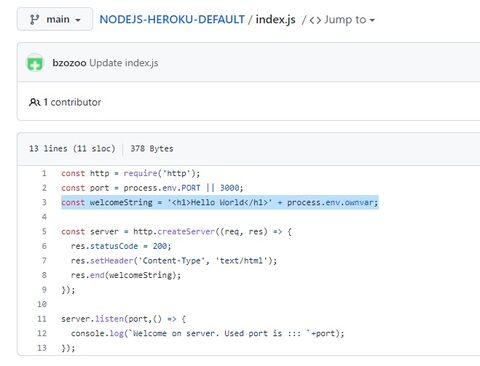

A Node.JS esetén a process.env.variablename -el tudunk hivatkozni az egyes változókra. Jelen esetben úgy alakítottam át a kódot,hogy az ownvar nevű környezeti változóm értékét jelenítse meg.
Az alkalmazásunkat újra Deploy-olva és frissítve a böngészőablakot már megjelenik a változtatás.

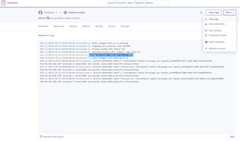

A NodeJS-ben consol-ozott logok nem a büngésző devtools-ában jelennek meg, hanem a szerver oldali naplófájlban. A Herokuban ez a napló More gomb lenyíló menüjében érhető el.
A Devtools-on csak a Node.JS által generált HTML kimenetet láthatjuk.
