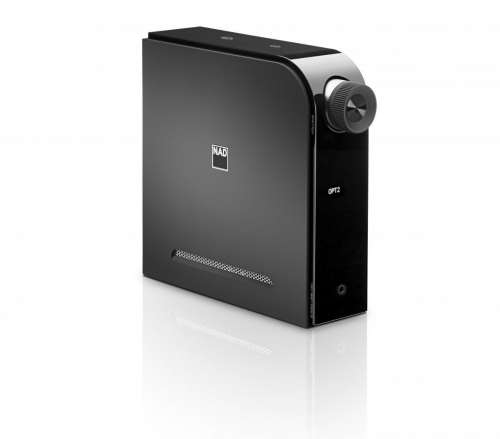

Megvan egy ideje, szóval most már bátran merek róla írni.
Pofás kütyü, egész szépre sikerült, képek nem adják vissza, de élőben nagyon jól mutat. Fogdosni mondjuk nem ajánlott, azonnal ott marad rajta minden ujjlenyomat és elég nehéz letörölni róla.
Tartozékok terén nincs meglepetés, kis kapcs. üzemű táp, felragasztható tappancsok, üzembe helyezési útmutató, semmi különös tehát.
Linux és OSX alatt driver nélkül működik, Windows-hoz letölthető a NAD honlapjáról. Utóbbi simán telepíthető volt a Win 8.1 64 bites verziójára, ASIO is akad, még nem volt gondom vele. Bemenet van bőven, 2 koax, 2 optika, 1 USB. A készülék tetején lévő érintő gombbal lehet váltogatni köztük, itt lehet ki-bekapcsolni is egyébként. Illetve csak készenléti módba helyezni (halvány narancssárgán világít ilyenkor a gomb), a teljes kikapcsoláshoz ki kell húzni a konnektorból. Kimentek terén a szokásos rca, xlr, elől pedig 3.5mm-es jack fejhallgatókhoz. Távirányítható, de a NAD nem ad hozzá távirányítót. De még csak külön se lehet egyszerűen megvenni. A D3020-é pl. jó hozzá. :U Megoldottam viszonylag egyszerűen, vettem egy Harmony 350-et. Előerősítőként nem használható, a poti kizárólag a füles kimenet hangerejét szabályozza. Digitálisan vezérelt analóg megoldást használ, a hangerő nagyon finoman, kis lépésekben állítható. Természetesen zaj, vagy bármi egyéb zavaró tényező egyik kimeneten sincs. A fejhallgató erősítő baromi jól sikerült, csodásan szól, ennyire jót talán még nem is hallottam beépítve. Hatalmas piros pont!!!! Viszont azért nem lehetetlen kiakasztani, nem egy erőmű.
Akkor egy baromi nagy hülyeség következik. Ezt nem gondolhatta komolyan a gyártó. A készülék elején csak 32, 44.1, 48, 96, 192 khz kijelzés van. Egyszerűen lehagyták a 88.1 és 176kHz-et. Pedig ezeket is lejátsza, 88.1-nél a 96, 176-nál a 192 világít. Jajjj. A hivatalos álláspont szerint nem fértek ezek el. Na de, kérdezem én, akkor nem kellet volna kisebbre csinálni, vagy egy kijelzőt tervezni eleve, vagy valami???? :U
A hangja érdekes dolog, van neki egy pár fajta. :D Mikor én először hallottam, akkor egy sötétebb, tömörebb, határozott (nagyon karakteres), de mégis hosszan hallgatható hangot hallottam, remek középpel, kövér mélyekkel. Nem az a csilivili szuper részletes, vagy annak tűnni akaró megközelítés. Tényleg baromi folyékonyan zenél, tipikusan a leülök, hallgatom, kész, jó fajta DAC. Annyira megtetszett, hogy le is cseréltem rá az M-DAC-ot, ami jobb volt egyébként, de itt meg sose jutott még eszembe, hogy valami nem úgy szól, ahogy kellene neki. A beépített fejhallgató erősítő ugyanez a karakter. A terébe bele tudok éppen kötni, nem az a szélés, széthúzott, amit nagyon kedvelek, de a mélység megvan.
Na a másik hang akkor. A letölthető 2.7 verziószámú firmware nagy változást okoz, mintha hirtelen másik DAC-ot hallgatnék... Jóval világosabb, a mélyekből lenyírtak (szinte már kevés is lett), határozott középmagas kiemelés. Rögtön részletesebbnek is tűnik, a tere megnyúlt minden irányba, de kicsit olyan semmilyen lett. Meg az említett középmagas kiemelést a DT 990 Pro, AKG K612 Pro se díjazta túlzottan.
És akkor a harmadik fajta hang. Verziószámot nem tudok, Head-Fi beszerzés ez a fimrware, másik készülékről lett lementve. Az előző kettő ötvözete tulajdonképpen, megjelent a középmagas kiemelés, de a mélyek maradtak a korábbi ütős szinten.
Szóval az eltérő firmware verziók meg is magyarázzak a tök ellentétes véleményeket a D1050-ről.
Nem ajánlható mindenkinek, különösen fontos a vásárlás előtti meghallgatás. De akinek bejön a fentebb említett megközelítés, akkor biztosan imádni fogja.
