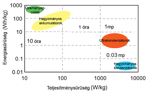

A jövő technológiai környezetét három szóval jellemezhetjük: energia, hatékonyság, mobilitás. Az első két témáról már volt szó, foglalkozzunk egy kicsit a harmadikkal! Vágjunk a sűrűjébe és tekintsük át a rendelkezésre álló technológiákat az alábbi grafikon segítségével!
A hagyományos aksikat már jól ismerjük. Az autók indításáért ólomakkuk, a nagy energiaigényű, hordozható elektronikai eszközöket lítiumion-, a ceruzaelemes eszközöket pedig nikkel-metál-hidrid elemek látják el energiával. A jövőben a kéntartalmú akkumulátoroktól várnak nagyobb kapacitást és a memóriaeffektus enyhülését. Az energiasűrűség csúcsán ott találjuk az üzemanyagcellákat, melyek között a közeljövőben kétségtelenül a hidrogéncellák lesznek a meghatározóak. Egy kg hidrogén elégetésével 3-szor több energiát nyerünk, mint ugyanennyi benzint felhasználva. Nem véletlen, hogy számos autógyártó elkötelezte magát a technológia továbbfejlesztése mellett.
Két probléma van csak: az 1 kg hidrogén csak jóval nagyobb térfogaton tárolható, mint ugyanennyi benzin, ráadásul a hidrogén tárolása a kis molekulaméret miatt vastag falú és nehéz tartályokat igényel. A másik az ábrán is szembeötlő. Ezeknek az eszközöknek nagyon alacsony a teljesítménysűrűségük. Ez azt jelenti, hogyha egy jól gyorsuló autót szeretnénk építeni, akkor sok aksit kell belepakolni, amitől épp, hogy lomhább lesz. A motorsportok szerelmeseinek tehát más megoldás után kell nézniük.

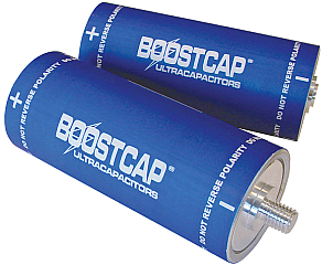

Ne feledkezzünk meg a lóerők és a száguldás megszállottjairól sem! Ők teljesítményt akarnak, méghozzá miinél kisebb tömeg mellett. Vessük szemünket az ábrán látható ultrakondenzátorokra! Az 1 mp azt jelenti, hogy egy ilyen készüléket 1 mp alatt megszabadíthatjuk teljes energiájától. Mielőtt azonban rakétát építenénk szembesüljünk a technológia két gyengéjével!
A kondenzátoroknál még mindig alacsony az energiasűrűség, így hosszú útra nem számíthatunk. A kapacitás növelése érdekében alkalmazott miniatürizálás már nanotechnológiás megoldásokat követel. Sajnos ebből adódik a második probléma. A nagy méreteknél jelentéktelen hőmozgás illetve kvantummechanikai jelenségek ezeknél a méreteknél a szigetelés rutin feladatát rémálommá változtatják. Röviden: az ultrakondenzátorok szivárognak. Folyamatosan és sajnos jelentős ütemben veszítenek töltésükből. Nem csak a parkolócédula miatt kell tehát aggódnunk, hanem amiatt is, hogy ha sokáig időzünk autónk egyszerűen lemerül és nem jutunk haza. Jelen helyzetben ezek a fogyatékosságok leküzdhetetlenek, az alapelvből következőnek látszanak, de reménykedni mindig lehet.
Annak ellenére, hogy mindig kiemelem a fogyatékosságokat, nem kell kétségbe esni. A hidrogéncella és az ultrakondenzátor egy-egy idealisztikus tulajdonságot testesít meg. Megfelelő korlátok között a saját területén mindkettő jól használható és érdemes is időt és pénzt fordítani fejlesztésükre. Biztos vagyok benne, hogy a kémiai elven működő elemek előtt is még hosszú út áll, és az egyre újabb fejlesztésekkel egyszerre kerülhetnek közelebb a két követelmény elvárt szintjéhez. Egy kis kedvcsinálónak megemlítek még egy technológiát, mellyel korlátolt keretek között ideális megoldásnak bizonyulhat. Szupravezető tekercsekben is lehetséges energiát tárolni, méghozzá veszteség és szivárgás nélkül, az ultrakondenzátorokon is túltevő teljesítménysűrűséggel. Itt sem minden habos torta, de erről bővebben majd szupravezetős cikkemben írok.
