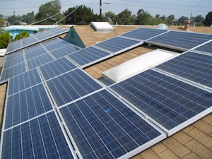

Az olcsóbb, polikristályos napelemekkel találkozhatunk a leggyakrabban. Míg az egykristályos cellák egyszínű, mintázat nélküliek, addig a polikristályos cellák könnyen felismerhetők töredezett, számos kristályt tartalmazó képükről. A manapság terjedőben lévő napelemes töltőkészülékek is általában ilyen panelt tartalmaznak, hatásfokuk 15% körüli.
Az amorf szilícium gyártástechnológiája nagyon leegyszerűsíti a bonyolultabb struktúrák kialakítását is, így az árversenyben ez a típus győzedelmeskedik, hatásfoka 6% körüli. Árán túl a flexibilis kivitelezési mód lehetősége is komoly érvként szól mellette.
Hova tegyem?
Mivel az elektromosság közvetítése költségekkel jár, másfelől pedig a napenergia egy ingadozó, így hálózatra jelenleg kevéssé köthető energiafajta, ezért a felhasználás helyéhez minél közelebb kell elhelyezni a napelemeket. Naposabb, nyugati államokban már ma 10-15 éven belül megtérülő befektetés a családi házak napelemesítése. Ez akkor éri meg igazán, ha a helyi áramszolgáltató hajlandó tőlünk megvásárolni a fölös termelést. Úgy tudom, a nyugati régióban, megfelelő feltételek teljesülése esetén az egyik szolgáltató már Magyarországon is átveszi a háztáji villamosságot.

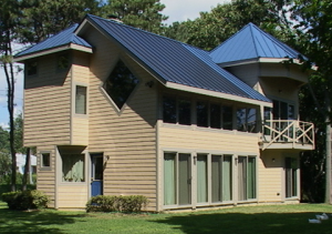

Még jobb, ha a házat már kifejezetten úgy tervezik, hogy tetőfedőként napelemeket alkalmaznak, ilyenkor nem kell aggódni a túlzott mechanikai terhelés miatt.

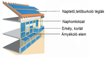

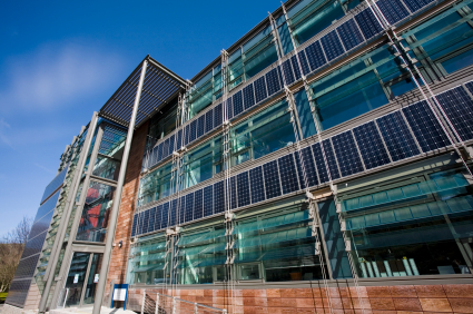

A gyorsan fejlődő városi környezetekben számtalan lehetőség adódik a napelemek alkalmazása számára a falak, tetőszerkezetek borításában illetve az ergonómiai célú árnyékolások megvalósításában.

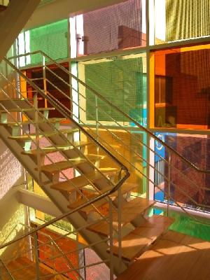

Ez utóbbi feladatra kiemelkedően alkalmasak a félig átlátszó napelemek.
