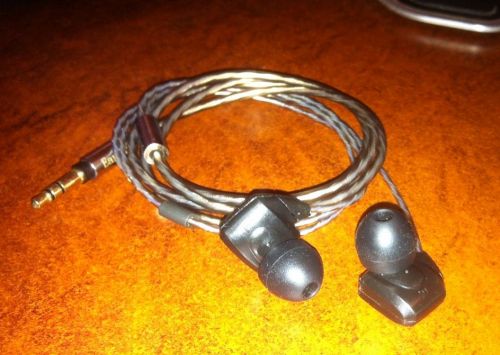

Első feladat a kábel kiválasztása volt. E-bay bugyraiban találtam a kábelt, csak ránézésre döntöttem mellette, nagyon hasonló az eredeti kábele is, bár ez egy picit rugalmasabb, puhább. Konkrétan erről van szó: Earmax Upgrade Silver Audio Cable For Sennheise IE80 IE8 IE8I earphones headset
Majd egy hónap várakozás után meg is érkezett Kínából, és a 10 USD-t szerintem simán megéri.

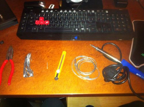

Ugyan már egyszer szétszedtem a fülest, így kicsit tartottam a második alkalomtól, ezért már a rendelés előtt szétszedtem, hogy lássam, még javítható-e a kicsike?

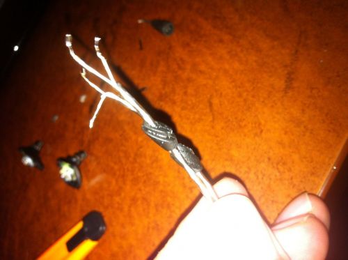

A fotón szinte minden ami kellhet a szereléshez, plusz egy sör. Ez azért nincs rajta a fotón, mert elfelejtettem, és vérzett is a szívem miatta :)

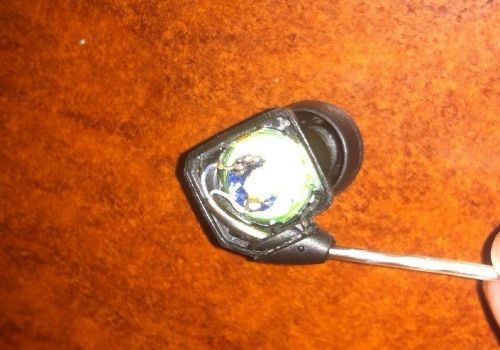

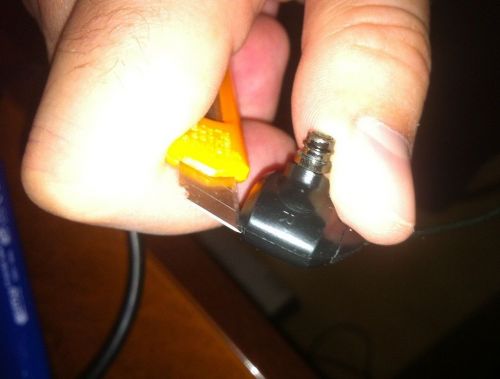

Szétszedéshez nem kell más mint egy jó éles szike. A burkolatban nem igazán teszünk látványos kárt, ha ügyesen csináljuk. Lényegében, ha sikerül a hátlap és az előlap közzé benyomni a szikét, máris szét fog pattanni. Kicsit lutri a szétszedés, mivel ez is egy “Kínai” termék, ennek minden negatív hozadékával. Szétszedésnél nálam rá volt ragadva a hátlapra a hangszóró, mivel annyi ragasztó volt beleöntve a burkolatba. A membrán viszont oda volt rögzítve az előlapra, így a kettő egy pillanatra szétjött, és csak nagyon óvatosan tudtam visszahelyezni. Szerencsére nem történt kár. De meg is szakadhatott volna a tekercs kábele, vagy begyűrődhetett volna a mágnes elé. Szóval óvatosan a szétszedésnél!

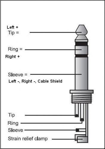

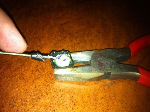

Következő lépés a kábelek eltávolítása a driverekről. Fotón az alsó érintkező a test. Jegyezzük meg, melyik driver melyik oldal, majd az ábra alapján forrasszuk rá az új kábelt. DE előtte még ne felejtsük el a kábelre rárakni a törésgátló gumit. Itt is figyeljünk a jobb és bal oldalakra. Jobb oldali részen van egy pici pötty, jelezvén a jobb oldalt (én ezt frankón felcseréltem)

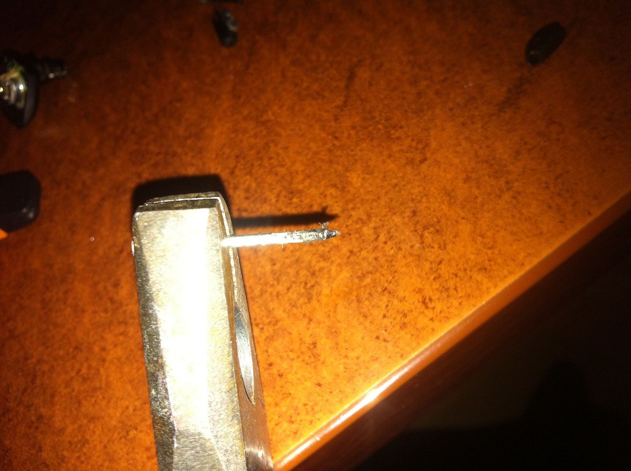

A törésgátló gumikba bele van ragasztva a gyári kábel, ezért ezt csak erővel lehet kiszedni onnan, szóval egy egyszerű határozott mozdulattal tépjük le a gumit a kábelről. Más ötlet híján, hogy az új kábelt át tudjam dugni a szűk lyukon, egy apró szöget felforrósítottam, és óvatosan kitágítottam vele a törésgátlót. Majd átdugtam rajta a kábelt. Érdemes a fülhallgató kagyló felőli részről bedugni a szöget, így elkerülhető a behelyezésnél, hogy megolvasztjuk a külső burkot is.
Ha már rádugtuk a megfelelő oldalra a megfelelő gumikat, jöhet a forrasztás. Tudnunk kell melyik kábel vég melyik oldal és a fenti ábra szerint forraszuk rá a kábelt. ne melegítsük sokáig a drivereket!
