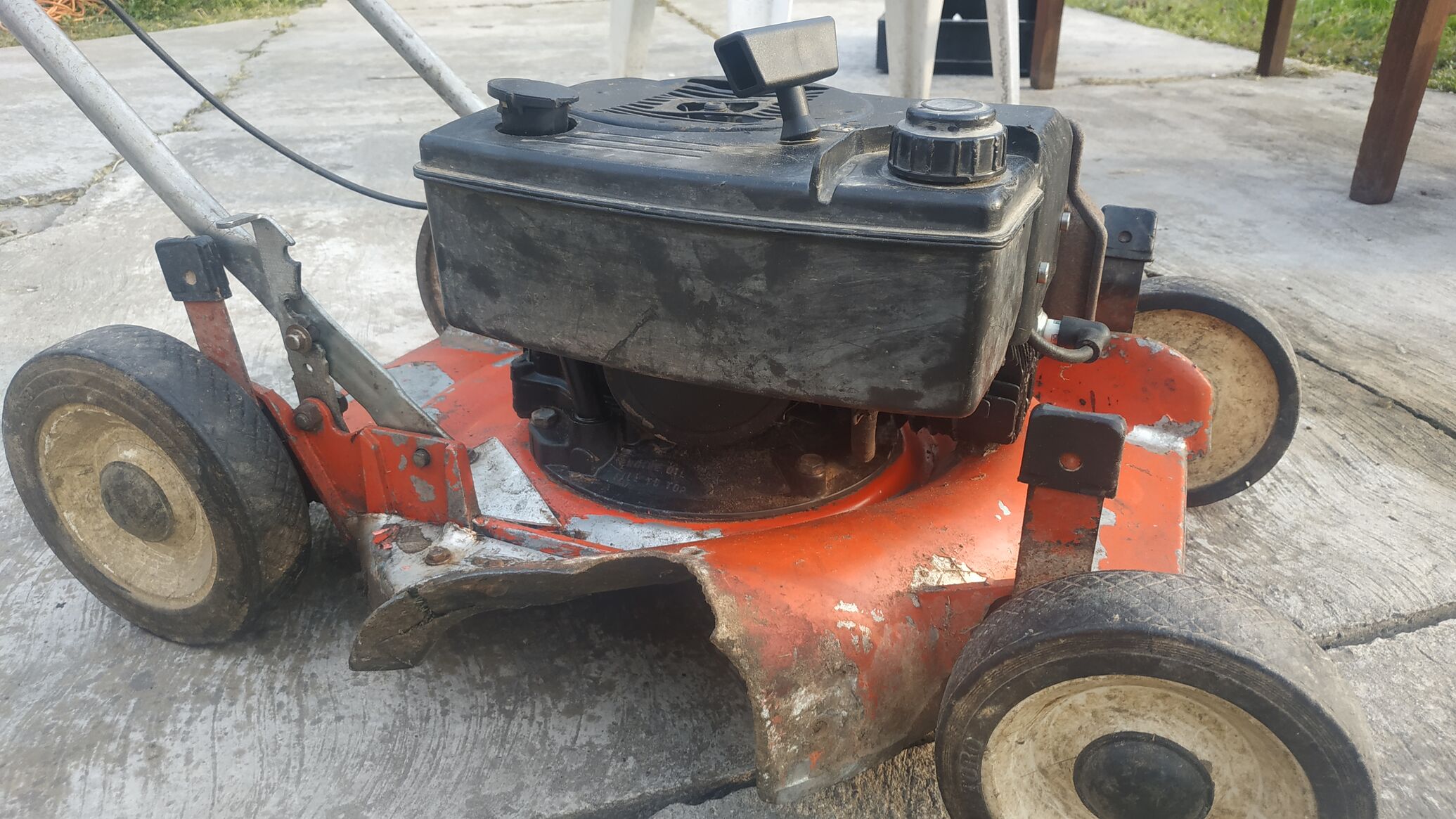

Be tudná valaki azonosítani hogy ez milyen szerkezet?
Félig szétbontottam, kicsit letakarítottam, de semmiféle azonosítót nem találtam rajta.
Még két kép: másik oldalról , szemből

Szerintem ez Tecumseh. BV 153 vagy BV 173.

A fenti XTE motort csak azért kérdeztem, mert egy ismerősömnek van egy eladó Variolux B&S Quantum XTE 50-es motorral, a terepviszonyai miatt nem tudja kihasználni, elvileg kulcsos/önindítós is, de innen Angliából nem tudtam személyesen megnézni, ha esetleg van valakinek tapasztalata vele, legyen szíves ossza meg velem.
Előre is köszönöm
