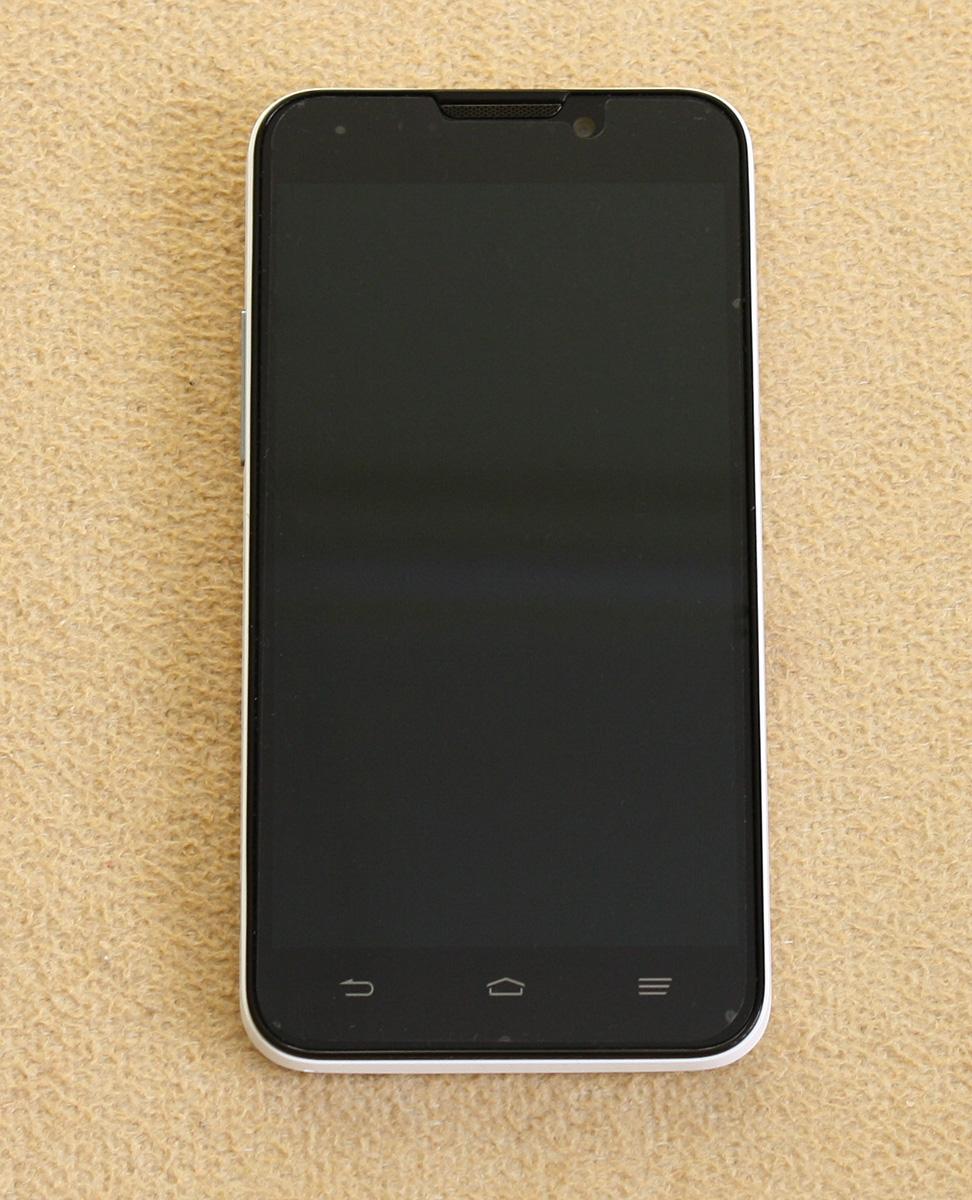

ZTE V987 a külső, és kijelző
Külső
Formavilága meglehetősen hasonlít az S2-re, a sarkok hasonló módon, hasonló rádiusszal - arányait tekintve - vannak lekerekítve (de egymás mellé téve azért szerintem az S2 valahogy szebb, lehet csak azért, mert nem akkora batár). Nem néz ki rosszul ez sem, de semmi különös, egy nagy lekerekített sarkú (nagy) téglalap. Ja, és nagy.
Lekerekített sarkú téglalap

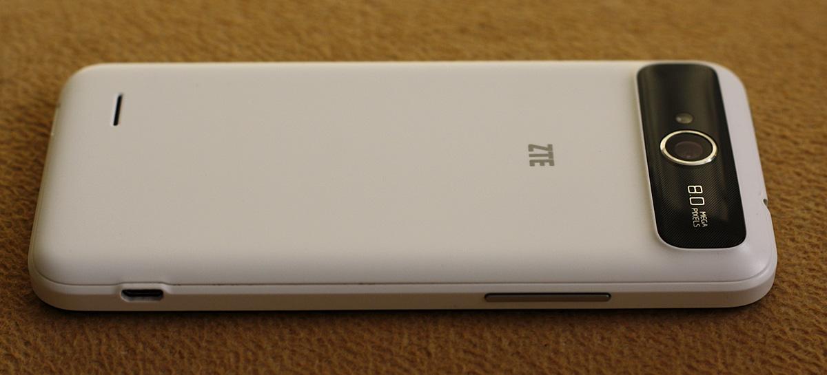

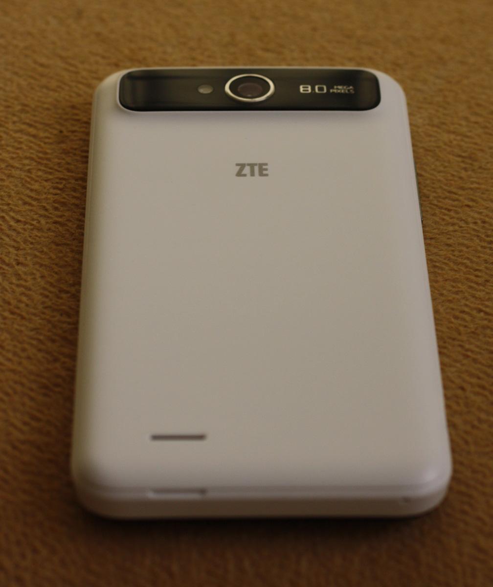

Ami kiemeli a tömegből, az a fehér színű hátlap. Mondjuk nekem jobban tetszene, ha inkább beleolvadna a nagy átlagba, és fekete lenne, de nem olyan lényeges szempont. Inkább ez a fehér hátlap, mint az S3-as szappantartó formája. Legalábbis számomra, de ez szubjektív.
ZTE

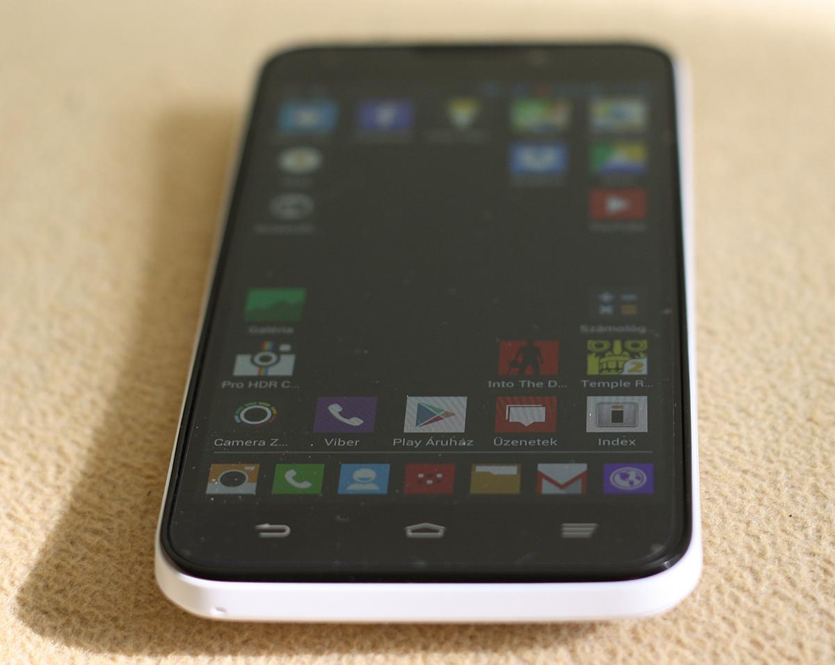

Jöjjön az első igazi fekete pont, a hátlap azért messze nem olyan finoman illeszkedik, mint az S2-é, sőt van a közelemben egy Blade III, annak is sokkal jobb a hátlapja. Egyszerűen a V987 hátlapja “megnyikorgatható”, legalábbis nálam, az én példányomnál (és ahogy a video mutatja, nem csak nálam: [link] - az enyém talán ennyire azért nem vészes, de vannak pontok ahol megfogva, hasonló hangokat ad ki).

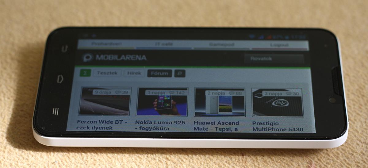

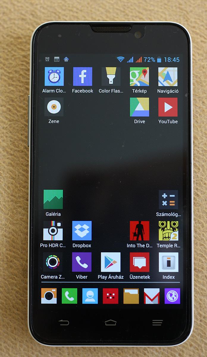

Kijelző
A képernyő szép, én azt gondolom IPS, TN panelnek az életben nincs ilyen betekintési szöge. Gorilla Glass nincs, tehát fólia erősen ajánlott. A fóliát felrakni ekkora cuccra nem egyszerű, nekem nem is lett tökéletes, de persze lehet én vagyok ügyetlen. Betekintési szöge talán még jobb, mint az S2-é (mondjuk jelentéktelen mértékben, normál használatnál teljesen mindegy).
A kép ugyan pont nem adja vissza jól a betekintési szöget, de ez engem minősít, nem a ZTE cuccát
Maga a kijelző képe is szép, ez a felbontás azért látványos. Színvilága valamelyest más, mint a Samsungé, hogy jobb vagy rosszabb, megint csak szubjektív megítélés kérdése. Fényereje (szemre, semmi mérés) nagyobb, mint az S2-é, így napfényben is jobban olvasható. A fekete viszont az S2-n jobb. Ha nem rakjuk egymás mellé őket, tökéletesnek tűnhet a V987 feketéje, de a Galaxy mellett már nem az, mert az S2 feketéje, az bizony igazi fekete, egy igazi galaxis fekete lyuka...

A fényképezőgép kiemelkedik a kínai mezőnyből, de szerintem elmarad az S2 kamerájától. Kültérben nem sokkal. Beltérben, vagy extrémebb fényviszonyok mellett viszont hajlamos “festeni”. Azt gondolom, inkább zaj legyen, mint homály, és nulla vonalélesség. Nem mindig csinálja, de hajlamos rá. Előfordulhat, hogy ISO emeléssel lehet javítani valamit a dolgon. Színvilága is jelentősen más, mint az S2-nek, némileg szaturáltabbak a képek. Ja és mindkettő 8 MP, nem mintha ez sokat jelentene (hátrébb lesz egy alaposabb fényképezőgép-teszt).
8 MP + villanó

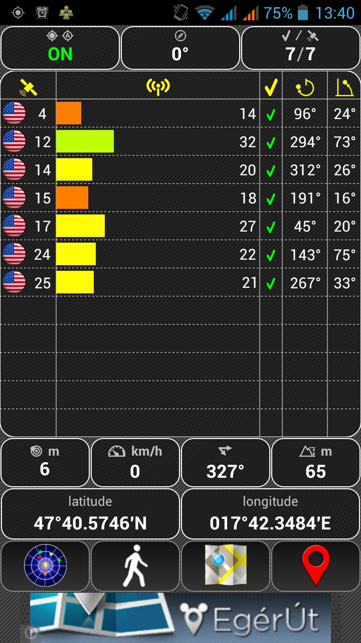

A GPS mellett GLONASS is van, és “EPO”-val megtámogatott, így valószínűleg e végett nagyon jó, legalábbis a jelerősségről, jelmegtalálásról illetve csatlakozási gyorsaságról ezt tudom mondani. A pontosságot nehezebb vizsgálni, most pár rövid úton teszteltem, egyszer előfordult, hogy kis időre kicsit átpozicionált. Ezt még tesztelni kell, hogy többet és igazat szólhassak.
Update: Közben megtudtam, hogy akkor van GLONASS, ha orosz műholdat lát a tesztprogram. Ilyet az enyém nem látott. Tehát a gyors pozicionálás valószínűleg az EPO-nak köszönhető, és GLONASS nincs...
Műholdak épületből

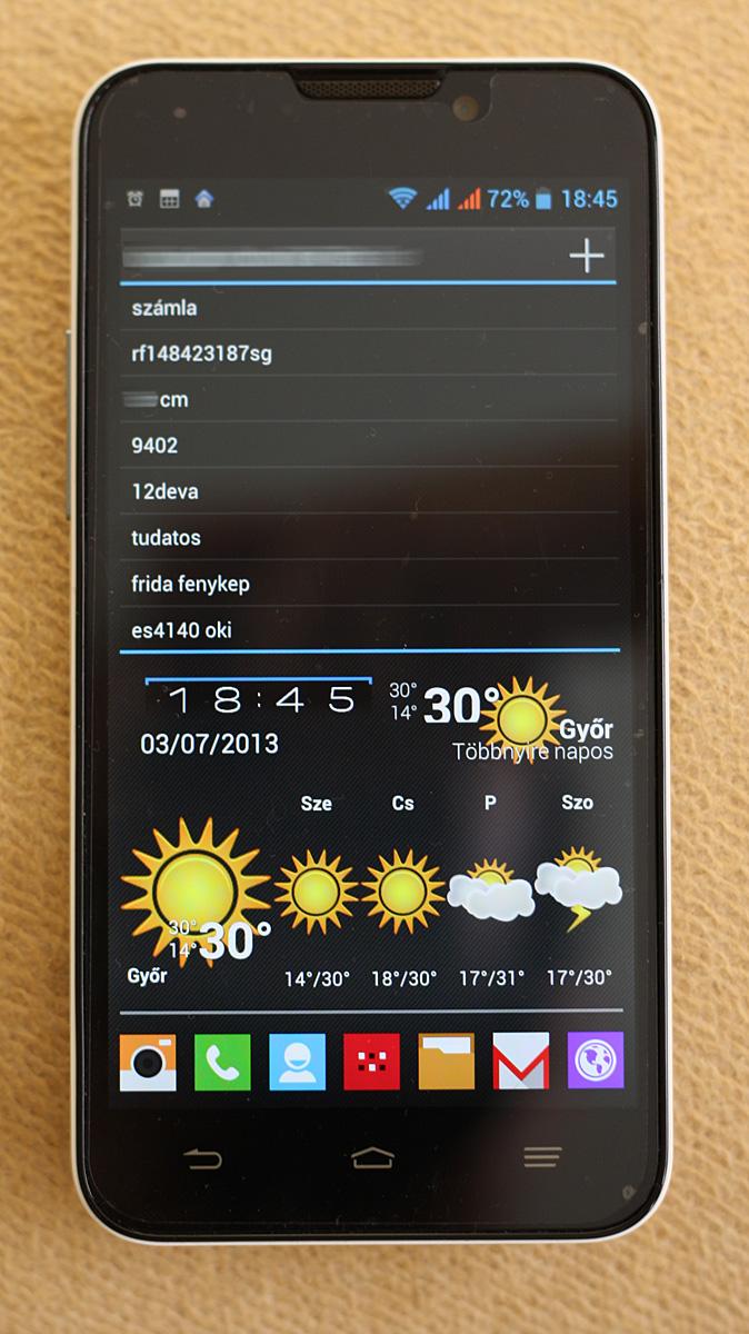

Egy kép a képernyő(m)ről felülről
És egy másik...
