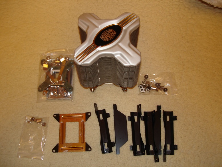

Mint látható bőségesen elláttak kiegészítőkket., backplate, kismillió csavar meg 2 venti felszerelésére alkalmas tartó is jár hozzá.

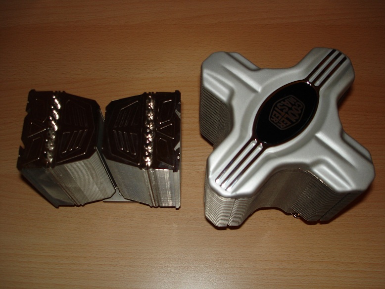

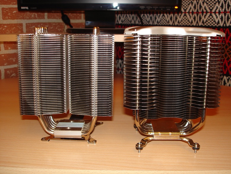

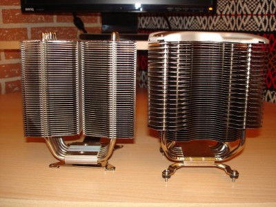

Csináltam közös képet a Megahalems-el, hogy érezhető legyen mekkora is ez a borda. Hozzáteszem a Mega sem kicsi hűtő.

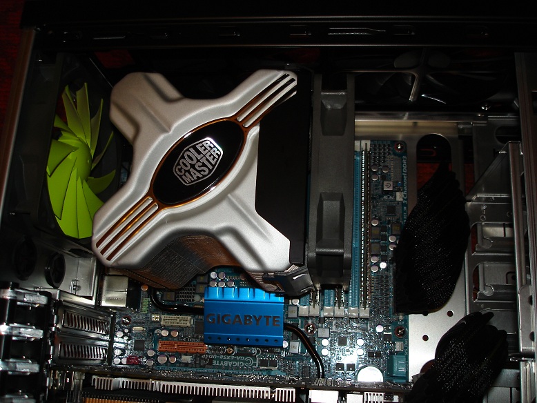

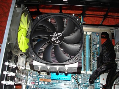

Végül egy kép arról hogyan mutat a házban ez a monstrum. Jól látszik, hogy a 6 ram slot-ból 4-et csont nélkül kitakar így ha magas borda lenne a ramon akkor ezt így be sem tudtam volna szerelni. Ilyenekre érdemes odafigyelni mielött megveszi az ember. Amúgy a szerelése semmi nehézséget nem okozott.

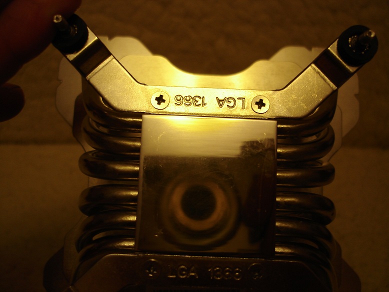

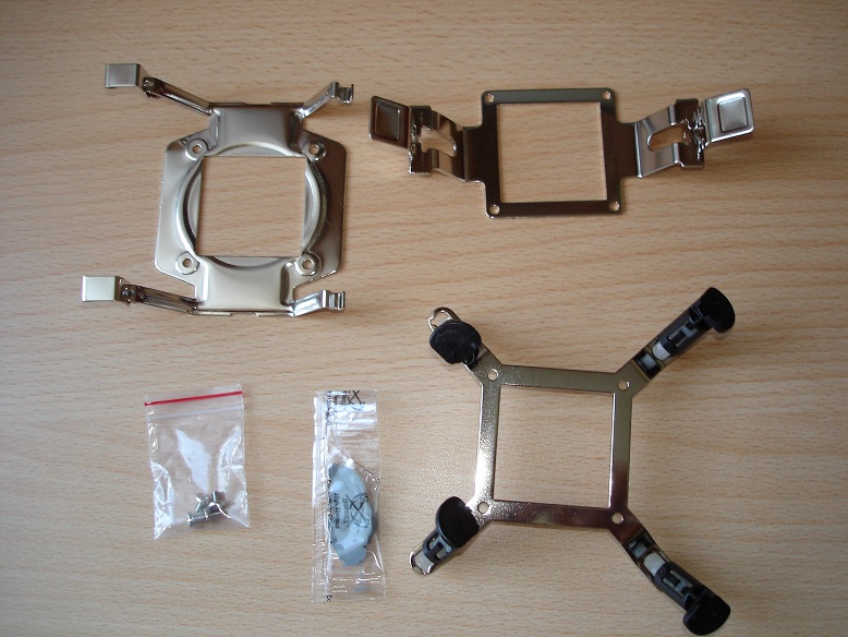

Kiegészítők tekintetében már szolidabb a felhozatal mint a CM-nél. Itt mindössze 4 csavart adnak amivel a lefogatók a hűtőre rögzíthetők és külön a 3 különböző lefogató. Jelen esetben az intel volt a mérvadó mert azt kellett használnom. Egy nagyon frappáns megoldással állíthatók a lábai így egyaránt jó 775/1156/1366-ra is. Bár ez a magánvéleményem de ennél szerencsétlenebb megoldást nehéz lenne elképzelnem egy ekkora méretű hűtőnél. Ez a megoldás azért célszerű mert nem kell a lapot kivenni a szereléséhez még akkor sem ha az alaplapi tálca nincs kivágva. De a lábak össze-vissza lötyögnek és alig férni hozzájuk a nagy borda alatt. Viszont a felszerelése még nem is okoz észvesztően nagy problémát bár lehet vele küzdeni meg a lapot hajtogatni mire bepattan na de a leszerelése. A jó feszesen tartó lábait a helyén elforgatni, hogy kipattanjanak az egy harc volt. Komolyan fontolóra vettem, hogy kiszerelem a lapot a házból mert nem tudom máshogy levenni, hozzáteszem eddig egyik hűtő miatt sem kellett pedig párhoz már volt szerencsém. Aztán végül kivettem a vga-t, ramokat, házhűtőket szinte mindent, hogy minél nagyobb helyem legyen és nagynehezen sikerüljön leszerelni. Ekkor már a tervező csuklott rendesen mert többször is eszembe jutott...
Nyilván itt a ház kialakítása és egyéb dolgok is közrejátszottak és gondolom így a legolcsóbb megoldani de akkor sem tartom ezt jó megoldásnak.
Ami viszont szimpatikus volt számomra, hogy bár 14-es venti van rajt gyárilag de a furatok távolsága megegyezik a 12-es ventiével így gond nélkül cserélhető rá.

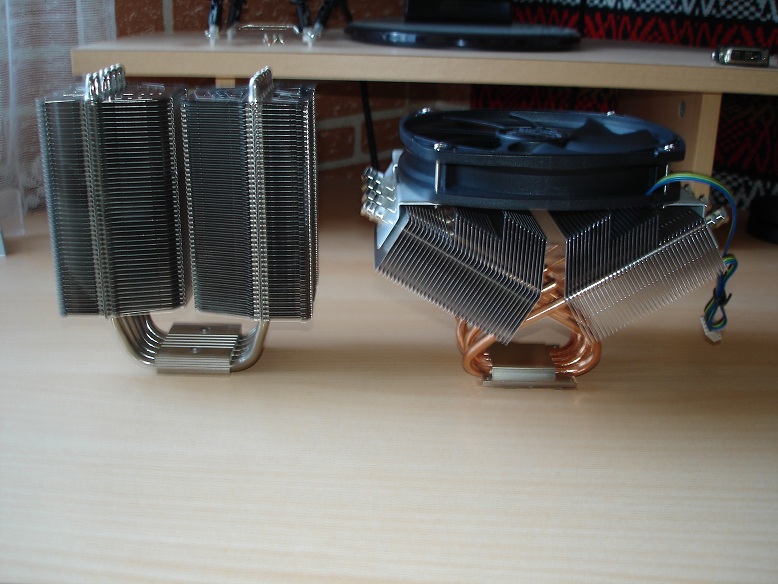

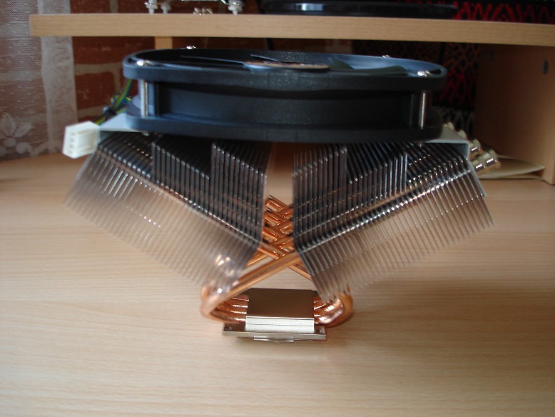

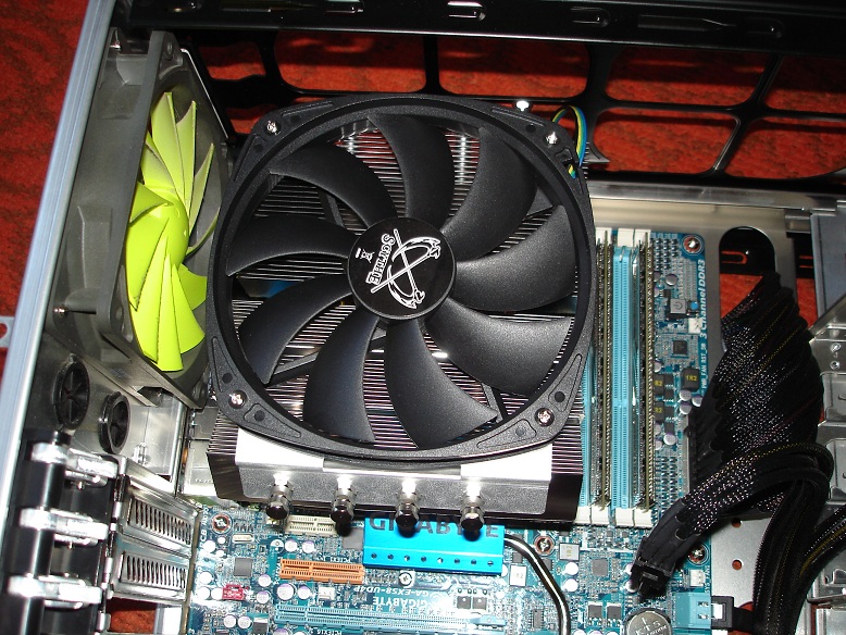

Ami nekem feltűnt, hogy a hűtő méreteihez képest a hőleadó felület elég kicsire sikerült ugyanis a talpnál a nagy hp tekervények elég sok helyet elvesznek. Ennek annyi előnye azért van, hogy olyan magasan kezdődnek a lamellák, hogy ide gond nélkül aláfér szinte bármilyen magas ram.

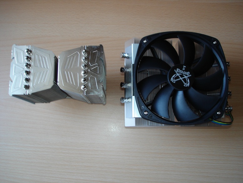

Pár közös kép a Mega-val.

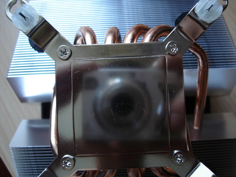

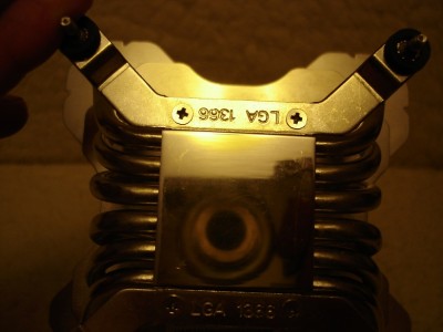

Egy kép a talpáról, itt is látszik a megszokott Scythe minőség.
Majd egy kép a beszerelt állapotról. 90°-al elforgatva is felszerelhető a hűtő de én azért választottam ezt a megoldás mert így a hp vége nem ért bele a hátsó házhűtőbe + a lamellák úgy álltak, hogy az előről jövő légáramlat áthaladhat köztük és talán tovább javítja a szellőzését.

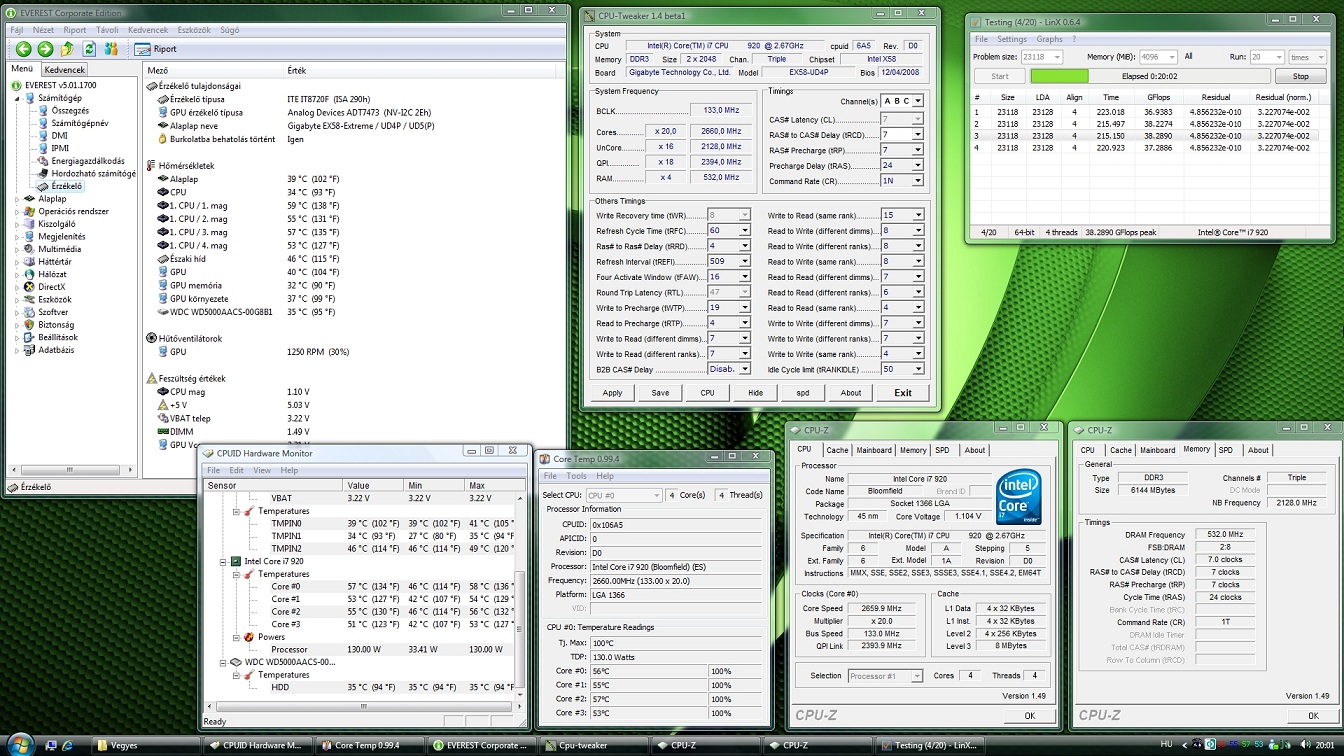

Alapórajelen egyik hűtőnek sem okozott gondot megfelelő hőmérsékleten tartani a procit bár a Scythe már 60 fok fölé engedte így a gyanum kezdett beigazolódni.
